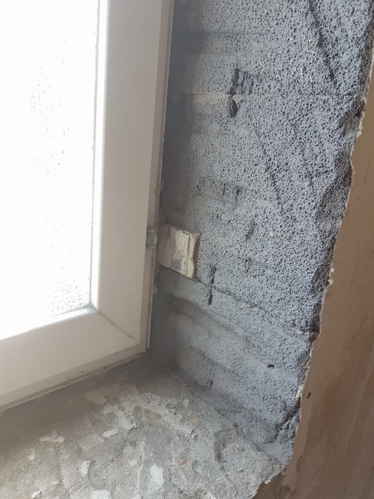

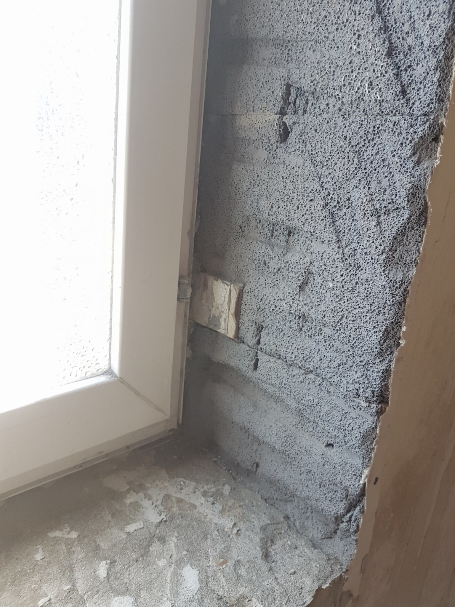

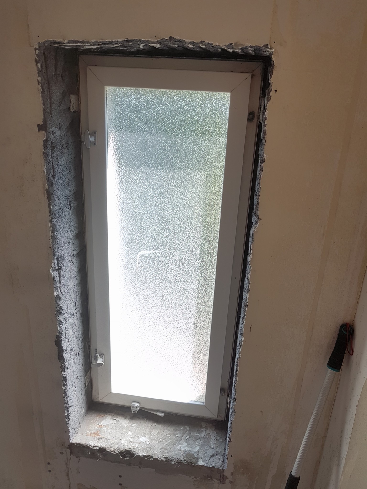

Är i färd med att renovera om mitt badrum på 4m2.
Då jag är student har jag valt den billigaste lösningen, våtrumsväv (Beckers system) på väggarna som jag tänkte sätta upp själv, golvet blir en våtrumsmatta som en golvläggare ska fixa.
Har rivit ut våtrumstapeten från 70-talet. Runt fönstret invändigt till (se bild) som är vid dusch/badutrymmet, dvs Klass VT, Ip-Klass zon 1, har tidigare ägare satt upp glasmosaik direkt på betongen/blocken. Tog bort dessa med borrhammaren. Det finns fönsterfästen inslagna i väggen, 2st på vardera sida om fönstret (se bild). Nu är min fråga hur jag får detta snyggt igen och korrekt enligt regler?
Är det ok att gipsa in och sedan bara bredspackla, isf hur ska jag fästa gipsskivorna? Eller ska jag använda murbruk/spackling?
Tack på förhand.

Var och inhandlade fibergipsskivor för våtrum och gipsbruk för limning idag vilket borde funka fint :)
Men är det ok att gipsa in fönsterinfätningarna?

hej, snickare här.

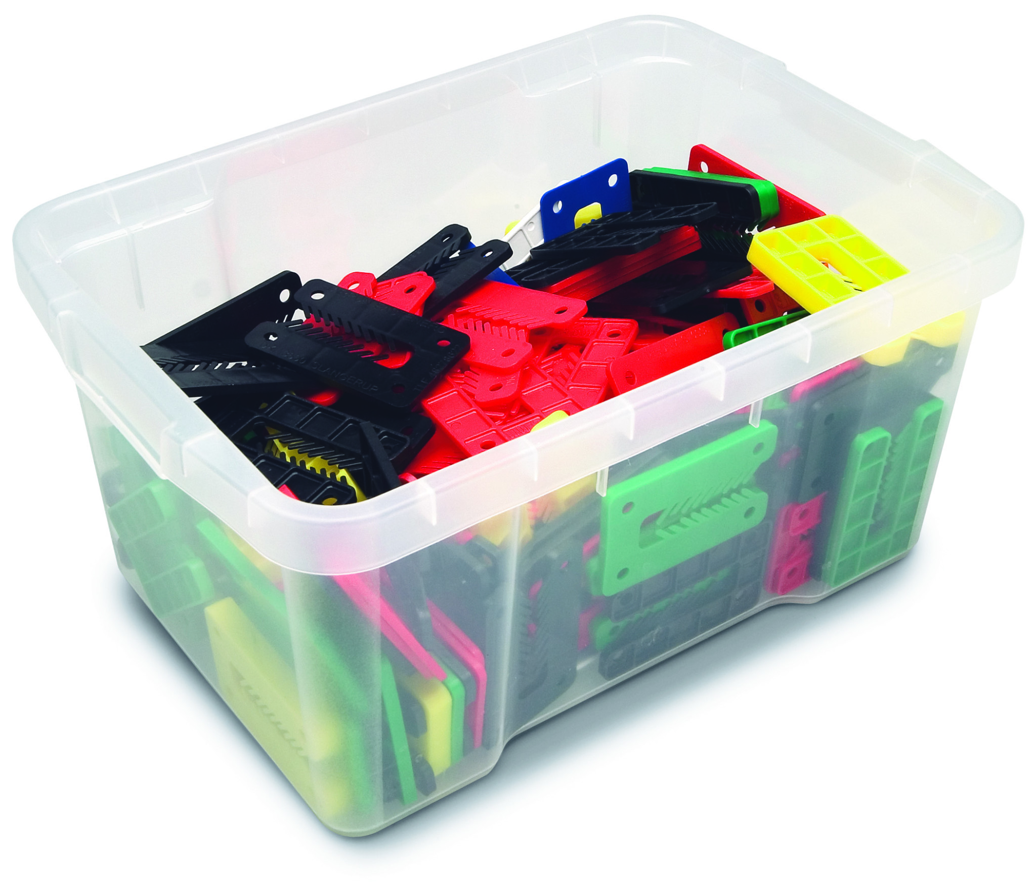

först salar du ut till rätt mått där du vill ha våtrummsgipsskivan med plastklossar.
En hink med blandade plastdistanser köper du hos din lokala byggaffär.
Transparent låda fylld med färgglada plastdistanser för byggprojekt.
Dessa limmar du fast med tec7 eller liknande lim. Är det lättbetong eller lekablock i stommen kan du även spika fast dem. På dessa limmar du sen skivorna.
Använd vinkelhake så att du borgar för att skivorna blir i vinkel mot fönstret.
Börja med skivan högst upp, sen sätter du den nedre, och slutligen sidorna,
mvh
tobbbias
13mm gips kanske lite för tjockt, rep.gips kanske för tunnt
Tack så mycket för goda råd och tips. Plastdistanser lät som en smidig lösning, blir att inhandla imorgon.
