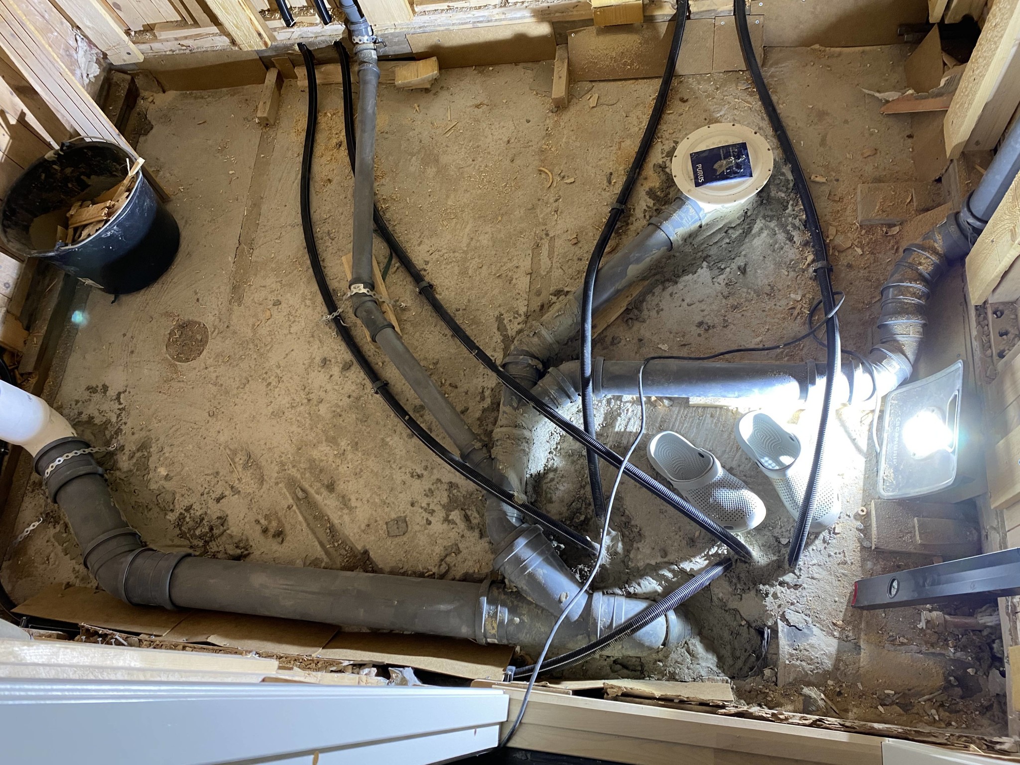

Håller på med ett badrum. Ser ut såhär, tidigare var det uppgjuget golv, men har bilat bort det och bytt alla rör. Är betongvalv under som träbalkarna står på. Tanken är att gjuta upp med eps. Räcker det man plastar mot träreglarna eller ska det plastas under också?

Trä kan du skydda med plast.
Jag tror jag fick rekoemnderar att dra primer över hela ytan också.
Svabbade på en del bara sen EPS (y)
Edit kom ihåg att det ska vara plats för flytspackel minst 2cm under golvbrunn fläns
