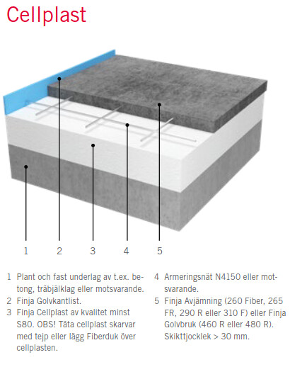

Det bästa tänker jag är att följa en av tillverkaren välsignad konstruktion, alternativt något allmänt beprövat.
Den kritiska komponenten i sammanhanget är flytspacklet, så då är det där man börjar titta.
Finja har sitt dokument "Golvkonstruktioner" (https://www.finja.se/storage/ma/f3f...8009225B987DCC43E9B476/Golvkonstruktioner.pdf). De har säkert också någon mer omfattande projekteringshandbok.
Där framgår följande för cellplast:
Dvs. cellplast minst S80, armeringsnät och minst 30 mm avjämning.
Utifrån det kan du ju sedan räkna ut hur mycket avjämning du behöver.
Att notera är att 40 mm är extremt snålt isolerat. Dels får du ingen vidare värmeekonomi med golvvärme (vilket jag utgår från att du är medveten om), dels kan det vara en poäng att välja en skiva med maximalt isoleringsvärde (tänker PIR), dels ställs säkert indirekt högre krav på ett fast och jämnt underlag så att du inte får någon rörelse i skivorna som belastar avjämningen.

Tänker nästan tvärtom att en mjukare skiva anpassar sig bättre till ett ojämnt underlag när du lägger på avjämningen. Det viktiga är ju inte att det är exakt jämnt, utan att du inte får några sättningar efter att golvet är gjutet. Tror man är ute på hal is om man försöker kompensera för en undermålig grundläggning med en styvare skiva, lim, osv. Fokusera på att skivorna skall ha ett stadigt underlag, det är grundförutsättningen i konstruktionen. Förhoppningsvis inte något problem om du isolerar på befintlig betongplatta.

Golvet kommer sätta sig, mer eller mindre - det är ofrånkomligt. Tricket är att få det att sätta sig jämnt över hela ytan. Därför måste du göra golvkonstruktionen flytande, dvs så den inte hänger i tex någon vägg eller dörröppning. På sådana ställlen där det är risk för sprickbildning är det ofta att rekommendera att lägga en dillationsfog (rörelsefog)
Därför räcker S80.

Mellan cellplast och lecasten behöver du inget, det är flytspacklet som inte får fastna och riskera att plattan hänger fast och därmed spricker när det sätter sig, ska du ha klinker är detta extra viktigt.
Antingen lägger du en remsa med 20mm cellplast utmed syllen som du flytspacklar mot (med inte över), alternativt viker du en byggplast dubbel (då kan det röra sig mellan plasten. Det förutsätter dock att det är hyfsat jämnt utmed väggen.
I tex en dörröppning kan det vara bättre att dela upp plattan med en spalt som man fyller med lämplig mjukfog så det rör sig just där, än att det spricker någon stans man inte har kontroll på.
