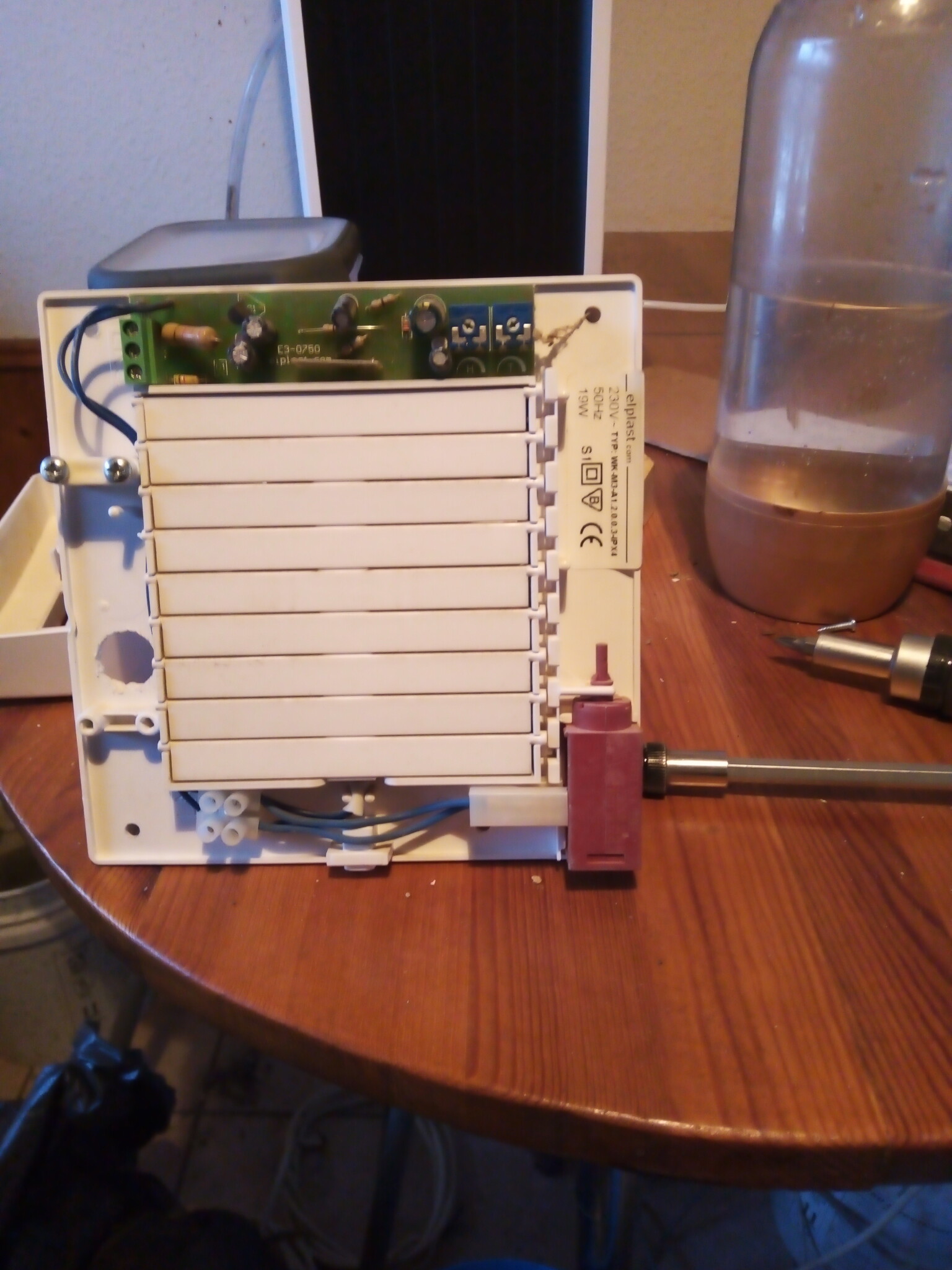

Badrumsfläkten på bifogad bild öppnar inte sitt spjäll när den är igång, den röda grejen i det nedre vänstra hörnet verkar vara något som ska lösa detta mha en stång, förslag på felsökning/åtgärd mottages tacksamt.

Står det någon text på den röda enheten?
Ser ut som att den röda enheten får spänning samtidigt som fläktmotorn får spänning.
Högst troligt har den röda enheten "brunnit".
[länk]
Min fundering var om det kunde varit felkopplat, det verkar vara en liten hemmaelektriker som har ägt huset, rena skräcken att se hur illa man kan koppla in el, en del av det jag har rensat bort, där har skruvar inte varit ordentligt spända med risk för glappkontakt och överhettning.
