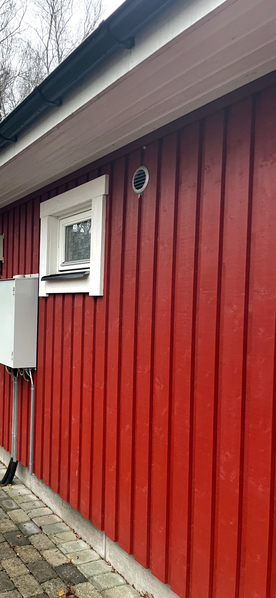

Har tänkt att sätta en badrumsfläkt, typ intellivent, i badrummet som ska blåsa ut genom ventilationsgallret bredvid fönstret.
Tanken är att fläkten ska gå på lågt varv konstant för att få grundflöde och sedan öka automatiskt vid ökad fukt.
Vad är åsikterna om placeringen med tanke på takfot med mera?
Ventilationsgallret är som synes redan på plats men har börjat oroa mig över placeringen och risken för fuktproblem.

Beroende på klimat kan det bli kondens på vägg och takfot. Svårt att veta på förhand egentligen. Ju varmare (kan bära mer fukt i absoluta tal) och fuktigare luft inifrån och desto kallare utsidor som träffas, desto större risk för kondensation.
Alltid föredragit ventilation som mynnar på taket, så jag har ingen egen erfarenhet som en sådan ventilationslösning direkt från ett badrum.
Köp en stormkåpa, de är vinklade neråt.
