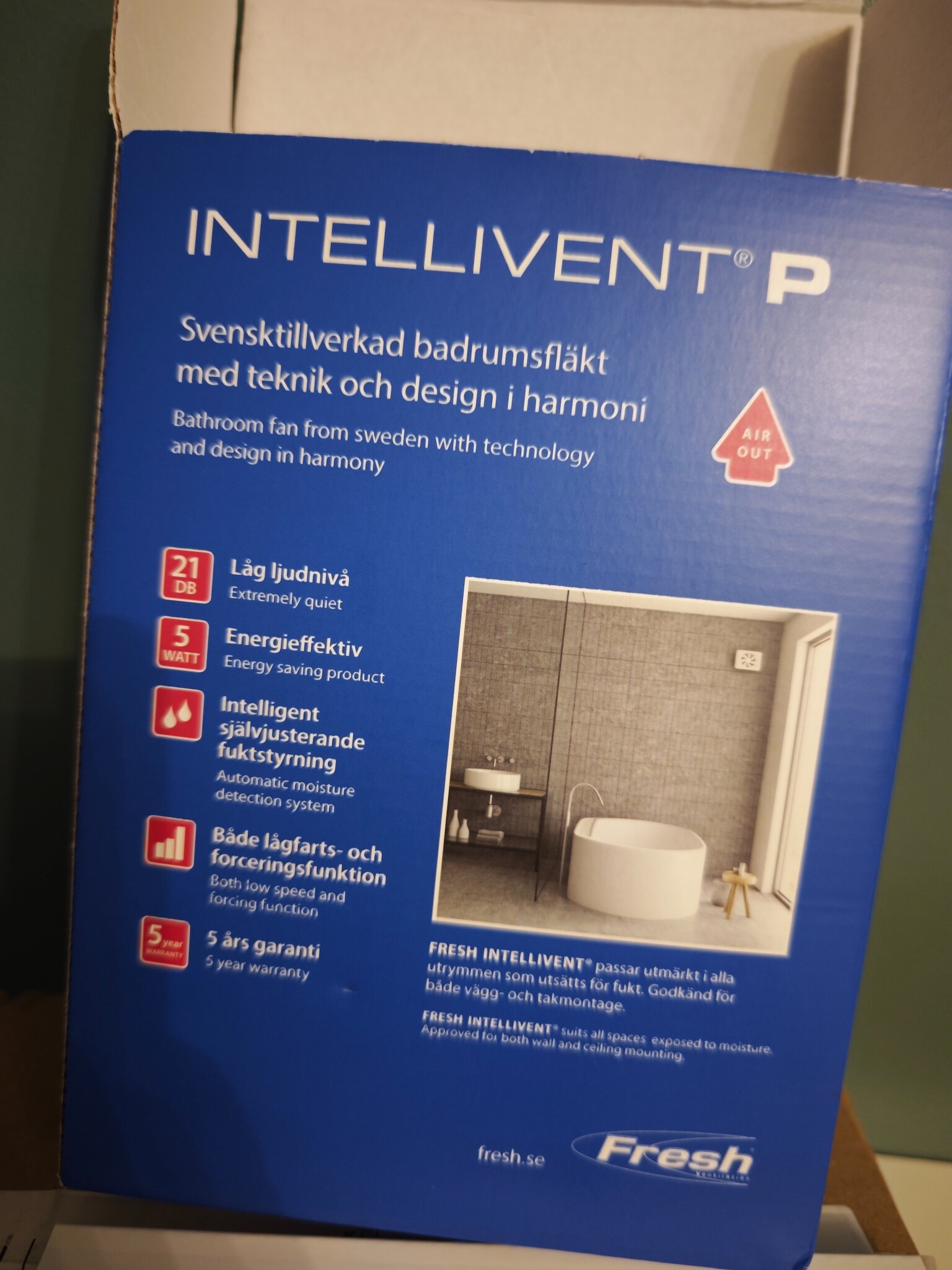

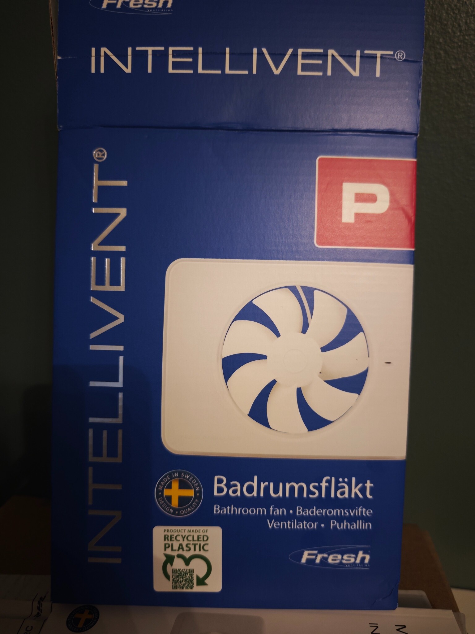

Elektrikern installerade precis en fresh intellivent fläkt i kommande tvättstugan. Den ska låta 21db och vara bland de tystaste som finns. Så jag valde den före pax som vi har tidigare.
Men när vi startade den nu så låter den ju massa. Blir tokig. Elektrikern blev också förbluffad. Vad kan det va ?
Vet inte om det hörs på ljudklippet. Hörs rejält iaf..
Men paxen som ska låta upp till 30 låter ju inget jämfört med den.

Det har och göra med rördimensioner och luftmotstånd att göra
Även hur mycket luft som kommer in genom dörren
21 db är under optimala förhållanden

Det låter mycket men på filmen går den i fuktkalibreringsläge i full fart. Låt den gå klart så går den ner till ner till basfart (som ju går att ställa in). Basfart lär inte vara maxläget.
Det kan var något som är lite i vägen men det är svårt att bedöma. Jag har en på landet, väggmonterad, som knappt hörs i basläge. Vid duschning går den igång på forcerat läge ett tag och låter mer, dock inte störande.
