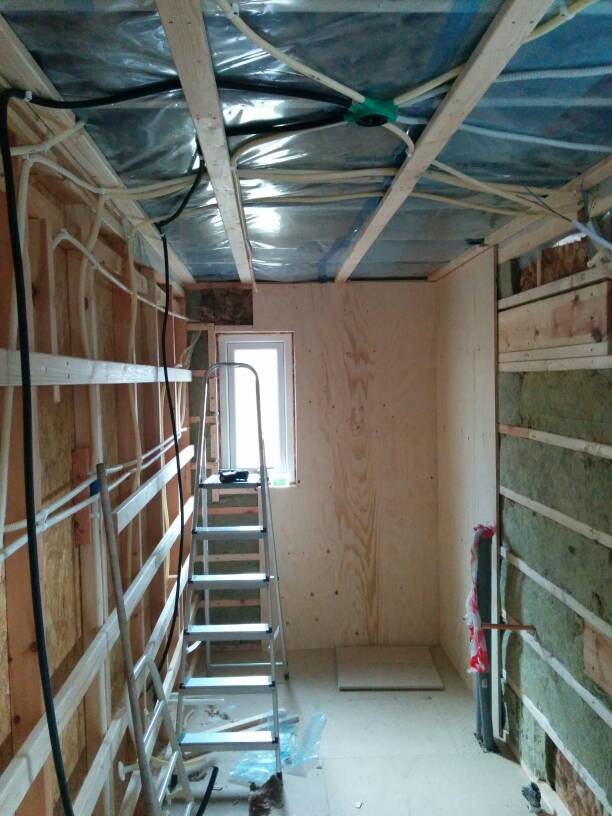

Primär fråga: funkar vanligt modulmått 21 x 8 när jag bygger upp badrummet eller bygger en våtrumströskel något? Känns inte så.
Fråga 2. Finns det nåt som heter våtrumströskel?
Fråga 3. Kan man använda vanlig (billig) innerdörr?
/M
Å en bild på badrummet för skojs skull...
/M

På fråga 1 skulle jag vilja säga nej.
Välj 21 x 9 i stället. Då är tillgänglighetskraven tillgodosedda,
dvs att du kan komma in i badrummet även om du skulle sitta i rullstol.
Fråga 2: ibland har man en förhöjd tröskel till våtrummet, för att klara kravet på höjd golvbrunn - tröskel.
Men det är opraktiskt. Vet faktiskt inte om det förekommer numera. Och detta höjdkrav är bara 20 mm.
Fråga 3: Ja, de duger bra. Men om man är rädd att ljudet av trumpetande elefanter skall genera tar man kanske en "bättre dörr". Själv har jag billigaste billiga.

21 är ju karmhöjden, och tröskeln ligger normalt innanför karmstyckena.
Jag har inga trösklar alls i mitt hus, inte heller i våtrummen.
Karmarna står direkt på golvet och är 209 cm höga = modul 21.
Utan tröskel blir det lagom stor springa för "överluft" mellan rummen.
Skall du ha en förhöjd tröskel kanske karmen måste flyttas upp lite.
Svår att råda så här på distans om millimetrar.
Hade det varit jag så hade jag nog velat ha karm och tröskel hemma innan jag
"byggde klart" badrummet. Förargligt om det blir fel.
Om man inte valt en dörr som man kan kapa lite på i nederkant.

Tätskiktet skall vara 2cm högre vid dörren än brunnsflänsens höjd (inget krav på tröskel).
Räcker inte lutningen/avståndet till det får man ha en tjockare tröskel att vika upp tätskiktet mot.
Dörrar till våtrum öppnas utåt (från våtrummet sett) och våtrumströsklars förhöjning är in mot våtrummet.
Alltså går det bra med "vanliga" modulmått.
Om man är allergisk mot nivåskillnader får man räkna in flytspackelhöjden 12mm + fall (avståndet till dörren) när man börjar med badrummet och därmed se till att man har den höjden till godo från angränsande rums golvhöjd när börjar med golvet.
