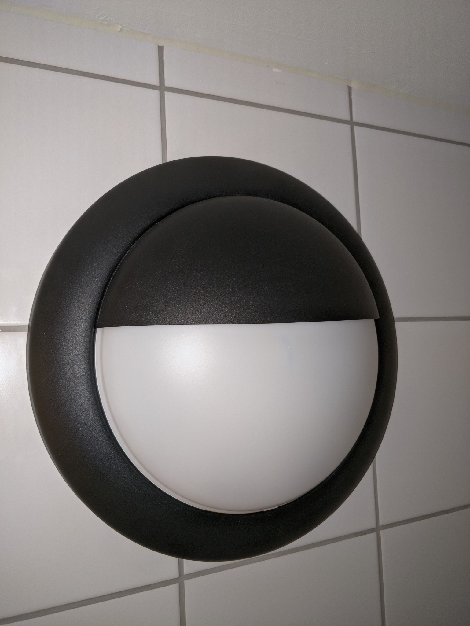

Jag har en lampa i badrummet som jag inte blir klok på. Den slocknade nyligen, och skulle behöva få liv i den igen, men jag lyckas inte lista ut hur man öppnar upp den för att kolla vad det är som behöver bytas.
Den ser ut så här:

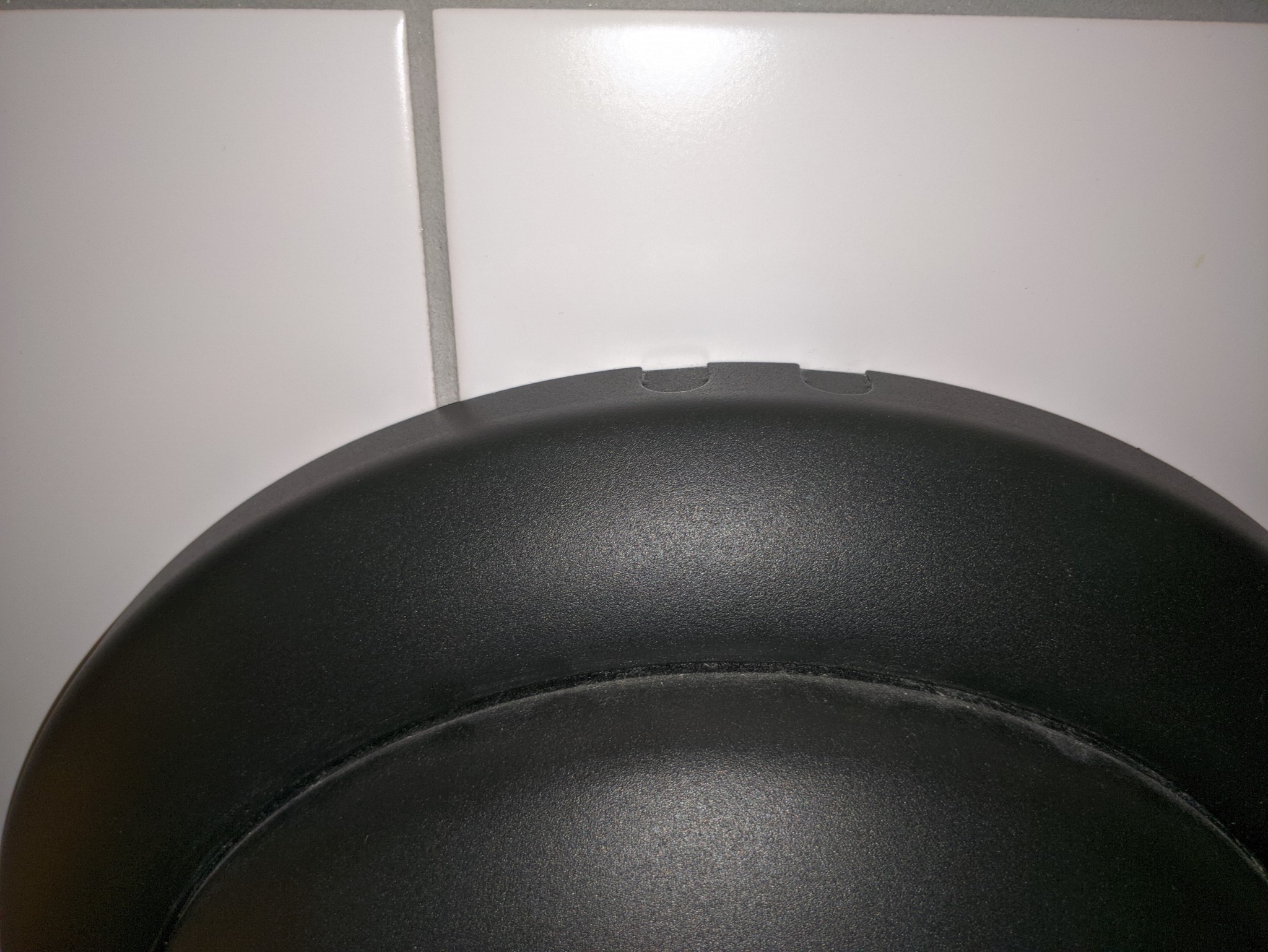

Ovansidan har två stycken små "gropar":

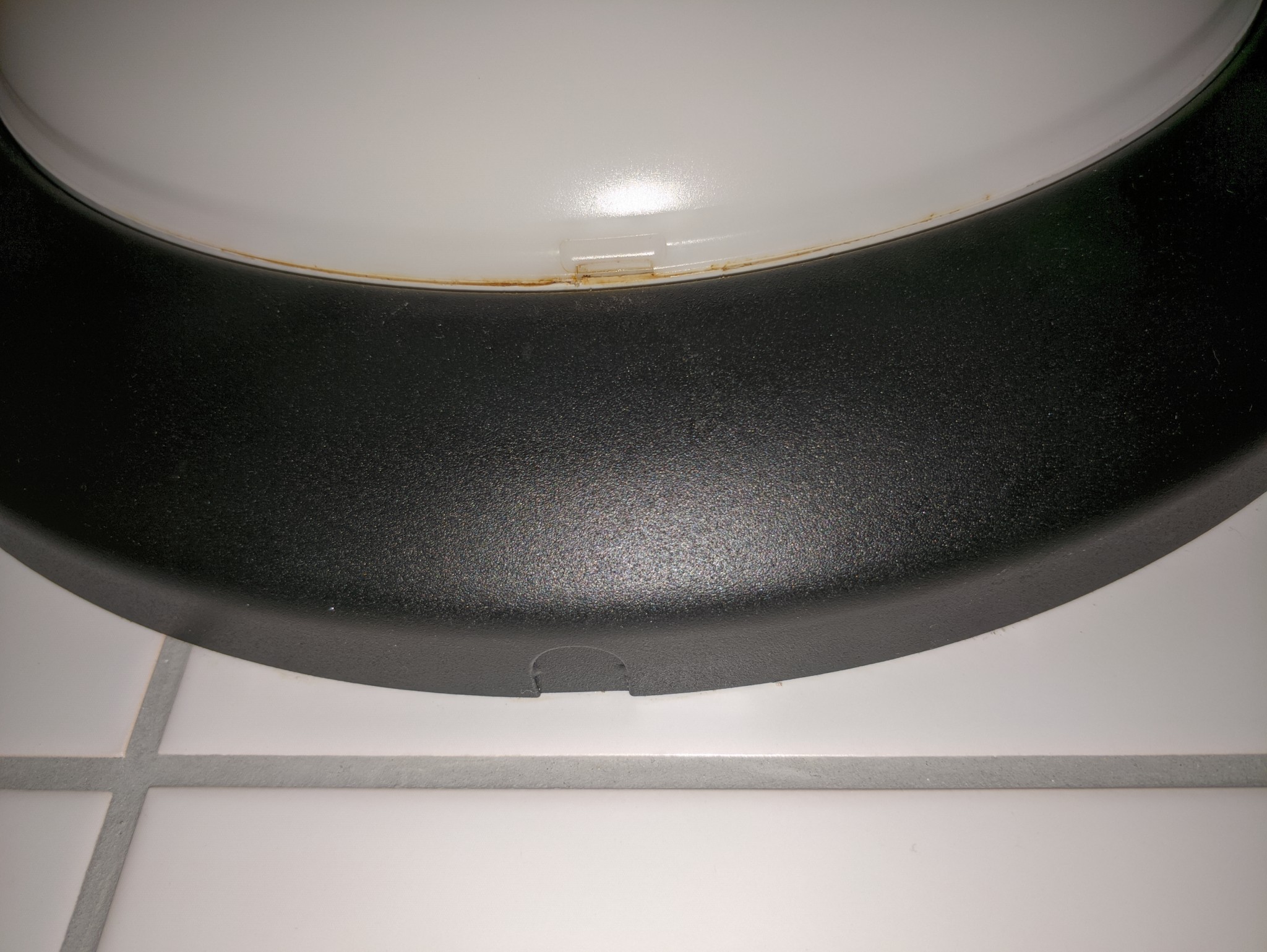

Och under sidan har en. Den vita delen har dessutom nåt jack in också:
Har vridit och dragit i metallkåpan utan nåt resultat, den verkar sitta som sten. Likaså sitter den vita delen fast, den ännu hårdare. Försökte se om jag kunde hitta lampan och dess monteringsanvisningar, men det enda jag lyckas hitta är liknande lampor som tycks sitta annorlunda.

Det ser ut som att den vita kåpan kan lossas med en flat skruvmejsel som trycks in i den rektangulära skåran nedtill. Det sitter antagligen en plasttapp där som låser fast kåpan och som försiktigt ska tryckas inåt för att släppa.
"Groparna" på den svarta metallkåpan ser ut att vara där man kan göra hål för elkablar när de inte är dragna i väggen.

Tack! Var där och i skåran pillade, men det kändes som att den satt rätt rejält, så jag vågade inte ta i riktigt. Tog och pillade lite till nu, och det gick mycket riktigt "bända" upp den vita kåpan med en skruvmejsel!Johhhan skrev:
