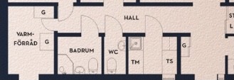

Planerar att totalrenovera badrum och funderar över följande (se nedan och bild)
1, Slå ut vägg mellan gästwc och badrum för att skapa ett större badrum
2, Slå ut vägg mellan tvättstuga och gästwc för
att skapa större badrum
3. Slå ut båda väggarna och bygga ett kombinerat badrum/tvätt hela vägen.
Om vi går för 1 så försvinner gästwc vilket dock kan vara praktiskt att behålla för hushållet.
Tar gärna emot förslag eller tankar om någon gjort något liknande förut och hur ni resonerade.
Vänligen
Robin
Du glömde bilden. Men generellt bygg inte bort en toa även om ni bara är en/två i hushållet just nu. :)
Lyckades skapa två trådar, en utan bild :)
  • Del av en byggplan som visar layouten av ett hus inklusive badrum, WC och hall.
Tack för tipset. Synd att vår gäst-wc låg i mitten för då blir det svårt göra badrummet större.
Behöver ni ha skåpen i tvättstugan? Om inte, kan ni slå ihop gästtoaletten med tvättstugan till ett andra badrum med tvättmaskin och torktumlare bredvid varandra under en bänkskiva. Sedan kan ni ha ett badkar där toaletten är nu, toalett bredvid badkaret och sedan handfat/kommod mellan toaletten och bänken. Det nuvarande badrummet behåller ni som duschrum.

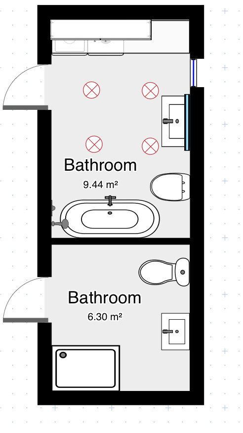

Gjort en snabb skiss hur det blir genom att slå ut vägg mellan WC och Tvättstuga men kommer kunna ta detaljerade mått först den 1a juli då vi får tillträde och flyttar in.
  • Skiss av badrum och WC efter rivning av vägg, inkluderar badkar, dusch, toalett och tvättställ.
BirgitS
Det blir ett svårstädat hörn där mellan badkar och toalett.
Om det ska föreställa fyra spottar i taket så är de inte så bra placerade.
Sant, ska undvika att skapa ett tomt utrymme i hörnet där.
Har mest indikerat att det ska vara spottar i först skissen men är nog inne på att ha ca 6 st. Dock vet jag inte var det är bäst att placera de i ett badrum.
