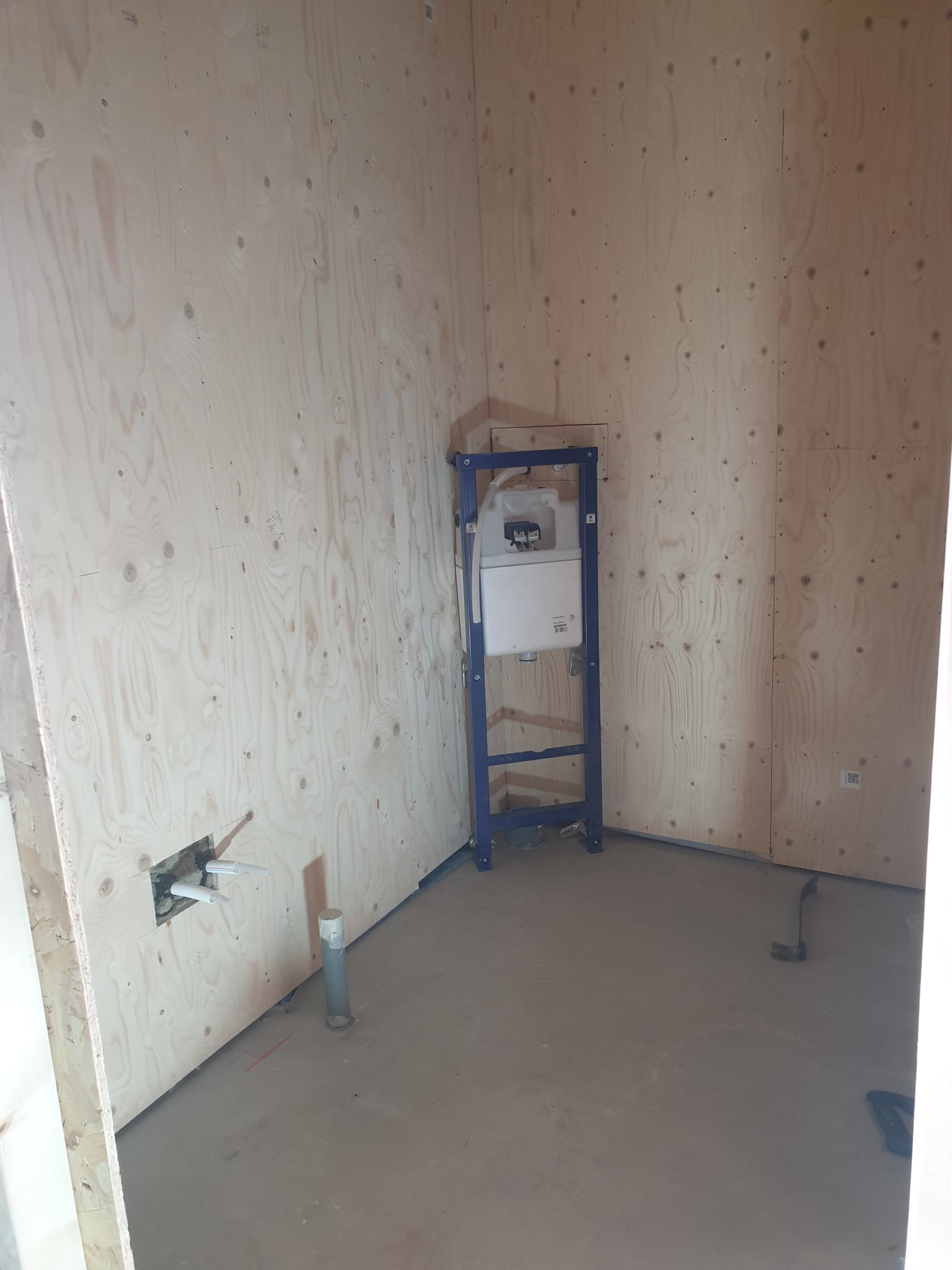

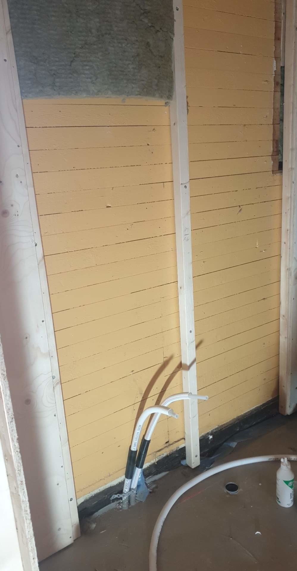

Fick lite gjort idag med...
Först såg jag att rörfixturerna till handfatet var för långa så jag skulle kapa dom och skar så klart av ytterrören, såg även att elen var 10cm fel så det var bara att skruva ner skivan och fixa allt.
Ofärdigt badrum med isolering och gula väggpaneler, rörfixaturer som sticker ut ur väggen och justerad elinstallation.

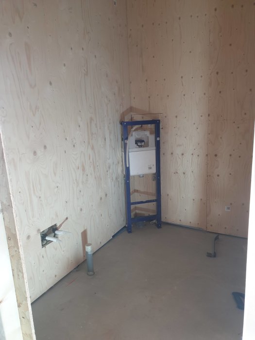

Övergångsskarven hade kommit så blev att fixa även vid toan, så nu är det bara att gipsa.
Renoveringsarbete i rum med OSB-skivor på väggar, synliga rör och elinstallationer samt markerat dörrhål.
Ja just ja flyttade dörrhålet 8cm också, blir vänsterhängd dörr så hade jag inte flyttat så hade nog knapparna kommit innanför tvättmaskinen. Nu blir det 70cm mellan dörrhål och vägg, blir väl precis det med men kan inte flytta mer

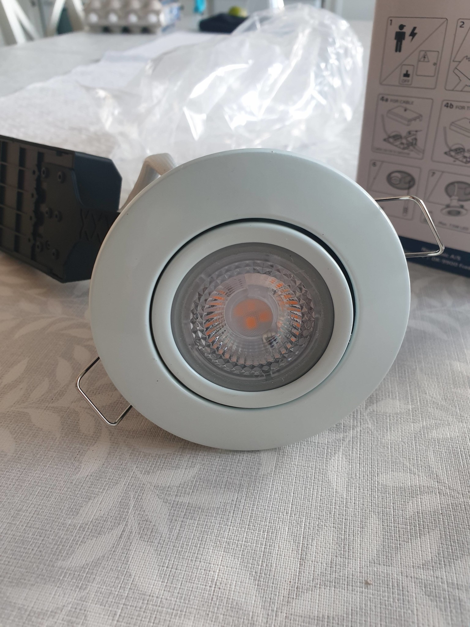

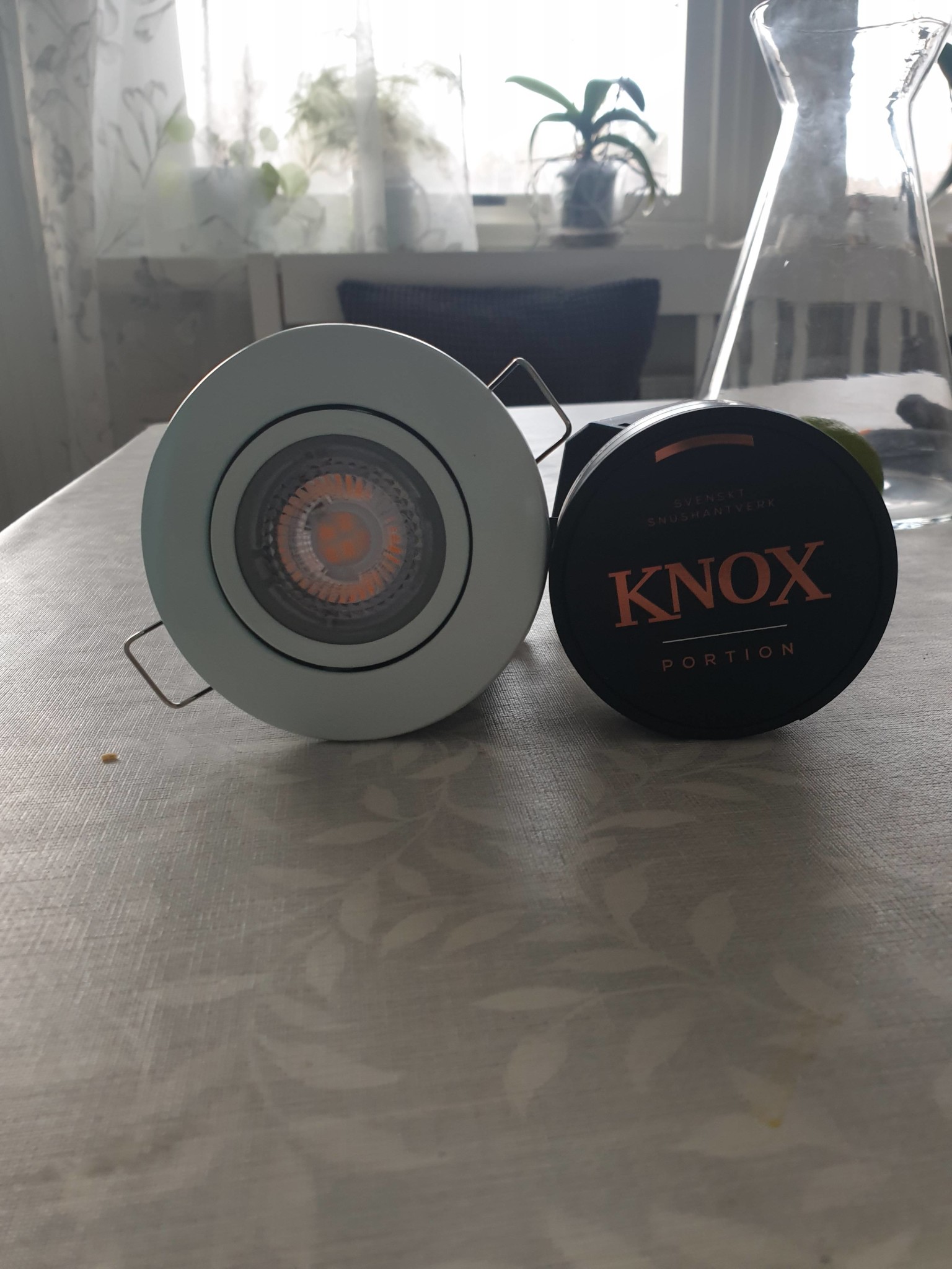

Fick spottar idag, gick på ett tips i en annan tråd.
Dom var kanske lite stora, ytterdiametern, men väl på plats är det nog inget man tänker på.
Ska prova ta mig i kragen och börja gipsa badrummet under veckan
Bra med stora spottar om man är lite klantig med hålsågen. Större spot täcker mer.
nino
Det var nog mer ett stort hål och inte så mycket som täcker men det funkar

Fick upp 3 skivor gips idag iaf, 7kvar :) plus taket.
Väggen ska flyttas också ja...
martyj85
3 skivor till och väggen flyttad.
Fattas en regel till väggen och lite långa skruv så är flytten klar.
Blir nog en timme eller 2 imorgon med
Regel på plats, fattas en 10cm plywood remsa.
Borrade lite hål och sprutade in monteringsskum runt stolpen så det blir stumt.
Just ja hur gör jag med avloppet till tvättmaskin?
Hålet blir ungefär 63cm brett så det blir ju inte mycket att spela på där...
Tänkte dra ut det ur vägg då golvet är klart men vet inte om en 90graders böj får plats
