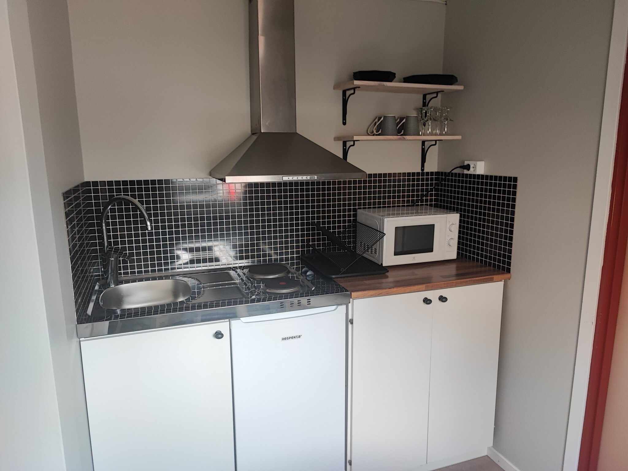

Vet inte hur man löser elen...
Nu sitter det ju ett perilexuttag men det är vanliga 220v stickproppar till både kyl och frys
Ser ju lite taffligt ut med en övergång från 3fas till 3*220v hängandes under där 😄
Börjar bli klart, kökskran ska dit, avlopp kopplas ihop igen.
Ska även upp med en mörkläggningsgardin
Byta kolfilter, några hyllor ska dit, silikonfog mot "kaklet"

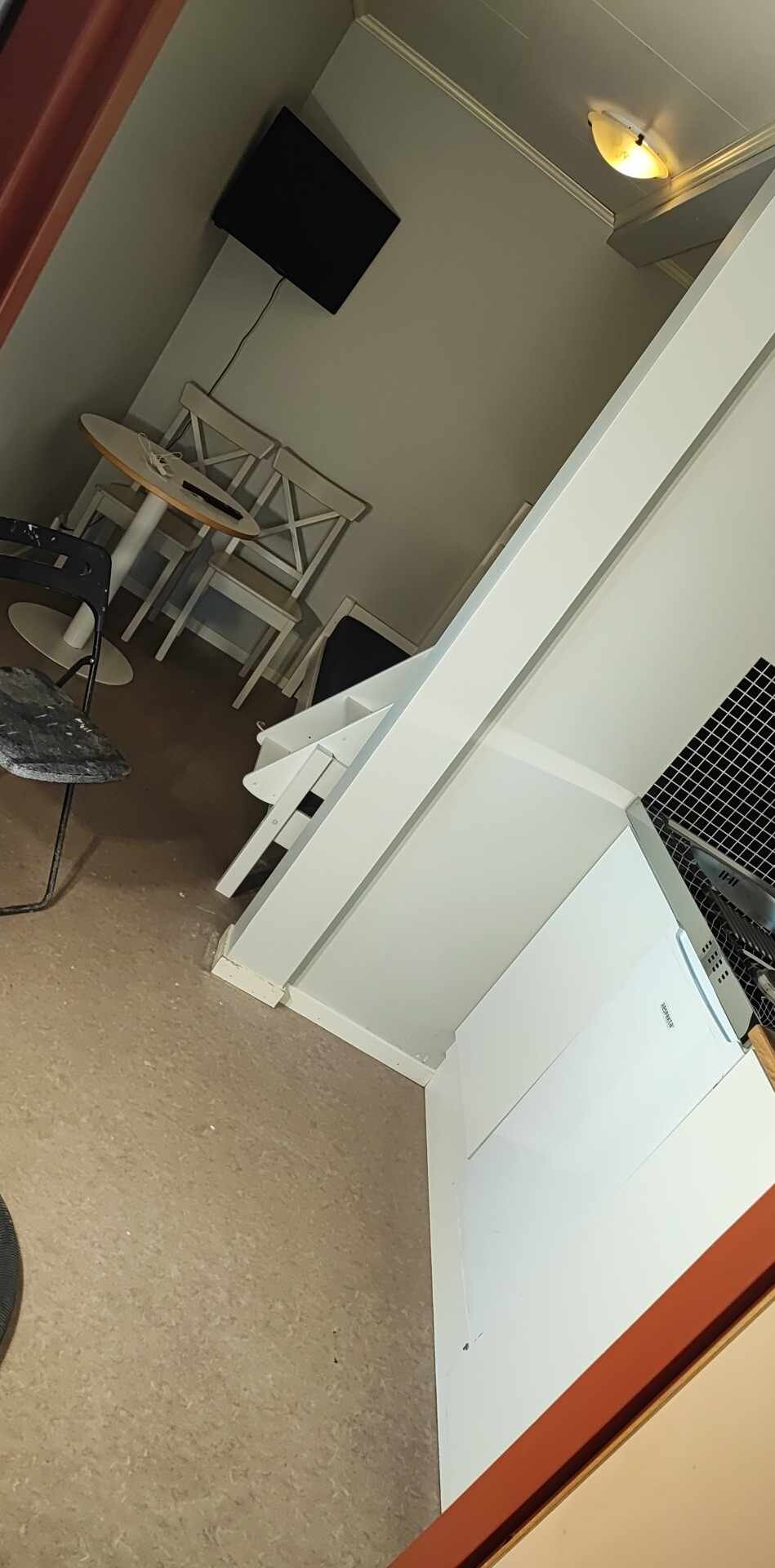

Minimalistiskt kök nästan klart, med vita skåp, bord, stolar och en svart väggmonterad tv, redo för sista steg som kökskran och hyllor.
Nu fattas det 2 kolfilter och ett blindlock på ett eluttag så jag kan väl säga att det är klart nu va? 🙂

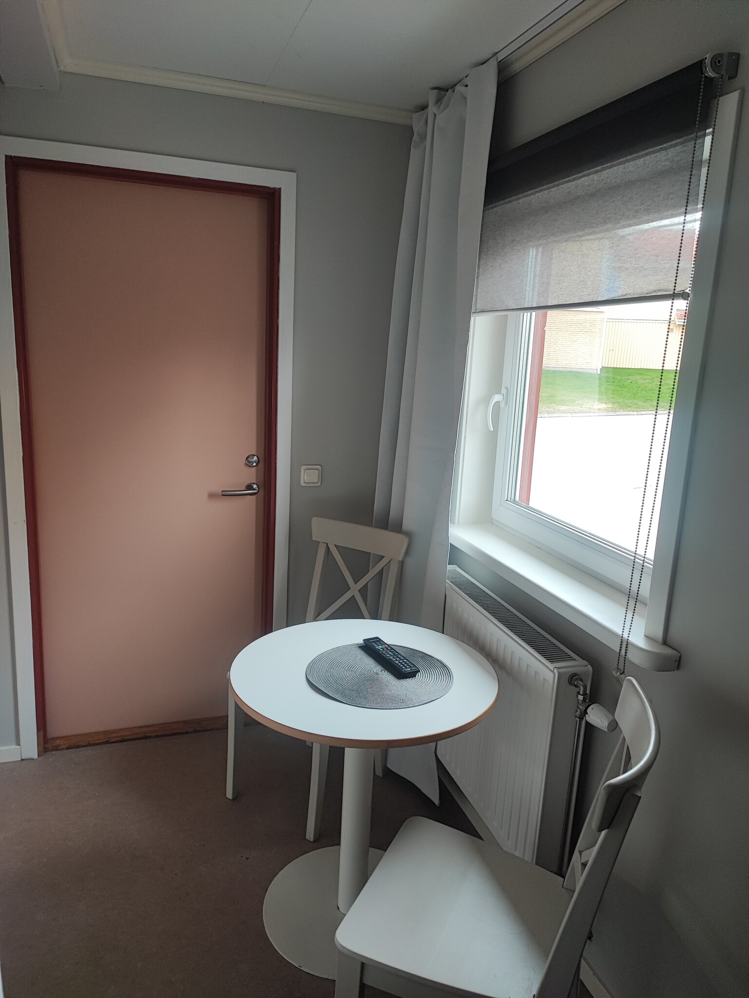

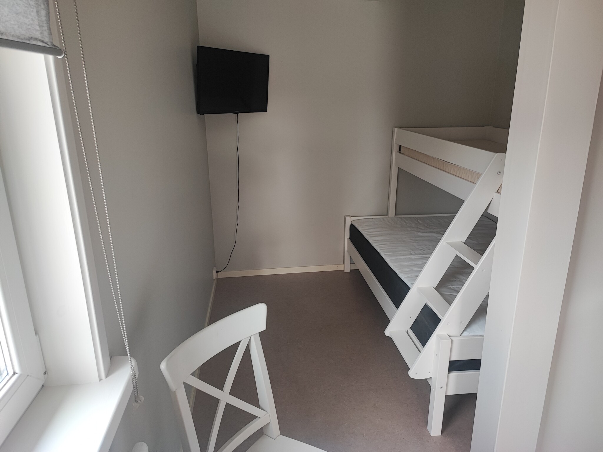

Övernattningsrum med våningssäng, väggmonterad TV och vitt bord och stol.
Litet rum med ett runt bord, två stolar, fönster med rullgardin och en dörr. Bordet har en fjärrkontroll på en bordstablett.
Kompakt kök med spis, diskho, mikrovågsugn och hyllor i ett övernattningsrum. Kakel i svartvitt och en saknad eluttagstäckning.
Får duga som övernattningsrum några dagar i veckan

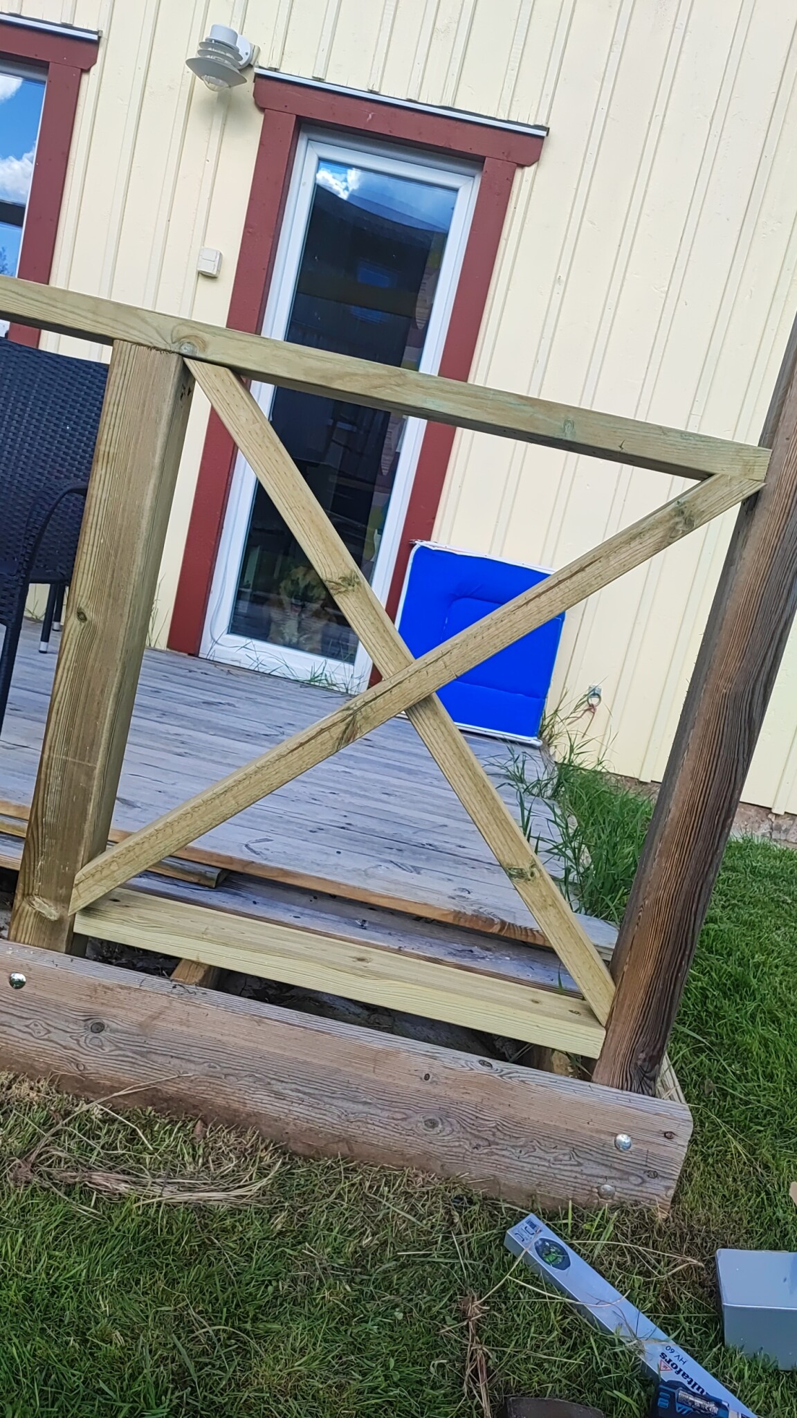

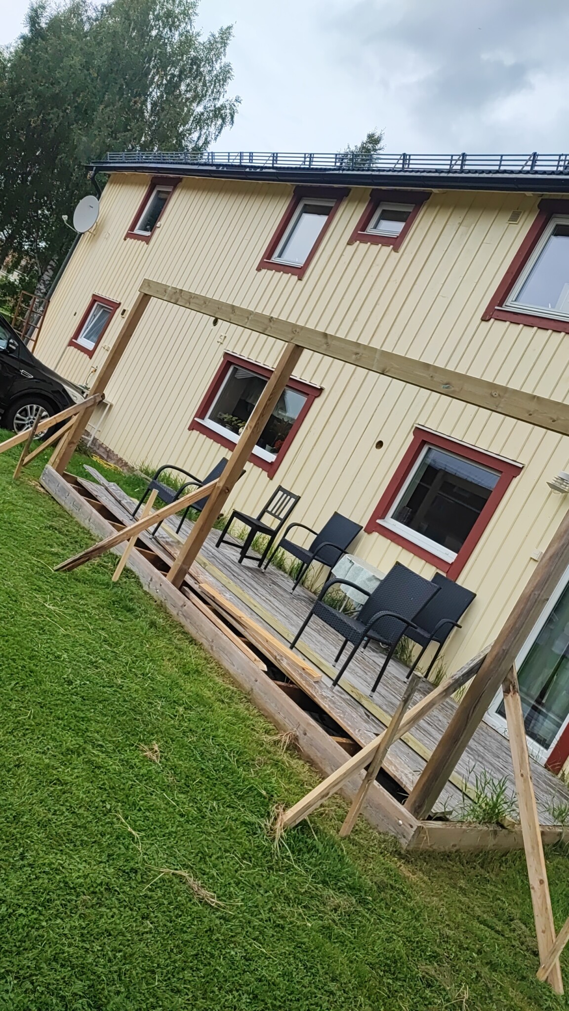

Började bygga en altan där det blev stopp efter golvet var klart, men det skulle ju naturligtvis vara både räcken och tak
Fick ett litet ryck och fick upp stolparna till taket här om dagen
Ofärdig altan med golv och stolpar, saknar räcken och tak, framför ett gult hus. Flera stolar står på altanen, gräs i förgrunden.

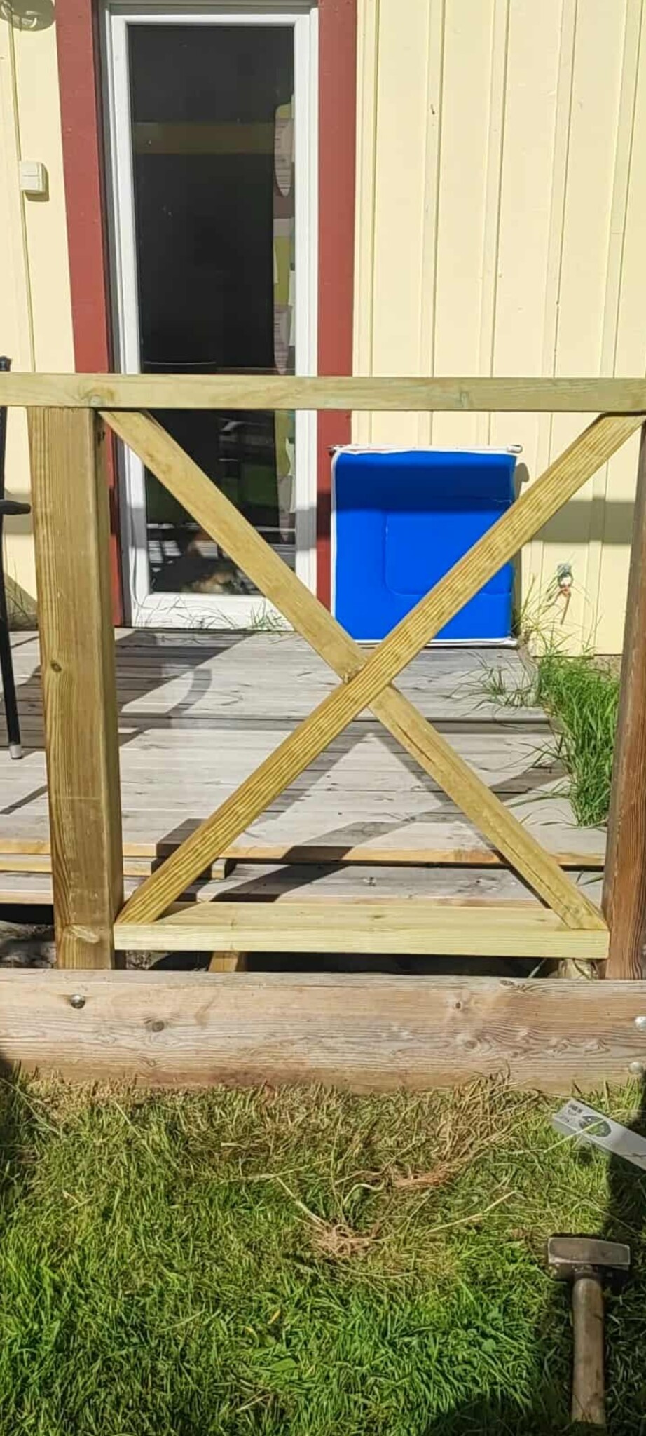

Tänkte göra kryss som räcke.
Nu är det 2515mm mellan stolparna och det blir ju väldigt långa kryss 🙂
Överkant på överliggaren tänkte jag köra på 900mm ungefär, frågan är om jag ska sätta en eller två korta stolpar mellan dom långa för att det ska se bra ut?
Höjden på kryssen blir ju 900-45 = 855 sen vill man väl ha öppet under 100mm kanske?
Så jag lutar åt två stolpar mellan varje, då får man kryssen ungefär 800 breda och 750 höga
Tankar? Annan modell av staket?

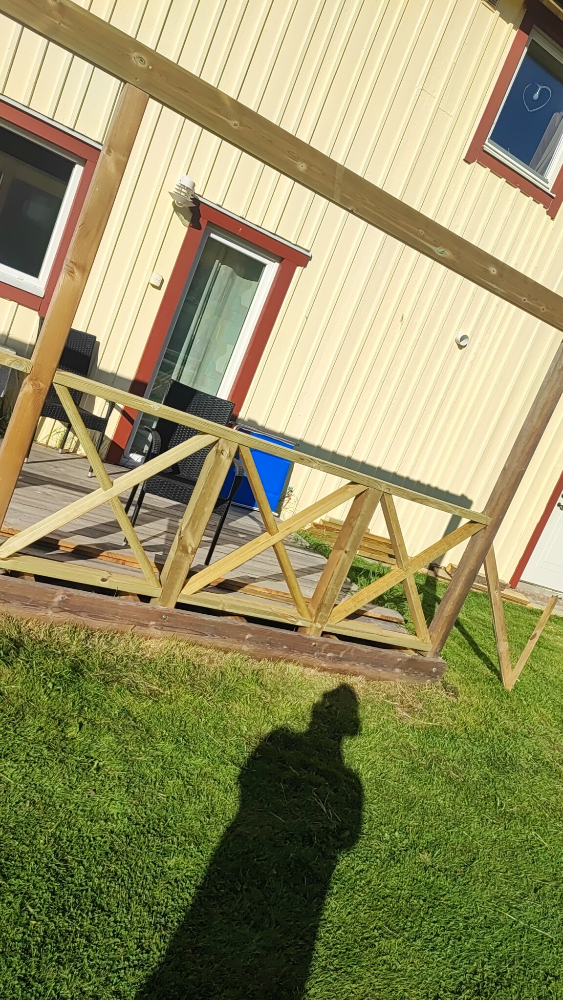

Sen fortsatte jag på altanen, aldrig gjort kryss staket förut, inte ens googlat hur man ska göra.
Men blev skapligt nöjd
Första försöket blev så här
Trästaket under uppbyggnad med kryssmönster, delvis färdigt på en träaltan framför en gulmålad husvägg med vita fönster.
Det blev bakläxa så fick göra om
Trästaket med kryssmönster vid en altan framför en gul fasad och blå föremål, gräs och verktyg syns i förgrunden.
Sågade fel på iaf 4-5 reglar som naturligtvis är för korta så får bli en tur och köpa mer reglar ☹️
Gjorde hälften sen var det dax att ge sig
Altan med träkryssräcke under konstruktion, del av bygge runt husfasad. Solbelyst gräsmatta i förgrunden.
Som sagt första gången...
Den nedre regeln skulle nog varit upp några 3-7cm kanske men nu är facken samma storlek i höjd och bredd

Problemet med dessa kryss, gör att det samlas skit nertil vid stolparna och där blir fukt/väta kvar och då ruttnar stolparna. Har gjort samma som du och upptäckt det efter några år. Men satta som en bräda för skönheten skull, både på insida/utsida. Blev som en liten bassäng där. Nu har du ingen bräda på in och utsida stolparna, så det kanske klarar sig och går att borsta bort skiten som samlas där.
nino
Ja det har du rätt i... Nu är det iof tryckimpregnerat men det håller ju inte heller så länge
Det hade jag med, men hjäpte inte, angripna stolpar, tog bort det sköna och hoppas att inte behöva byta stolparna på länge nu.
