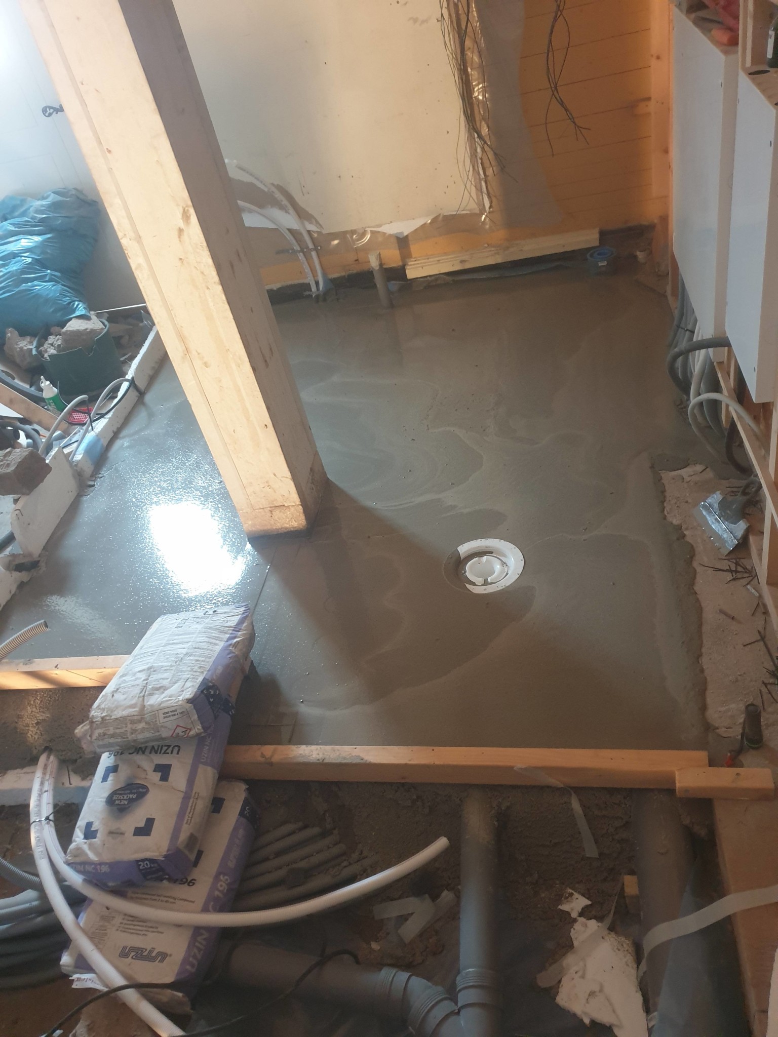

Badrumsgolvet grovspacklat med ca 20-25mm över hela ytan.
Grovspacklat badrumsgolv med synliga rör och kablar, och byggmaterial spridda ovanpå.

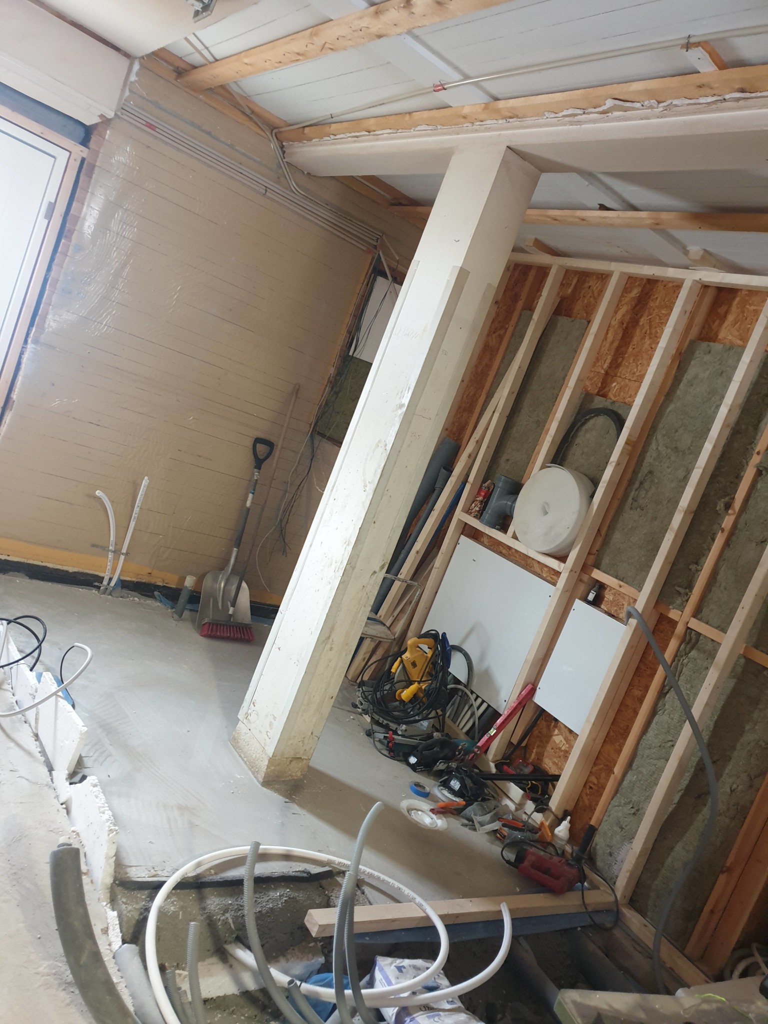

Få se om man har råd att köpa reglar imorgon och börja lite smått att bygga upp
Gud_ och 2 till
Reglade lite i söndags
Pågående byggprojekt med nymonterade reglar och isolering i ett rum, verktyg utspridda på golvet.
Ska fortsätta lite under veckan, sen blir det nog ett större ryck till helgen (om det inte blir skoteråkning)

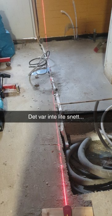

Fick upp nästan hela väggen, tyvärr var jag nog kanonfull när jag skar mattan och kompisen knackade ur golvet efter det...
Byggarbetsplats med ojämnt skuren matta och laserlinje som visar ojämnheter på golvet.
Men det får lösa sig, ska spackla på golvet igen och då får jag täta ena sidan så jag får spackel under reglarna.

Inget dåligt jobb, imponerande! Väldigt nyfiken på sågen, var den lättanvänd/effektiv? Blev det mängder med betongslurry?
Ja den var väldigt enkel att använda.
En behållare som man fyllde med vatten sen var det självtryck.
Det blev väl lite kladd på golvet, vattnet kan man raka ner i sågspåret. Resten torkade till nästa dag, det blev nån mm efter det torkat.
Det gick åt ca 3mm av 14? Gjorde en deal att jag fick en ny klinga med, skulle slitaget kosta mer än klingan så köper jag den, nu gick det ungefär jämnt ut men jag köpte klingan iaf då jag ska såga mer.
Nu var min betong ganska så dålig och utan armering.

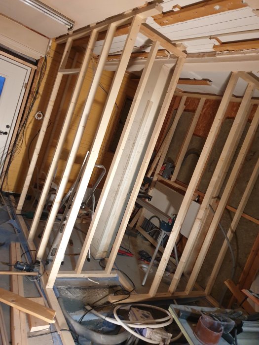

Fick upp lite mer reglar, nu måste skivorna snart upp så man kan sätta dit dom som fattas...
Köpte justerskruv till ytterväggen, väldigt smidigt.

Där dom vita slangarna kommer ut nere till mitten/vänster i bild blir det någon typ av skåp/garderob med vv beredare i.
Hitom reglarna till höger blir det också någon garderob/linneskåp, så det kommer bli ett 90 graders hörn tillslut :D
BirgitS
Till vänster om stolpen så blir det ev tvättmaskin och torktumlare, behövs det extra ventilation där?
Kan man koppla ihop ev TM/TT och vanlig fläkt i ett Y med nån typ av backventil eller räcker det att sätta en PAX fläkt ovanför maskinerna.

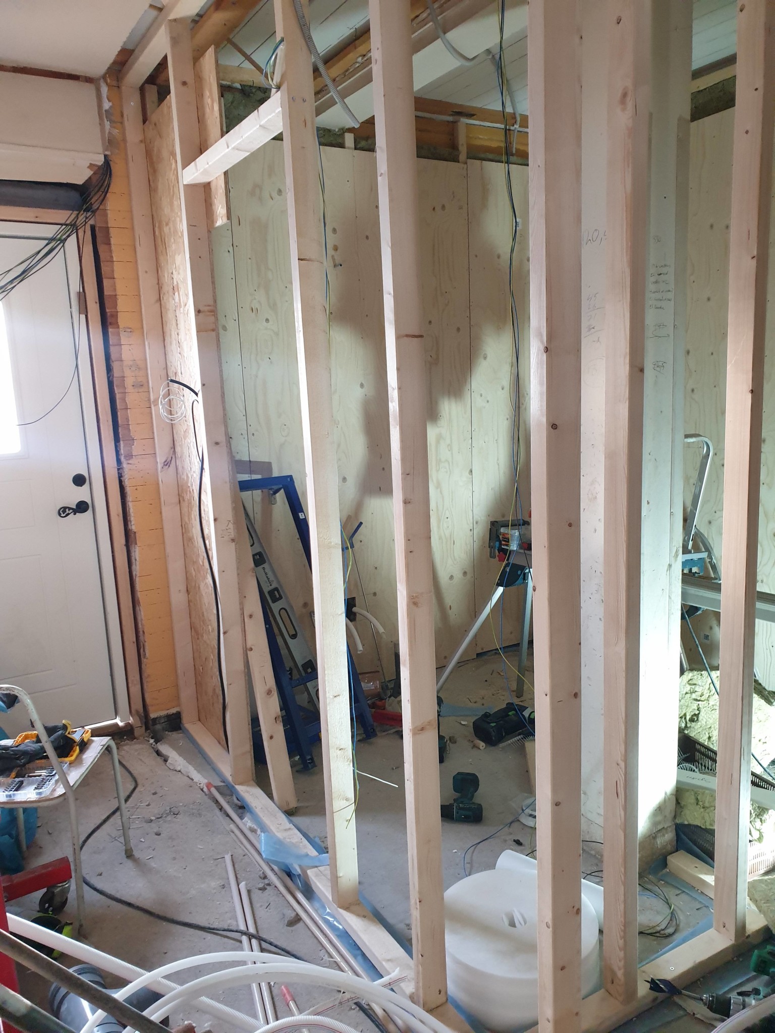

Var och köpte skivor idag på fm
Runt 400 för en 15x1200x2500 plywood och nästan det dubbla för en 900 :D
Skulle haft 4st 90 och 4st 120 men det blev 8st 120 så klart...
Byggarbetsplats med plywood på väggar, träreglar, verktyg och byggmaterial på golvet.
Inte riktigt hälften gjort idag, få se om jag fortsätter imorgon söndag
