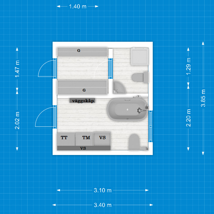

Badrum med tvätt+vvb
Allvetare
· Västra Götaland
· 12 623 inlägg

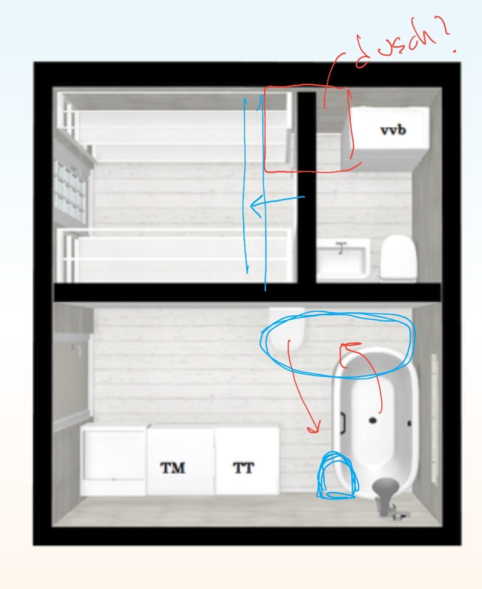

Om du flyttar vvb eller minskar hallen så skulle du kunna få in en dusch?

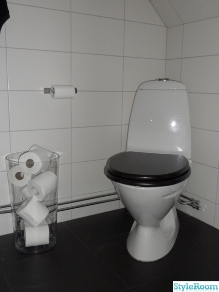

Sen tycker jag toastolen i tvättrummet känns lite konstigt plscerad. Jag gillar att ha en vägg för toarullehållaren, men det är ju inte ett måste
Tack Snälla för eran otroliga bra tips. Vi är tre i familjen så tänkte nöja sig med en dusch. Det finns elcentral i den lilla toadelen övanpå VVB'n så tänkte inte röra den så skippar duschen just nu. Vi ska behålla VVB'n i samma ställe att minska VVS arbete också. Vi ska öka utrymme för lilla toaletten så i framtiden vi kan tränga in en liten dusch.Johannes Carlsson skrev:
Väggen i lilla toan med toalett och komod är 135 cm så vi kan tränga in en toarullehållare, eller ? Annars vad är din tips för bästa plcering. Vänligen visa hur kan jag flytta VVB'n eller minska hallen. Blir tacksam.
Ha en trevlig helg..

Det var såhär jag tänkte, men det kanske blir trångt framför torktumlaren. Det är väldigt skönt med en renodlad dusch när man ska duscha. Personligen hade jag skippat badkaret helt och kört 2st dusch. Men vill man ha badkar får man knö in det på något sätt.
Vill även föreslå att sätta en lång bänkskiva ovanför tvättmaskin och tork.
