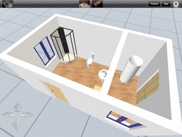

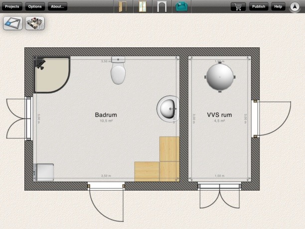

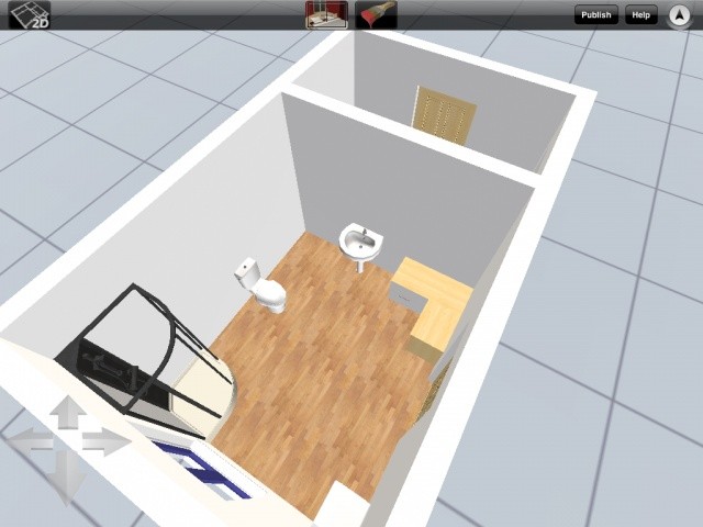

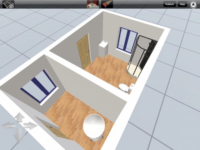

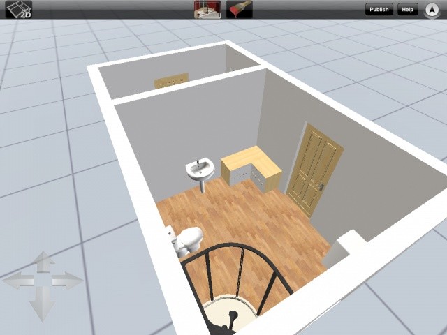

Då en friggebod får vara 15kvm vill jag gärna dela upp på 11-4 eller 10-5 beroende på hur mycket plats jag behöver för respektive grejer. Bifogar några bilder på hur jag hade tänkt att det kunde se ut. Satt och lullade med min iPad och försökte skissa på en planlösning. Jag vet att det är den totala byggarean som inte får överskrida 15kvm. På mina bilder så är det de inre måtten som är 15kvm. Har också satt ut lite attiraljer för att det inte ska se så tomt ut. Detta är inte på något sätt det slutgiltiga men ville få en hum om hur det kan tänkas se ut och få bollen i rullning lite grann. Det jag kallar VVSrum på mina bilder är där varmvattenberedaren ska stå. Kom inte på något bättre namn bara.

Varför skall du förstöra yta genom att ha en avdelande vägg? Varför kan inte VVB stå i Badrummet? Som du gjort nu måste du ha 2 frostvakter om du vill ha vattnet på på vintern.
Skulle tippa på att du aldrig får tag på en specialdesignad friggebod i byggsats. Bättre att hitta en snickare som kan bygga en i lösvirke efter dina skisser.
Skall du ha VVS i så satsa på en rejäl grund så du slipper sättningar i stugan. Tänk på ventilation å fukt.

@Noseone - Finns bara två anledningar till att jag vill ha det avdelat. Det ena är att lillstugan ibland hyrs ut och jag då inte vill ha tex småbarn som pillar på grejer. Skulle de pilla på något och deras föräldrar inte vet hur de ska åtgärda det innebär det att jag måste åka dit - om jag inte redan är på plats - för att fixa det. Det andra och det mest väsentliga är att det blir snyggare rent estetiskt om det inte står VVB och sådant breve toan. Man kan visserligen bygga in den i en typ "garderob" men om man behöver expandera eller byta ut till annat i framtiden känns det som det blir merjobb. Ett separat rum på 4kvm borde räcka för för ev framtida ändringar.
Har inte så stor praktisk erfarenhet mellan skillnaden på element och frostvakter. Har läst lite nu i dagarna och frostvakterna verkar dra mindre energi. Så sådana blir det absolut. Vad jag kunde hitta på nätet så var de inte speciellt dyra, 300-800kr/st. Vanligtvis brukar vi inte vara där på vintern men då jag förmodligen kommer ha kakel/klinkers i badrummet så är det ingen dum idé att ha sådana ändå och låta dem stå på under vinterhalvåret.
Skulle du säga att det är bra att gjuta en hel cementgrund som friggeboden står på eller räcker det med "stöttepelare" som gör samma sak. Typ "cementklossar/cylindrar" 15-25cm i diameter placerade under byggnaden på utvalda platser. (Kan inga direkta fackuttryck men hoppas du förstår vad jag menar ändå
