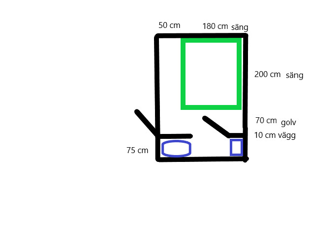

15 kvm friggebod - gästrum, badrum och förråd- optimala planlösningen?
Mottager tacksamt förslag på den mest optimala planlösningen för en friggebod på 15 kvm som ska rymma gästrum (dubbelsäng) max 10 kvm, litet badrum på ca 2 kvm och resten förråd.

Jag försökte tänka ut vad som kan vara minsta mått för en dubbelsäng, toalett och handfat, vilket ledde till något sånt här:
Dvs. innermått på 230 cm bredd och 355 cm lång, vilket är drygt 8 kvm. Det betyder att man kan ha ett förråd om knappt 4 kvm längs en av kortsidorna som är 160 cm djupt. Det ger 2-3 kvm ytterväggar. Om det är onödigt med 4 kvm förråd kan man utöka storleken för endera av rummen.
Troligen är ett mycket litet badrum med dusch optimalt organiserat med dörren på mitten, toaletten åt ena hållet, duschen åt andra och ett grunt handfat rakt framför dörren.

Jag hade prioriterat toa/dusch. Två våningssängar eller en dubbelsäng tar lika stor plats. Tänk efter vad som passar bäst.
Det blir ju mysigt med dubbelsäng, men praktiskt med våningssängar.
En kyl är najs om man har med sig dricka, men d är inte nödvändigt. Går ju att trycka in i boningshuset.
Men, om man vill hyra ut det så är ju dusch/minikök nödvändigt.
… och just det, planskissen som ovan fast med skjutdörr, spar lite utrymme.
