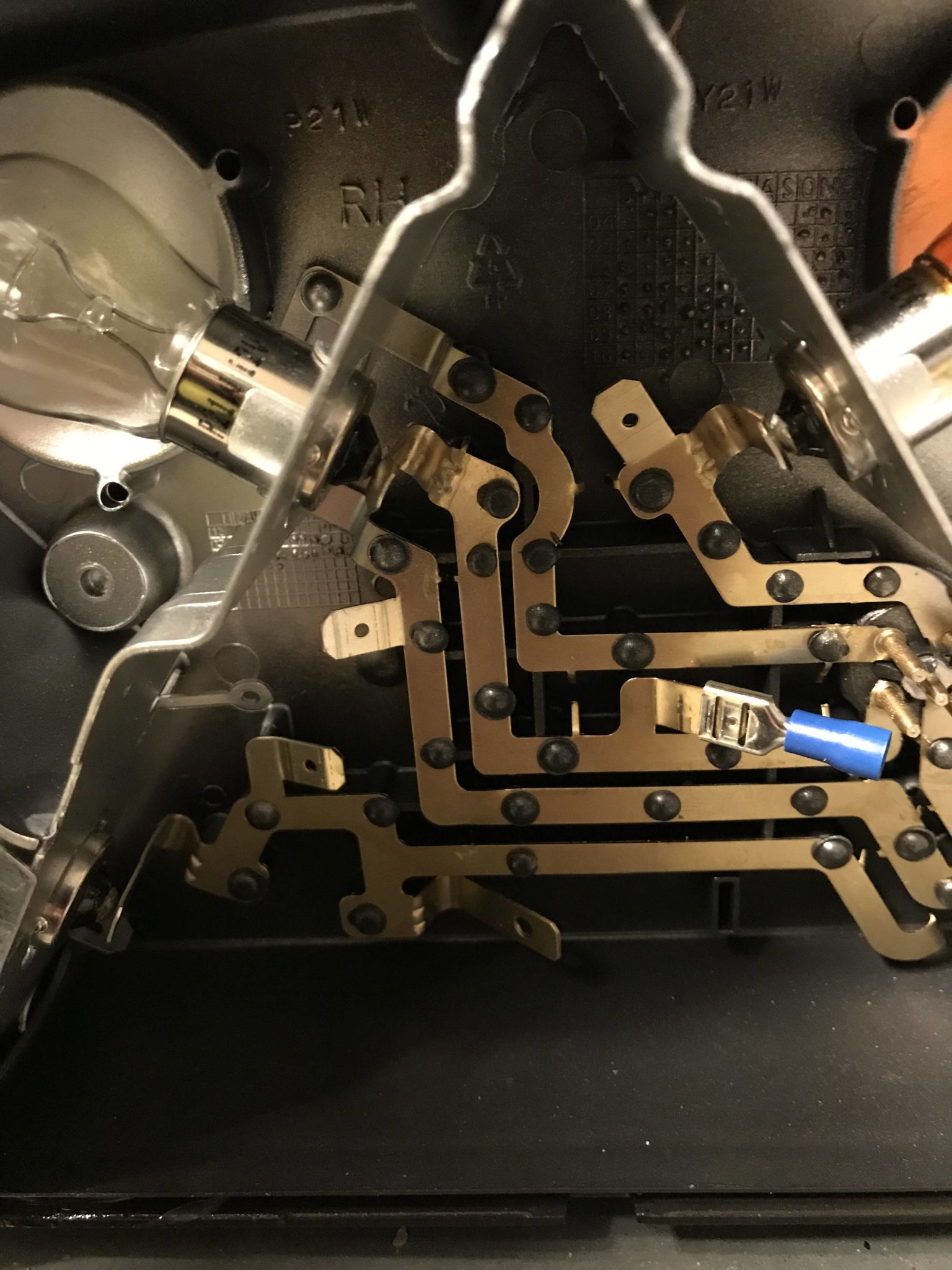

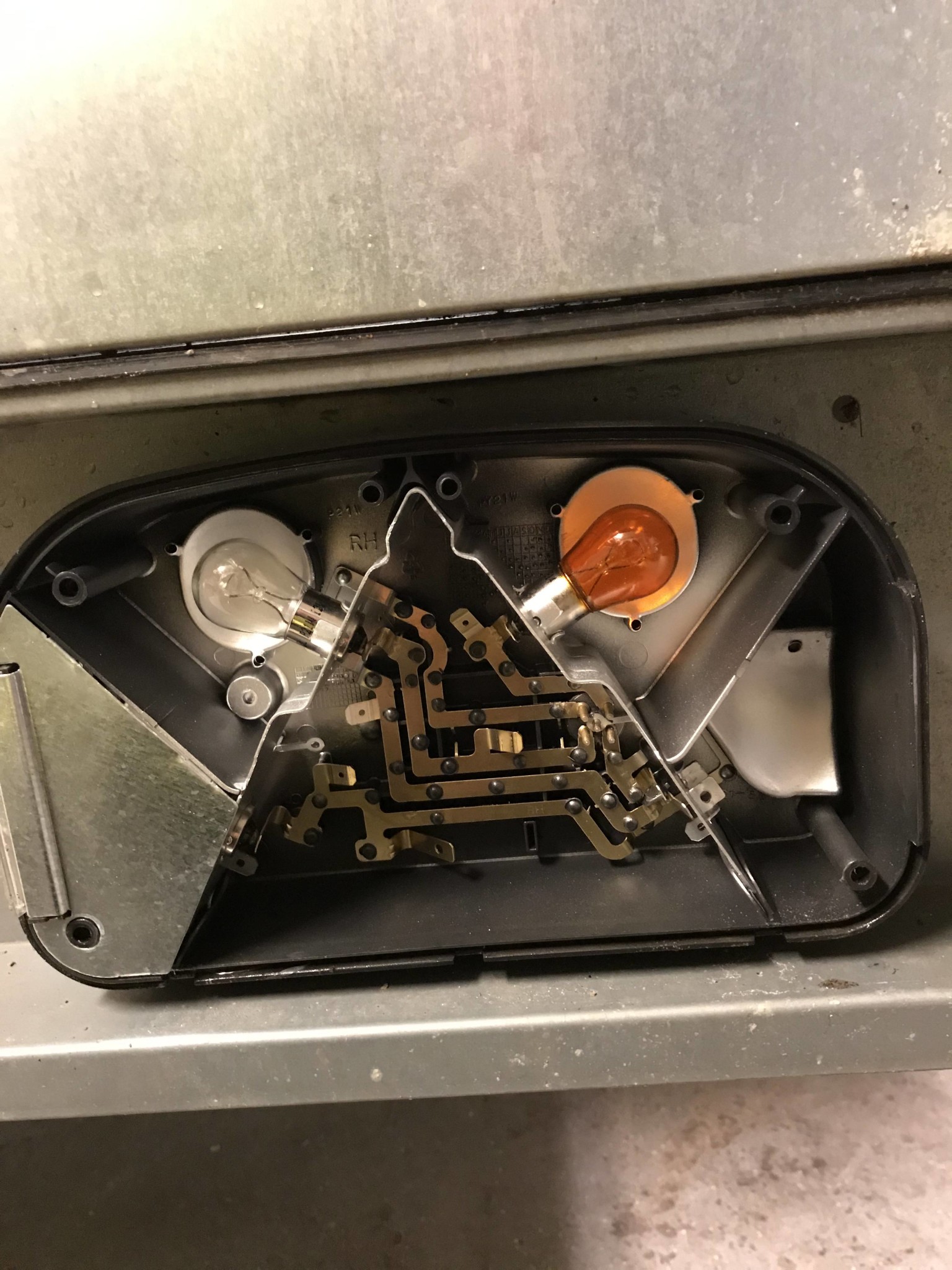

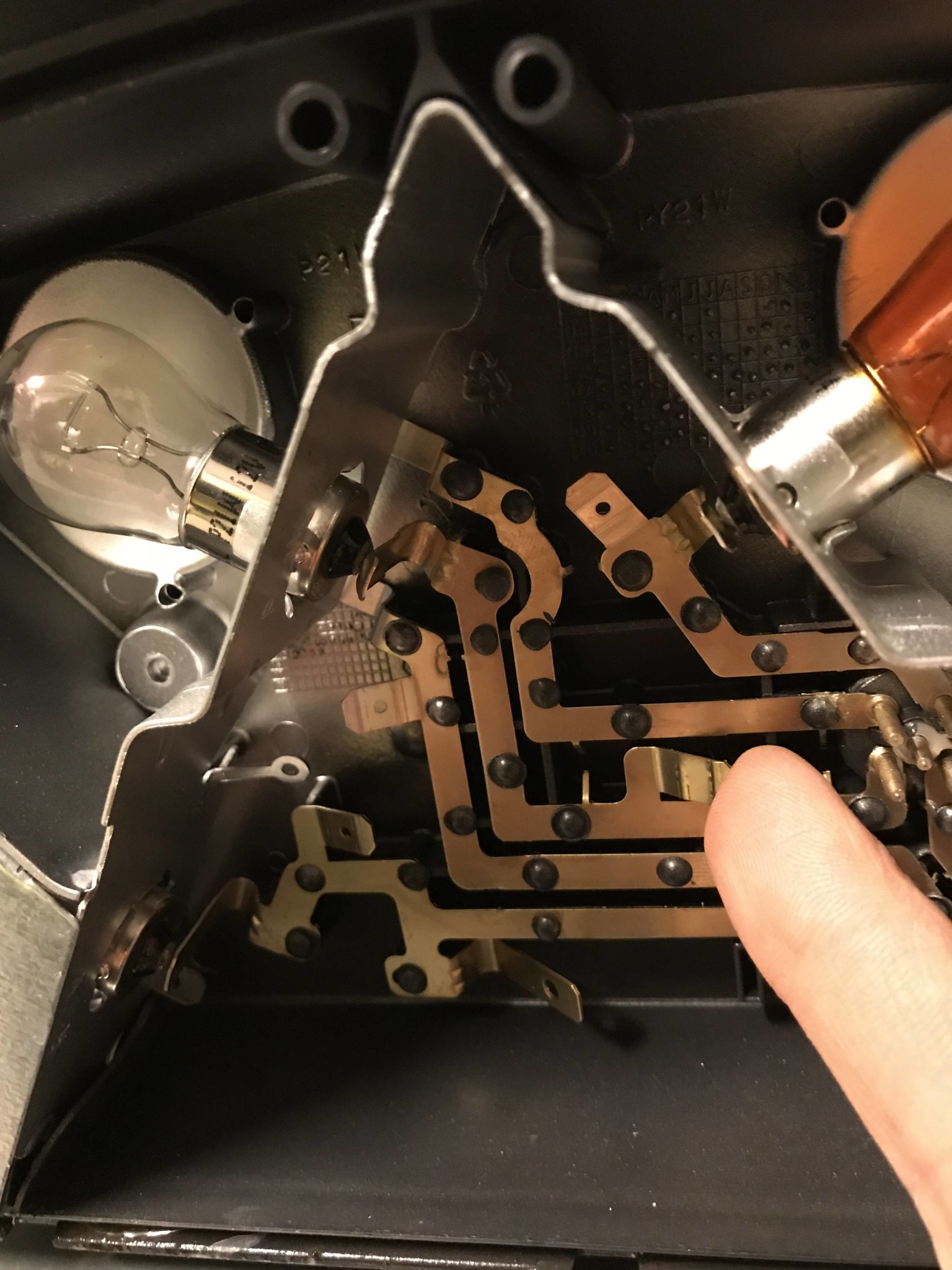

Lossade på locket till lyktan. Det ser ut som man förberett för extra inkopplingar faktiskt (y)
Mätte med miltimeter och har litet motstånd mellan bakljus och ett annat stift.

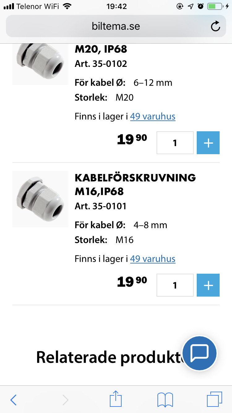

Nu måste jag ju dock borra en genomföring baktill, finns det någon damasker eller nått bra att täta genomföringen med för kablarna?

Kabelförskruvning
Två olika storlekar av kabelförskruvning på en webbsida.
