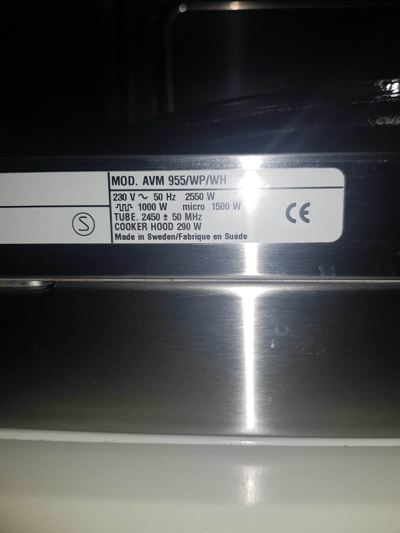

Vi flyttade in i en villa för ett år sedan med en whirlpool micro(med inbyggd köksfläkt :) som är 15 år gammal. Det finns mycket att irritera sig på gällande en micro med inbyggd köksfläkt MEN i matvärmningshänseende är det den mest effektiva micro jag ägt. Enligt etiketten så är denna whirlpool dessutom "made in sweden"?
  • Etikett på en Whirlpool mikrovågsugn med specifikationer och "Made in Sweden" text.
