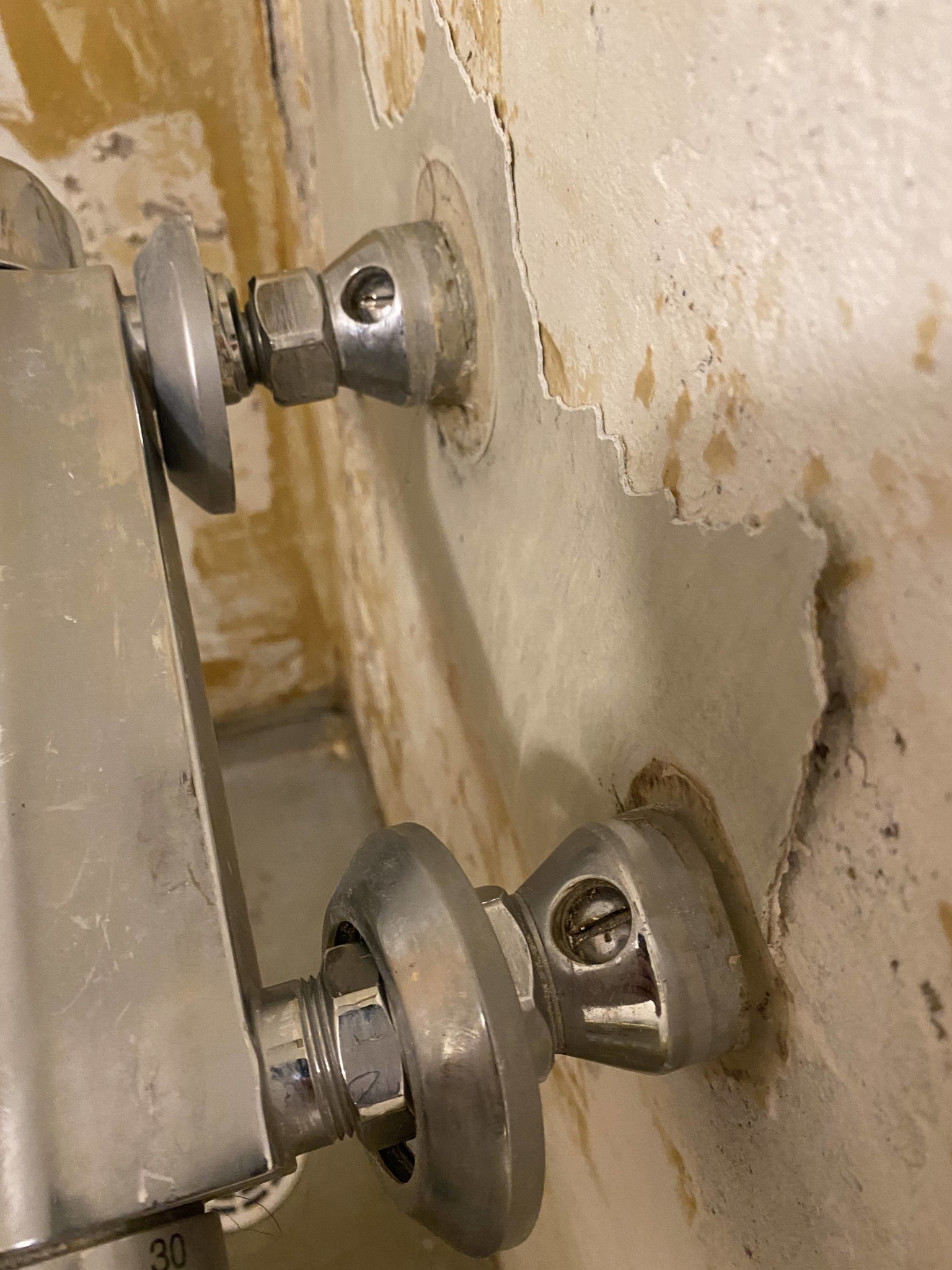

Håller på att blåsa ut badrummet i källaren och har de här ventilerna till blandaren. Dragit åt dem i botten, men de sluter inte helt tätt.
Ska jag stänga av inkommande vatten och sätta ballofix? Har inte mätt, men antar att det är utvändig G15?

Halvtum är fel.
2 st m26 proppar funkar

Alt tror jag 2 st 20 lock direkt mot gamla kulan

Ja, det funkar om nu gängan är rätt. Men om du ska på med ett nytt tätskikt är det inte godkänt.

Högst troligt ser det ut som följande inne i väggen, kopparrör lödd i vinkelkoppling, vinkelkopplingen har i sin tur invändig gänga som slutar jäms med väggens utsida, ventilen är i sin tur iskruvad i vinkelkopplingen.

Skjut mig… R20 invändig gänga? vågar man ens försöka skruva ut den gamla ventilen utan att hugga upp runt?
Köper bruk för att laga några hål i väggen, så det kanske är lika bra att kolla hur det ser ut!?
Byt rör hela!! Allt annat är dumsnålt
De är nog som sagt gängade inne i väggen. Finns ingen anledning att byta allt för den sakens skull. Finns moderna grejer att bygga på med sen också. Är det en gjuten vägg så spelar ju vad som är tillåtet och inte ganska liten roll.
När jag försökte gänga ur mina ur väggen så gick kopplingen sönder (från 1965) så utvändig huv är nog säkrast om man inte ska byta allt.

Gjuten vägg. Ska bila bort golvbrunnen idag, så tar rören när nya brunnen är ingjuten.
