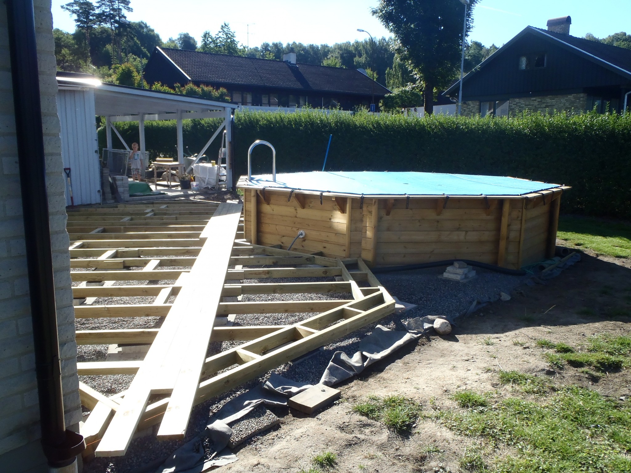

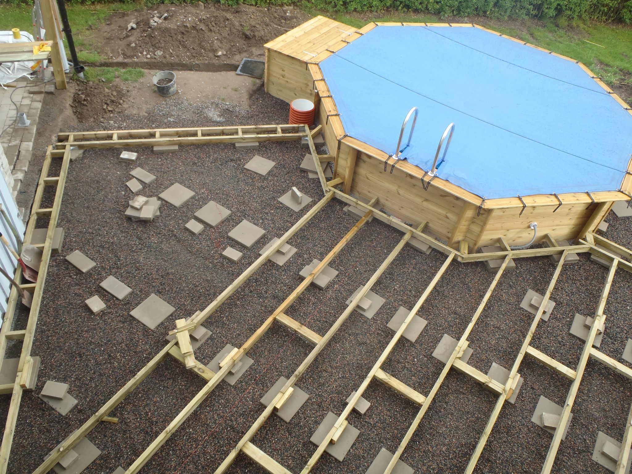

Har ont om utrymme höjdled för reglarna under trädäcket, Har grundat men min 200 mm 8-11 makadam (paddat), betongplattor 350x350x50, reglar45x95, och trall 28x120 på detta.
Hela trädäcket flyter ingen fast infästning
Trädäcket ligger i vinkel hus-garage (L-form) med en Pool Ø 5m i en hörnan
Vad behöver jag ha för avstånd mellan betongplattorna för reglarna ?. Trallen har cc60 mellan reglarna
Tacksam för förslag då jag inte hittar detta mellanläge i de tidigare trådarna Hittar inget ang denna dimension i Dag Thorstenssons bok "terasser och uteplatser heller

Måste dock fråga, har du tänkt dig något liknande som jag har i min tråd?
http://www.byggahus.se/forum/altan-uteplats/239618-konstruktionshjalp-altanbygge-2.html#post2048046
Jag hade nämligen också funderingar på plattorna under konstruktionen.

håller på med något liknande. Hur långt mellan stenarna hade du tillslut? Hur har det funkat med 8-11 makadam som underlag? Står o väljer mellan makadam 8-11 och bärlager 0-16. Lade du sättsand ovanpå makadamen o sen stenen eller direkt på makadamet?S Seapath skrev:Hej
