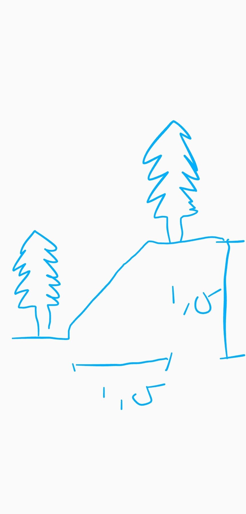

Har i dagsläget en häck (Thuja Babrant planterad förra året ca 70cm hög) mellan vår tomt och grannens i överkanten av en sluttning.
Har en fundering på att sätta ytterligare en häck i nederkanten av sluttningen enligt skiss för att på sikt dölja sluttningen, övre häcken är befintlig och den nedre är under övervägande.
Kommer inte att vara möjligt att komma in mellan häckarna på något bra sätt för att sköta om "insidan".
Tänkt sätta även Babrant även i nederkant.
Finns det några uppenbara problem med detta?
Höjdskillnaden går mellan 0,5 och 1.5m och ca 1 - 1.5m i sidled.

Det går bra att plantera eftersom tujan högst upp på krönet inte har etablerade rötter som konkurrerar ut den nedre häckens plantor. Det kommer att finnas mer vatten för den nedre häcken så den kommer generellt att växa bättre. Kan bli ett problem med åren.
Missa inte att tuja kräver klippning ett par gånger per år så att du har plats att arbeta trots den nedre häcken. Inte kul att stå i ett snår/en tät häck. Häckarna kommer att växa ihop med tiden i och med att de står så nära varandra.

Tack för snabbt svar, men då ser du inga problem med att insidan av respektive häck på sikt lämnas helt "ovårdade" och tillåts växa ihop?
Kommer ju initialt att gå att klippa insidan men med tiden så kommer båda häckarna växa såpass att det blir en omöjlighet.
Så är det ju alltid med häckar, plantorna växer ihop.
Ja och då får du fråga dig hur du praktiskt klipper en kanske 2-2,5 m bred häck som har uppstått genom att dubbelhäckarna har växt ihop. En verklighet om 20 år eller så.
Hur hög kommer den övre Brabanten hållas? Om den nu står mot grannen (?) så kräver den visst årligt underhåll (jag vet, har haft trädgård med Brabant mot granne och den blev otroligt arbetskrävande efter 10 år). Kommer den lägre Brabanten slutligen hållas på samma höjd som den övre eller kommer den hållas lägre?
Planera en lucka någonstans så blir all skötsel mycket lättare.
Tanken jag har är att den övre och undre ska hålla samma totalhöjd så att det helt enkelt blir en väldigt bred och bastant häck rent visuellt.
Då är det vettigt att marktäcka med något dvs bara hål för rötterna. Jag är i princip mot marktäckning av icke nedbrytningsmaterial men i detta fall kommer det vara stört omöjligt att hålla undan framför allt från ask/lönn-skott o annat kraftigt otyg. Det är ju bara thujans ytskikt som kommer vara grönt när häckarna växt in i varandra - innanmätet blir bara ris.
TS får återkomma om 5-6 år med bild. Spännande!
Det är väl ytterst en smaksak men det blir nog mer av ett buskage än en häck när de två häckarna växt ihop. Väldigt brett att klippa på toppen. Och som Yonna skriver blir det nog svårt att hålla undan annan växtlighet.
Det räcker att man klipper häckarna på utsidan. Du får en bred häck. Som du klipper på båda sidor.

Tänkt sätta även Babrant även i nederkant. Finns det några uppenbara problem med detta?
Problemet är väl att du med tiden kanske vill ha något annat/snyggare än en thuja på sluttningen. Något lägre, kanske en gräsmatta, blomsterrabatt eller vad man nu gillar.
Att ta bort den nedre häcken är inget problem. Men den övre häcken kommer att se hemsk ut. Så man kan få uppenbara framtida problem.
