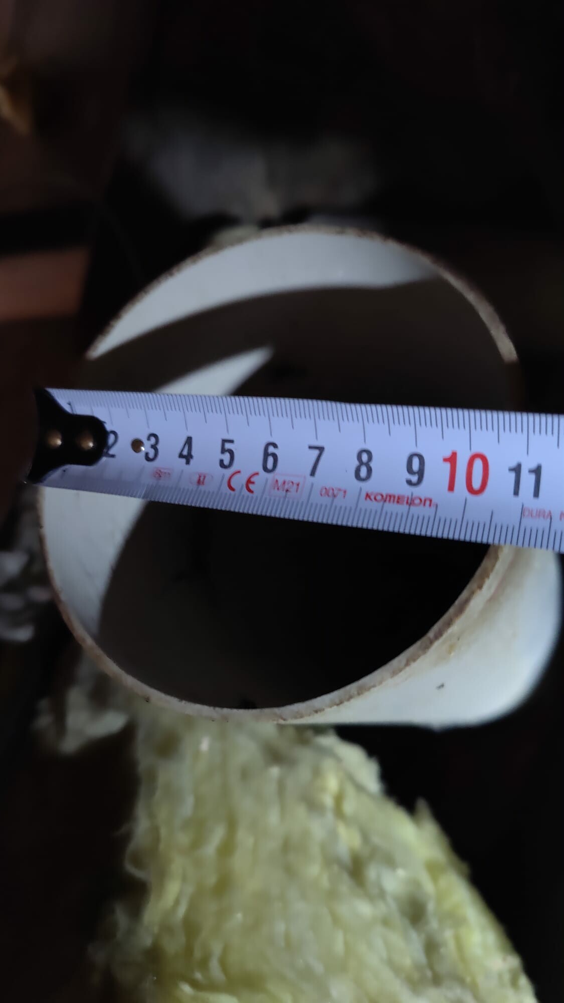

Vi har upptäckt att avloppsavluftnig i vårt hus är i form av en rör i kattvinden och vinden (två för två badrum). Alla andra radhus på vår gata har skorsten eller ett litet hål på taket kopplat till avloppsavluftning men bara i vårt hus saknas det. Har därför frågor till experter
- är sådana öppna rör från avloppsavluftning någon gammal byggsättet (huset är från 74)
- taket gjordes om 2017, badrum är gamla. Men borde inte takföretag föra ut de rör och montera skorsten / avloppsavluftare på taket?
- risker förutom dålig lukt?
- kan en filter vara en lösning eller borde vi montera avloppsavluftning med skorstenshuvud på taket sfsm?

Det är troligen gammalt byggfusk från 1974 eller från någon hemmafixarrenovering senare. Eller så rök genomföringen när taket byttes 2017?
En snabb lösning för luktproblemet är att sätta en vakuumventil så att lukten inte kommer ut. Ta ett foto på röret på kattvinden och mät dess diameter så kan du få instruktioner hur du löser det redan denna helg!
Det är egentligen ingen bra långsiktig lösning utan ordna med en riktig avluftning via en takgenomföring.

Kan det gå fel med montering av vakuumventil? Finns det risker med det? Det som är intressant, vi har inte haft problem med dålig lukt hittills men i veckan installerade vi värmepumpsberedare som släpper nu kallt luft till ventilationskanal (självdrag). Varför började det lukta nu ingen aning, ingen logisk koppling i mitt huvud.Claes Sörmland skrev:

Det är nog så att värmepumpsberedarens utluft skapar ett undertryck i huset som får luften att dras in via kattvind/vind och avloppsrören där. Så smyger sig den stinkande luften in,
Du tycks ha vanliga 110 mm avloppsrör i plast. Så det är bara att trycka på en standard vakuumventil.
Risken med denna lösning är att ni glömmer bort vakuumventilen och att den börjar läcka och ni får fukt på kattvinden eller kanske troligare på vinden. Kanske en vinter. Men om rören nu ligger öppna så är ju det ingen större risk tänker jag, att installera vakuumventilen är ju en förbättring jämfört med nuvarande situation.
(Om man har nästan stopp i stammen eller lokalt bakfall där så att ett vattenlås uppstår så kan installation av en vakuumventil ibland avslöja det. Då kommer vatten att rinna dåligt i kökshon/handfat/golvbrunnar eller t o m toaletter. Det kan bubbla luft genom vattenlås när man spolar i toaletten. Men detta är inte vakuumventilens fel utan nästanstoppet i stammen. Vakuumventilen avslöjar bara nästanstoppet. Ibland har slarviga/okunniga husägare löst problemet genom att ta bort vakuumventilen och lämnat rören öppna, precis som ni har det.)

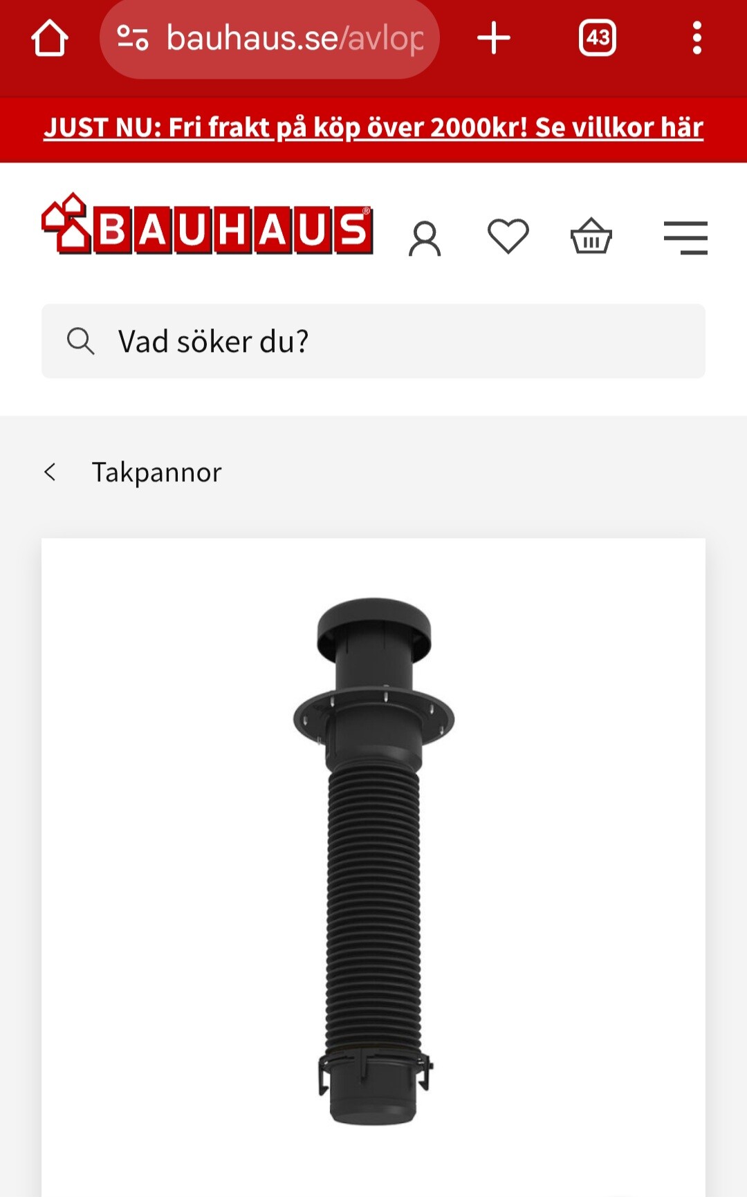

Det svåra är bara att få tätt. Takgenomföringar blir en svag punkt på taket med risk för läckage. Med det sagt så är det nog det bästa alternativet på lång sikt.J JBR55 skrev:
