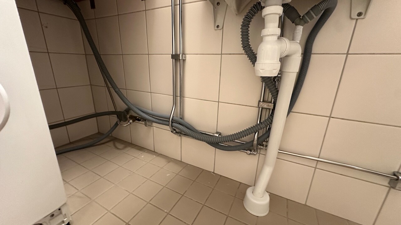

Jag har sedan några år en uppsättning av två tvättmaskiner inkopplade med ganska långa slangar och en y-koppling till avloppet under handfatet.
Eftersom lösningen inte är så estetiskt tilltalande funderar jag på om man kan göra någon form av förgrening ut till vänster av de vita rören och koppla på slangarna längre in under bänken.
Mitt stora problem är dock att hitta i denna djungel av vvs-prylar. Var är det rimligt att göra förgreningen och hur hittar jag dessa delar att bygga med. Känns som att koppla ihop en bilbana. Vidare, om jag drar ut något långt rör till vänster, hur förankrar jag röret mot golvet eller väggen så det inte hänger ner?
Väldigt tacksam för input!

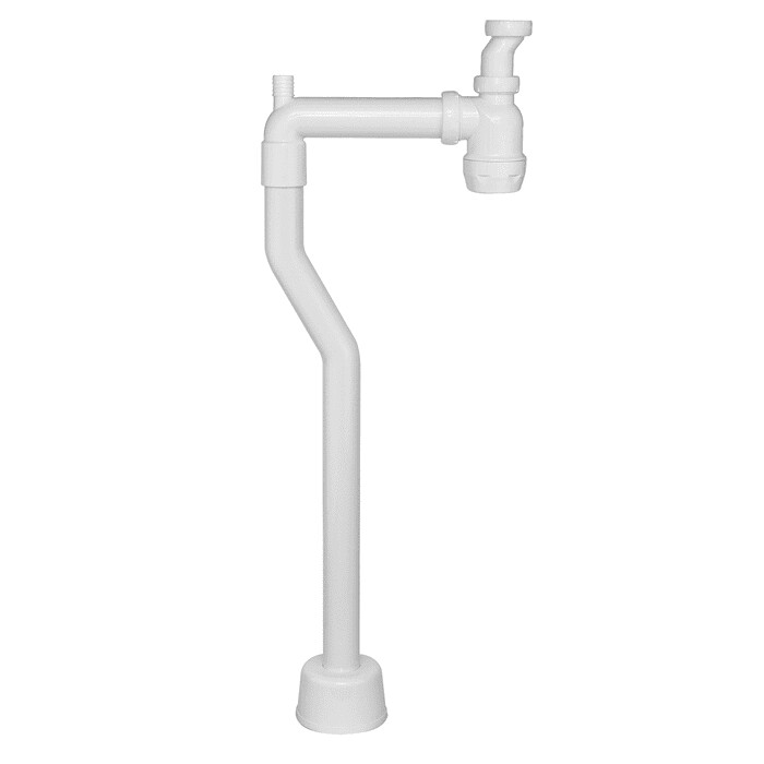

Det lättaste är att vända på utloppsröret så S-ningen hamnar upptill på ditt befintliga Falu-Pung likt min bild.
På detta monteras en 90º gren för att dra rör i sida.
Skär in ett nytt grenrör på raksträckan i lagom höjd.
Anpassa in till väggen med en dubbelmuffad 45º böj.
Klammra tätt!
90º böj fungerar i detta fallet i vinkeln vid väggen.
90º böj uppåt fungerar även här.

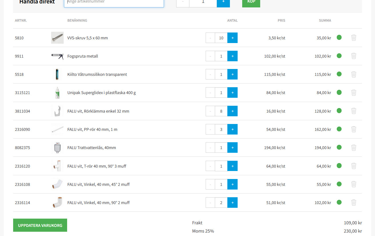

Avsluta med spilltratt 8082375.
Flytta med Y-kopplingen från befintligt vattenlås.
Kapa med bågfil och grada med morakniv.
Handla tex hos Rinkabyrör:

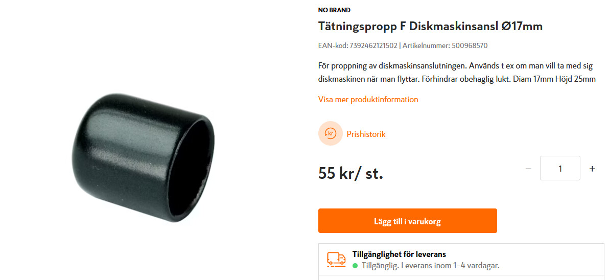

Montera tätningspropp så det inte luktar illa via din befintlita anslutning.
https://www.k-rauta.se/produkt/tatningspropp-f-diskmaskinsansl-o17mm/7392462121502

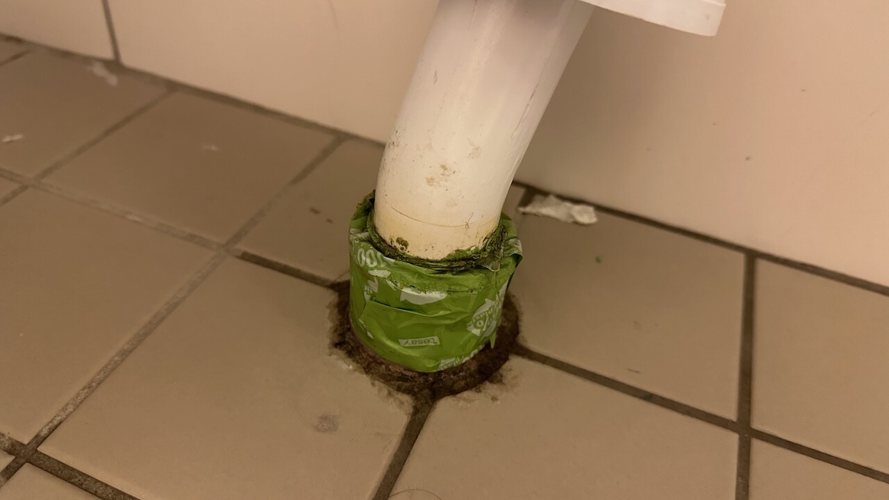

Det låter smidigt om jag kunde vända på s-ningen men monteringen ser lite speciell ut vid golvet. Hur angriper jag det problemet?
Angående y-kopplingen, hur gör man när det är hane-hane mot spilltratten? Har ju lindat eltejp idag
