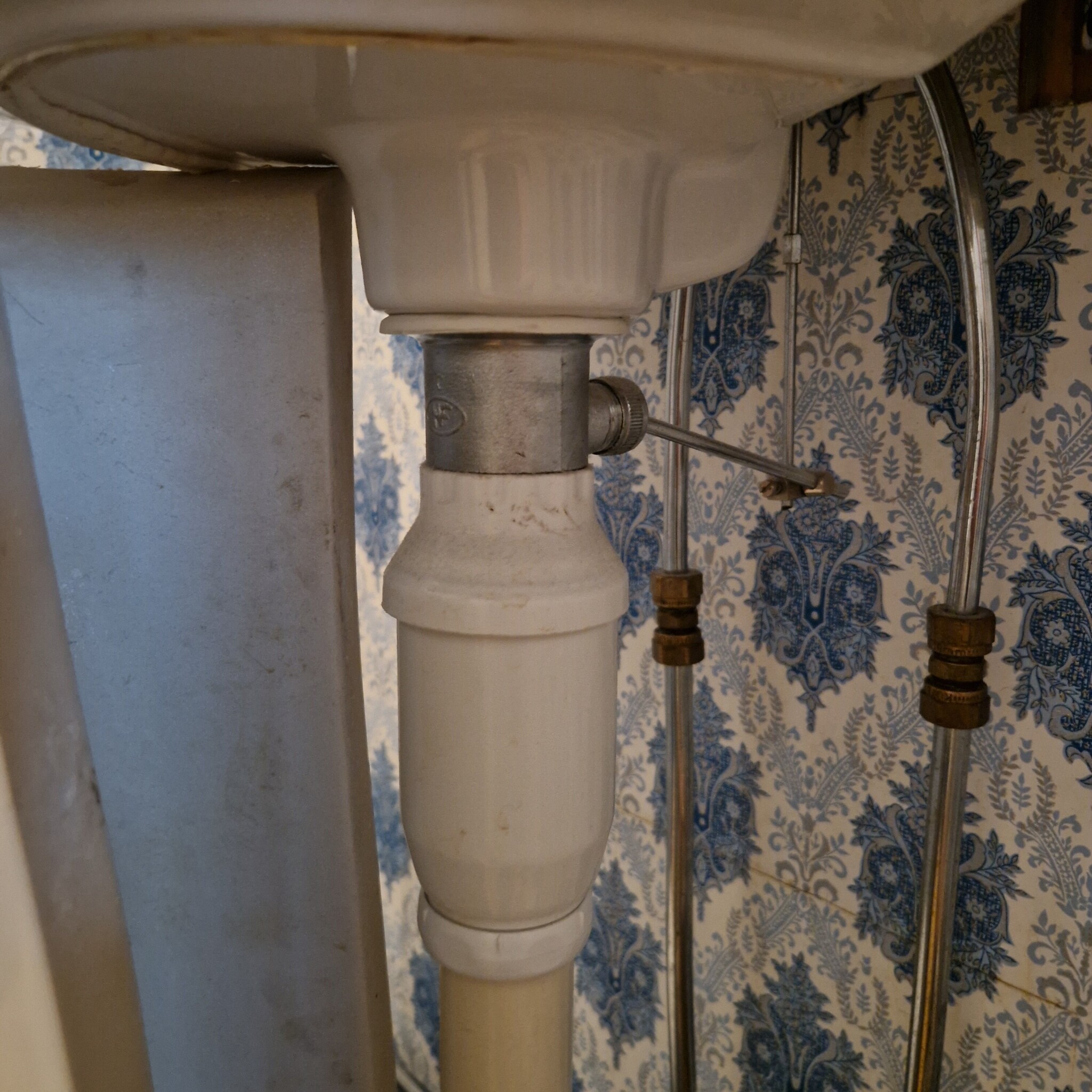

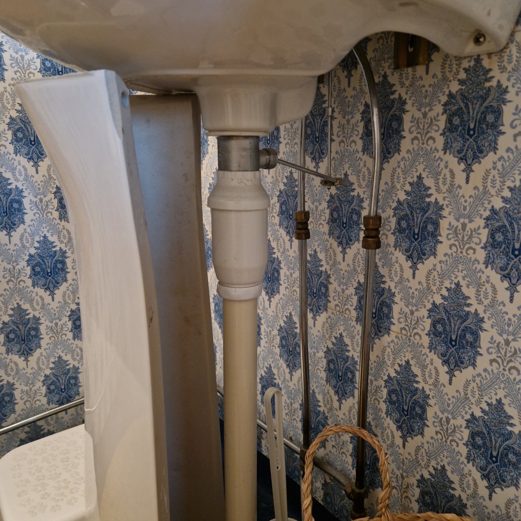

Vattnet har börjat rinna ned allt för långsamt och jag tror jag behöver göra en rejäl rensning.
Jag har endast demonterat rör med vattenlås ( aka modern uppsättning). Hur gör jag här?
Jag är rädd att göra fel så behöver assistans..
Tack i förhand

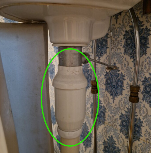

Du har ett vattenlås även här.
Vattenlås under ett handfat, omgivet av rör och mönstrad tapet i bakgrunden.
Franksimon
Haha!
Skruvar man av hela med handkraft? Eller hur gör man?

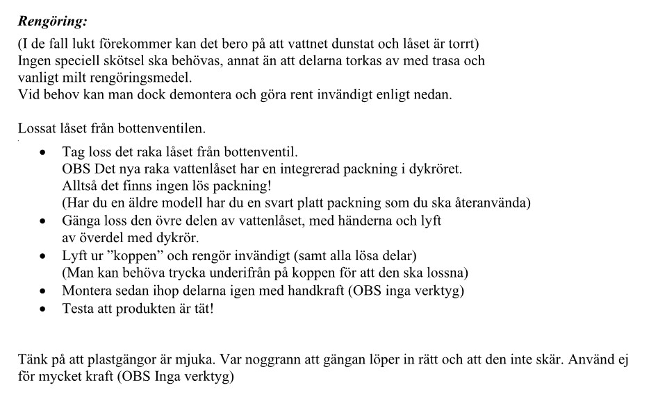

Ja handkraft ska räcka.
Såhär skriver tillverkaren Faluplast: (Ja dessa vattenlås finns fortfarande att köpa)
Instruktion för rengöring och demontering av vattenlås från Faluplast, med fokus på att använda handkraft och undvika verktyg.
https://faluplast.se/produkt/8072001/
