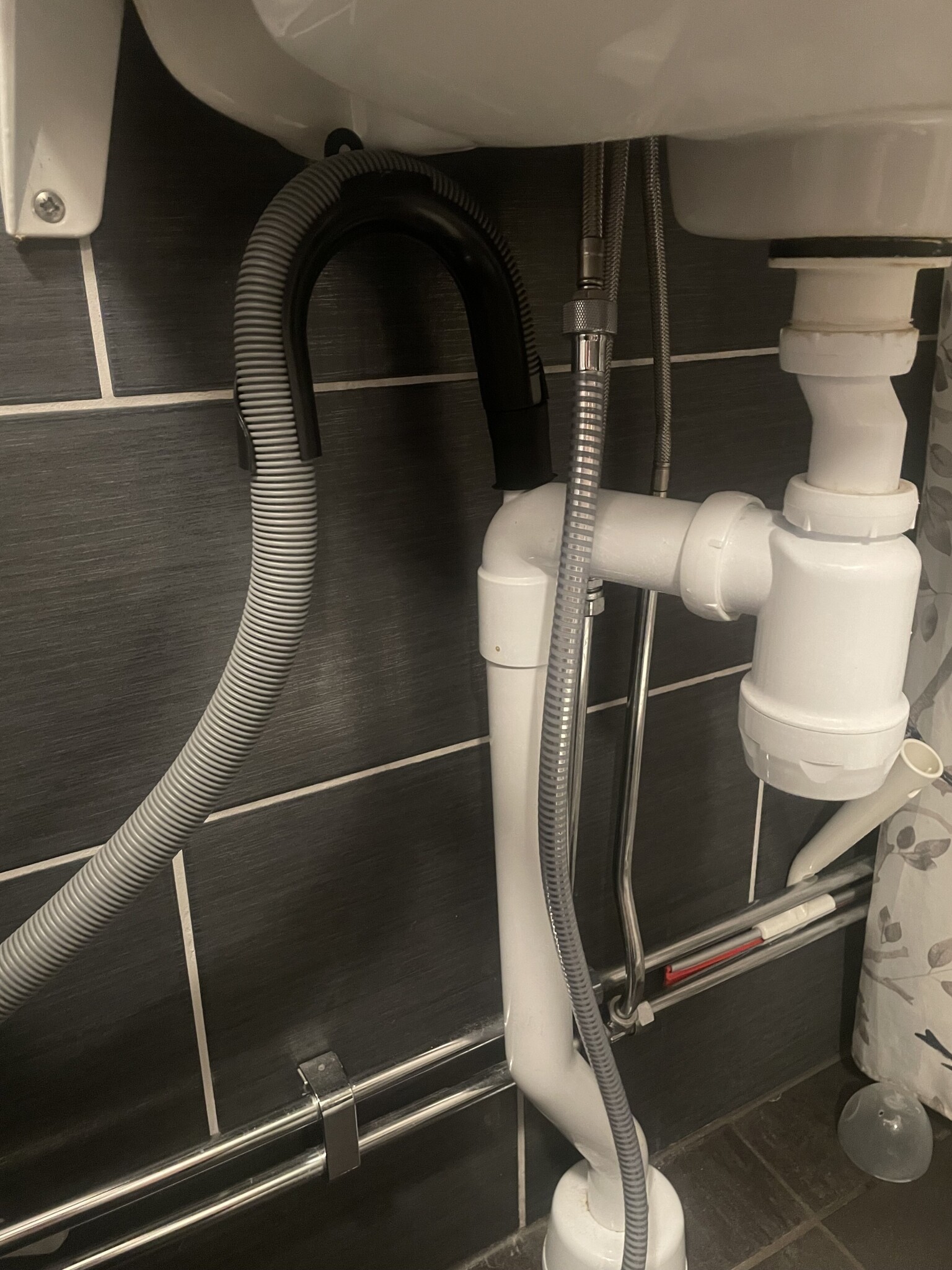

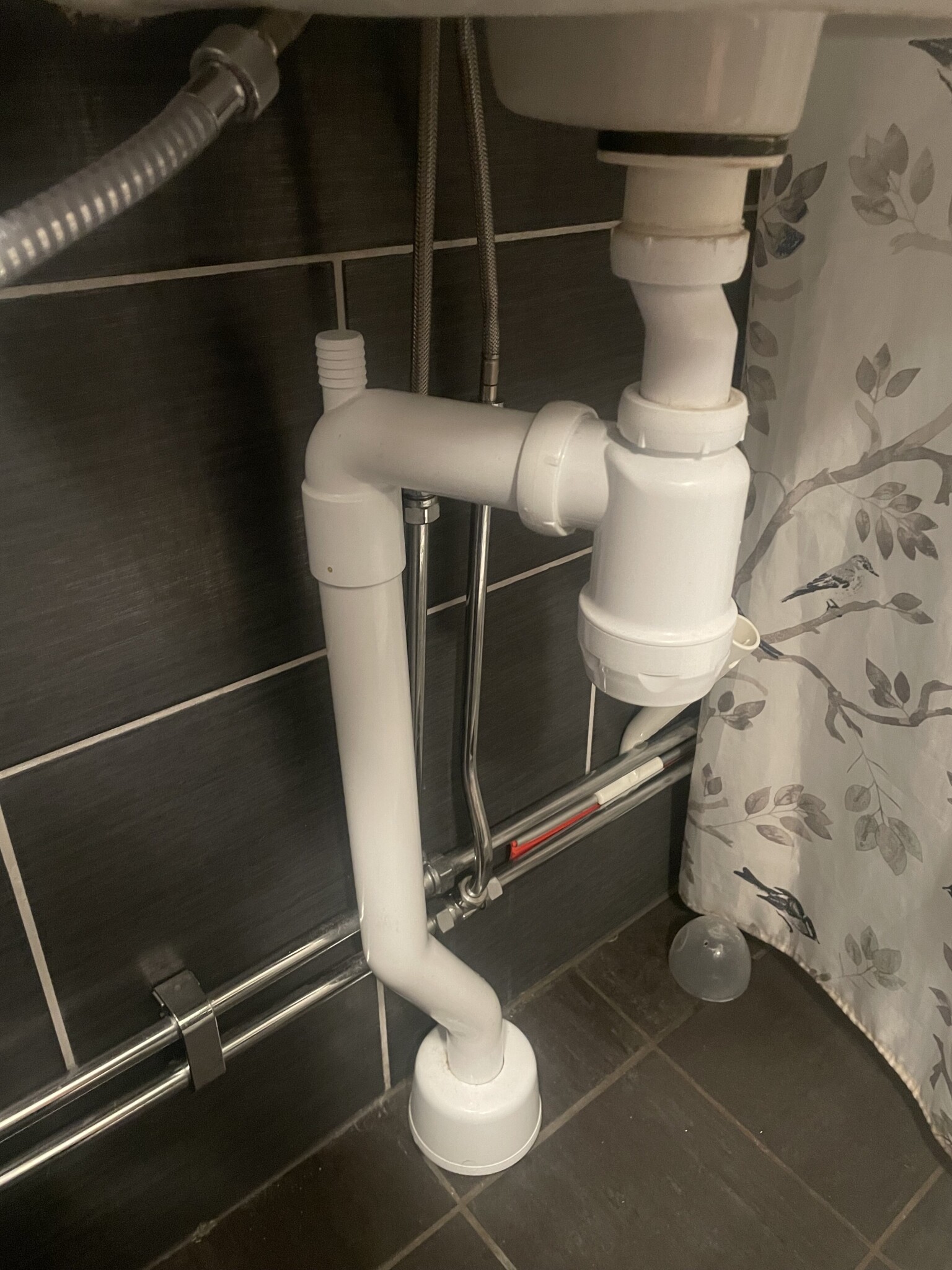

Hej. Tidigare lägenhets ägare byggde om badrummet och lämnade möjlighet att ansluta tvättmaskin under handfat men anslutningen är efter vattenlås.
Jag har köpt en ny Samsung tvättmaskin och undrar om jag kan ansluta som inplanerat eller behöver jag bygga om avlopp i badrummet?

Ingen expert men borde ju sitta innan vattenlåset kan jag tycka. Sen borde slang komma högre upp om det blir stopp så slipper få äckelvatten i maskinen.
Kan böja slangen så det blir ett extra vattenlås? 🤑
Zokinho
N
Lite delat beroende på vilken man pratar med men efter vattenlåset verkar vara vanligast för att undvika att maskinen spolar undan vattnet i vattenlåset.
Blir ett litet naturligt vattenlås i maskinens egna slang om du har rätt nivå på böjen
Zokinho
Slangens högsta punkten ligger på 68 cm ovan golvet.
Enligt manualen är 60 cm minimum höjd.
Jag också tycker att slangen egentligen funkar som vattenlås om man installerar rätt :-)

Ja det där med höjden är ju mest om det blir stopp i handfatet, då kan det börja rinna ut. I bästa fall ska slangen vara ovanför handfatet i princip men blir ju inte så snyggt eller praktiskt.

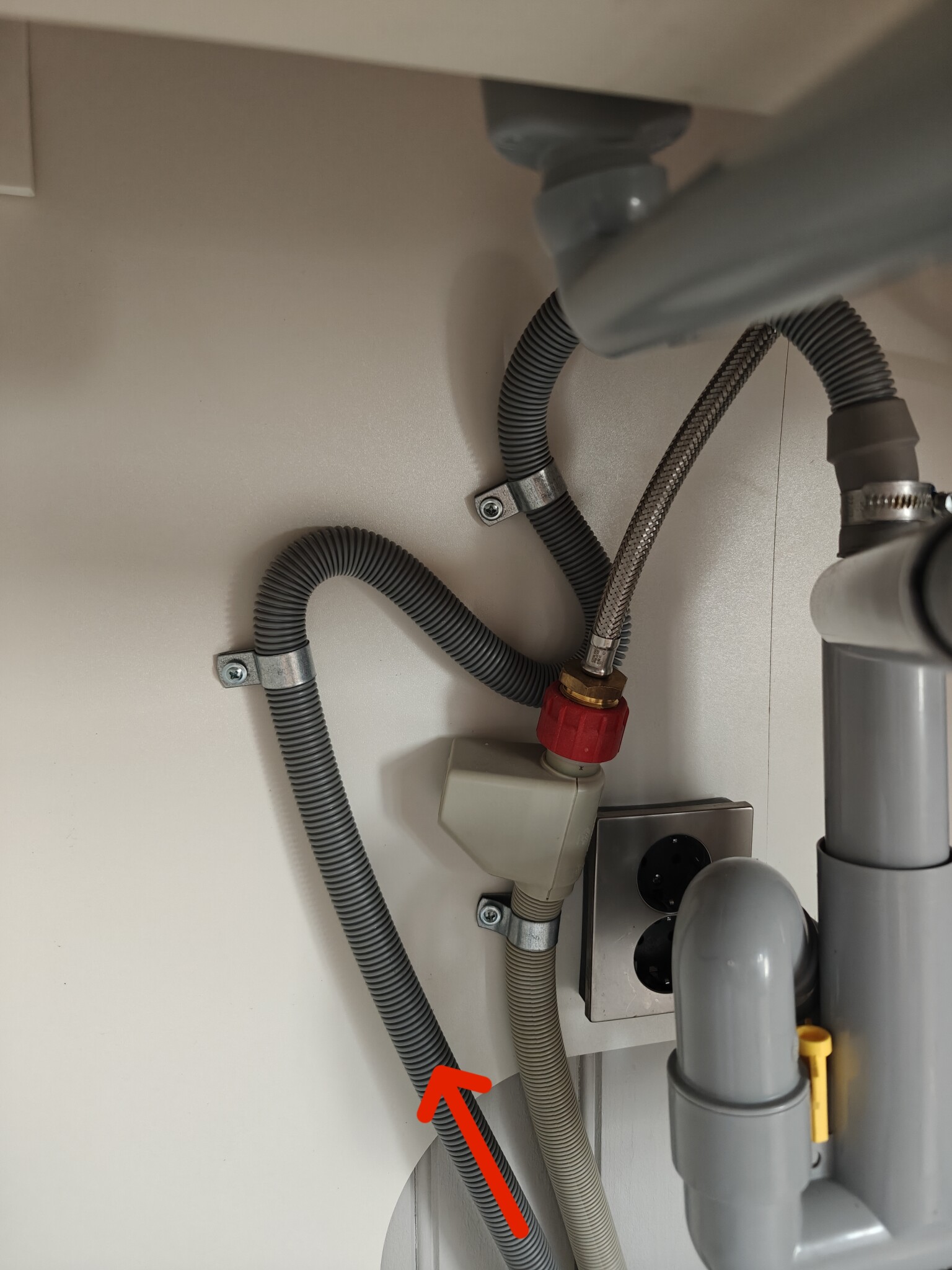

Såhär är min diskmaskin t ex, samma princip. Men slangen är alldeless för låg. Ska fixa det vid byte. Och det blir dubbla vattenlås här. 😅

Slangen går ut från maskinen på 70 cm nivån from golvet sedan drar jag slangen på 25 cm ovan golvet tillsammans med vattenrör. Och sedan ansluter jag på 70cm nivå.
Jag resonerar att hela slangen är vattenås i princip. :-)

Jag har också funderat över denna design med anslutningsmöjlighet för tvättmaskin efter vattenlåset på just dessa avloppsdelar. Efter lite tvekande och insikten att det inte finns vattenlås för den smala dimensionen som utloppsledningar för tvättmaskin har så anslöt jag min tvättmaskin där. Inga problem med lukt. Tydligen ligger vatten kvar i tättmaskinenspump/ den lägre delen av utgående ledning att den i praktiken fungerar som ett vattenlås.
