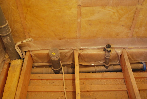

Efter att ha läst på detta forum dom senaste åren har det nu blivit dagas att börja renovera med ...
Badrummet är från -81, innan rivningen med 0,01mm tunna tapeter med bruna medaljonger, skall kanske lägga in en bild från andra badrummet, den står på tur efter denna.
Så, till frågorna då till detta allvetande forum, frågorna efter bilden fortfarande i riv fasen.
Avloppet från toaletten, som syns i bilden ovan så är avloppet från toaletten inkopplad med en "rak" T- koppling. Spontant kännde jag att spolar man så borde hälften gå mot handfat / dusch till höger en bit innan fallet får det att vända tillbaka. Vore det inte bättre att sätt dit en Y + 45 koppling till toaletten alternativt en T med böj,
, för att skicka "sakerna" i rätt riktinig direkt, speciellt med taknke på att det blir en Ifö vägghängd sak här som kan spola mindre än dom 9 litrar som gamla stolen skickade i rören vid varje spolning.
Andra frågan, eftersom jag inte har tänkt att bygga ut väggen för handfatet som för toaletten men vill slippa handfatsavloppet i golvet, är det ok att vinkla om handfatsavloppet så att den går i väggen, utanför skivan men innanför isoleringen? Det man ser på bilden innanför rören är bara isolering med en liggande 145 * 45 som väggreglarna står på så det borde räcka att borra ett 50 hål i denna regel för att få avloppet i väggen, eventuellet med förstärkning på regeln samtidigt.
Detta gäller även den tredje fråga, hur är det att dra rör-i-rör i yttervägg. Planen är att dra som handfatsavloppet, mellan isolering och skiva, ner till rännan där avloppet går, dvs, rören skulle inte gå mer än från rännan till anslutningen för handfat och ansluningen för dush i väggen, följa avloppet till nedervåningen och ha ett fördelaskåp där.
Gjorde lite praktiska prov igår i andra badrummet som har gipsen på plats, när tempen var -20 utanför, 15 cm in i isoleringen var temperaruren i väggen +3, ett par cm in i isoleringen var tempen +11 så frysning borde inte vara ngn större risk, bruka inte vara så mycket kallare längre perioder i Stockholm.
Tänke ha dessa tveksamheter på plats innan jag börjar skruva dit flera reglar i väggarna och fylla golvet med kortlingar. Kortlingar förresten, det är ju som syns cc60 i govet och eftersom jag inte har ngn möjlighet att lägga hela reglar i mellan dom befintliga då det inte går att komma åt ngn bärande vägg att vila dom på, att kortla upp golvet med cc30 borde väl ge samma stadga för golvskivorna? Kommer dessutom gjuta med nät i flytspacklet så det blir både hänsglen och livrem i detta golv.

Låter utmärkt att byta avloppet för WC-stolen. Klart man ska försöka styra vattnet!
Svårt att bedöma hur du får till TS-avloppet bra, men yttervägg är aldrig roligt att dra verken avlopp eller vatten i. Men lägger man det nära innerväggen och ingen isolering inåt bör det gå bra.
Jag hoppas du har nytt och fräscht avlopp hela vägen till gatan om du tänker ha snålspolande WC-stol...
Rör i rör är kanonbra, men inga dålda skarvar i väggen!
//Nacka Rörisen

Lustigt. Reagarade på din bild att det ser ut nästan exakt som mitt badrum också ser ut just nu. Min röris var här idag och tittade efter att jag som du rivit ut gamla badrummet. Han ville absolut inte lägga rören i yttervägg. Så jag får tänka om lite till vissa förbrukare. Mellanbjälklaget gick bra att dra i, men man bör/får inte komma upp genom golvet...
Tackar för svaren så här långt, en undran bara vad det gäller rör i yttervägg ...
Har sett på andra ställen med och hört från röris kommentarer om att inte dra i yttervägg men ingen har kunnat säga varför? Mer en känsla utan att kunna förklara vad som är problemet. Frost är visserligen en bov men som jag skrev i första inlägget "borde" det inte vara ngt problem. Skulle det frysa så skall ju även pex-rören klara det, kopparrör skulle jag nog inte chansa med i yttervägg, kan det vara det som spökar fortfarande? Finns ju även möjlighet att isolera mer för rören, en frigolitigloo, öppen mot väggen, över rören bara eller något annat kreativit men om det skulle hjälpa eller själpa lär ta tid att finna ut.

BKR har väl inga åsikter om rör utom vid genomföringar i tätskikt.
Säker Vatten däremot, http://www.sakervatten.se/download/76/Branschregler_Mars_2008.pdf

Då talar man om vattenrör / tappvatten och inte avloppsrör, vilka verkar skiljas åt i "Säker Vatten". Sen är det ju en tolkningsfråga, "i isolering" eller "innanför isolering"Säker Vatten skrev:
