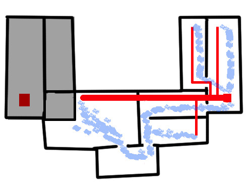

Medan jag funderar vidare på valet sorbtion-/kondensavfuktare så tänkte jag satsa på att få riktigt bra cirkulation i grunden och ut i alla hörnen som Bjober föreslår. En kanalfläkt drar ju inte så mycket ström och god cirkulation måste vara en förutsättning vilken avfuktare jag än väljer.
Jag tänker mig att dra slangar/rör som de röda strecken i bilden visar. En 160 mm stam från höger till vänster, resten 100 mm rör (det blåa ska föreställa hur jag tänker mig luftflödet). Verkar det vettigt?
Vilket material/fläkt tror ni är bäst för ovanstående kopplingar. Spiro? Aluminiumslang? Flexslang? Annat? Kanske "stammen" kan vara spirorör och sedan avstickarna den flexslang som big mike föreslog http://www.lfs-web.se/avfuktaretillbehor.htm Jag tror inte att jag får mer något som är mycket längre än 2 meter och rakt genom golvluckan.

Ser helt ok ut. Val av rör.... ta det du får tag på och får ner. Jag kör slang. Tyckte det kändes provisoriskt med slang och en stadig gjutjärnsrörbit i änden så slangen inte drar ihop sig. Tänkte dra spiro senare men det funkar så jag vilar nog eller gör nått roligare.

Här finns lite exempel på rördragning:
http://www.lfs-web.se/avfuktare-kallare-placering.htm
http://www.lfs-web.se/installation-acetec.htm
Innan du drar rören så tänk på att sorptionsavfuktare har inbyggd fläkt.

Jag kommer nog att köra en kombination av spiro och slang. Tycker det känns bäst att ha spiro närmast fläkten.
Tack för länkarna, mycket bra! Ja, jag har erge betongbjälklag.big mike skrev:
Även om det blir en sorbtionsavfuktare med inbyggd fläkt så tror jag inte att det är fel med extra cirkulation eftersom grundens utformning är lite besvärlig. Någon skrev att ju längre rör/mer motstånd man kopplade till sorbtionsfuktaren desto mer varmluft skickar den ut i våtröret.

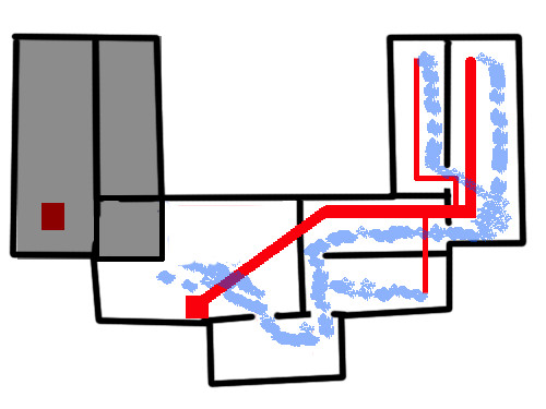

Det är lite dumt att du behöver två avfuktare eftersom det är billigare med en stor än 2 mindre. Egentligen tror jag det går att köra den vänstra delen på samma avfuktare. Hur stora är hålen i den väggen?

Den lilla kvadraten i nedre högra hörnet av det gråa fältet är en liten vinkällare, med små gallerförsedda ventiler á 10 x 10 cm ut mot krypgrunden höger i bild, samt en kryplucka in mot området vänster i bild. Vill inte gärna dra rör igenom detta utrymme. Området på bilden rakt ovanför vinkällaren har en gjuten platta (jag utelämnade denna detaljen tidigare för jag ansåg det var ovidkommande då) så det handlar endast om ca 30 kvm och där har jag tänkt att sätta ner en liten kondensare och nöja mig med det. Eftersom jag förvarar öl och vin i källaren så kommer fuktmätaren i det området att kontrolleras väldigt, väldigt ofta.
