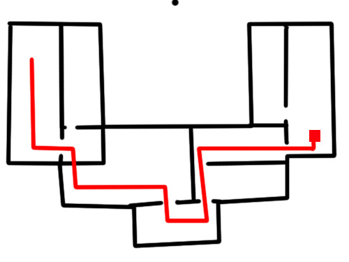

Tack för svar. Jag gillar idén med rör och kanalfläkt!
Jag har skissat upp hur krypgrunden är uppbyggd och det vore mest praktiskt att ha kanalfläkt och avfuktare vid den röda fyrkanten.
Kan jag helt enkelt dra en 100 mm aluminiumslang (tex http://www.byggmax.se/ventilation/ror-och-slang/aluminiumslang-p64130022) enligt det röda strecket? Jag behöver närmare 40 meter rör för dragningen ovan. Tror ni det funkar eller bör jag göra på annat sätt?

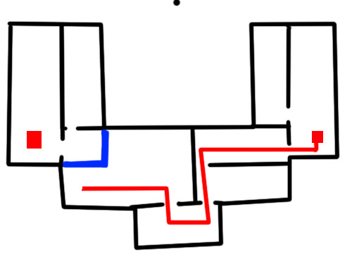

Ändrade planer. Jag var nere och tittade och vid den blåmarkerade delen så finns där endast två små hål i muren på ca 10x10 cm. Jag tror därför det blir bäst att täppa igen dessa hål och dela upp krypgrunden i två avdelningar med varsin avfuktare enligt skiss:

Har nu tillbringat ett par timmar där nere och åtminstone lagt ut plast överallt. Tack för tipset med byggfläktar, men jag tilltalas av strategin med kanalfläkt/rör för det känns bra att samla "allt" till en lättåtkomlig punkt (eller två i mitt fall). Det blir även enkelt att byta ut avfuktaren om det skulle visa sig behövas.
Om jag lyckas hålla alla delar av krypgrunden under låt säga 65% året runt. Finns det ändå något som talar emot lösningen med kondensationsavfuktare och kanalfläkt? Även om jag byter ut kondensavfuktaren var 5-10:e år så kommer jag ändå mycket billigare undan jämfört med Anticimex förslag med sorbtionsavfuktare, räknat under min förväntade livstid. Dessutom drar den mindre ström.
Jag har tänkt mig kanalfläkt Östberk CK 100 C http://www.luftbutiken.se/kanalflakt-varmeflyttare/541-ostberg-kanalflakt-ck-100-c.html och Byggmax 100mm aluminiumslang http://www.byggmax.se/ventilation/ror-och-slang/aluminiumslang-p64130022. Röret kommer bli dryga 20 meter långt om jag drar enligt andra bilden. Tror ni det funkar?
Kan jag lägga rören direkt på marken eller bör jag höja upp dem? Har som sagt betong i krypgrunden så det är lite meckigt att fästa i "taket".
Hur skarvar man Byggmax 100 mm aluminiumslangar? Hittar ingen lämplig anordning på deras hemsida.
Lägg rören på marken, inga problem. Vill varna lite för att värma i en redan uppfuktad grund , det kan bli rena växthuset! Inget man gör utan att ha stenkoll på fuktkvot och luftfuktighet.

Det borde bli billigare med pvc-slang och du slipper skarva men jag vet inte var man hittar 20m längd eller vad du behövde. Här finns 15m iaf http://www.lfs-web.se/avfuktaretillbehor.htm
Tror däremot du behöver mer än 100mm på så långt avstånd. Något att tänka på med sorbtionsmaskinen jag har. Med större motstånd i slangen så ökar mängden luft som blåser ut i våtslangen. Det blir fel balans. Läs lfs installationsråd så får du ett hum om vad som funkar. (Har inte kollat nu men det fanns iaf tidigare)

Angående ditt kanaldragande så skulle jag föreslå att ta upp hål så du får helt rak kanal kanske 160mm från höger till vänster och sen går du ända upp i vänster hörnen med två 100-125kanaler. Sen skulle jag dra en 100 upp i höger övre hörn ochså.
