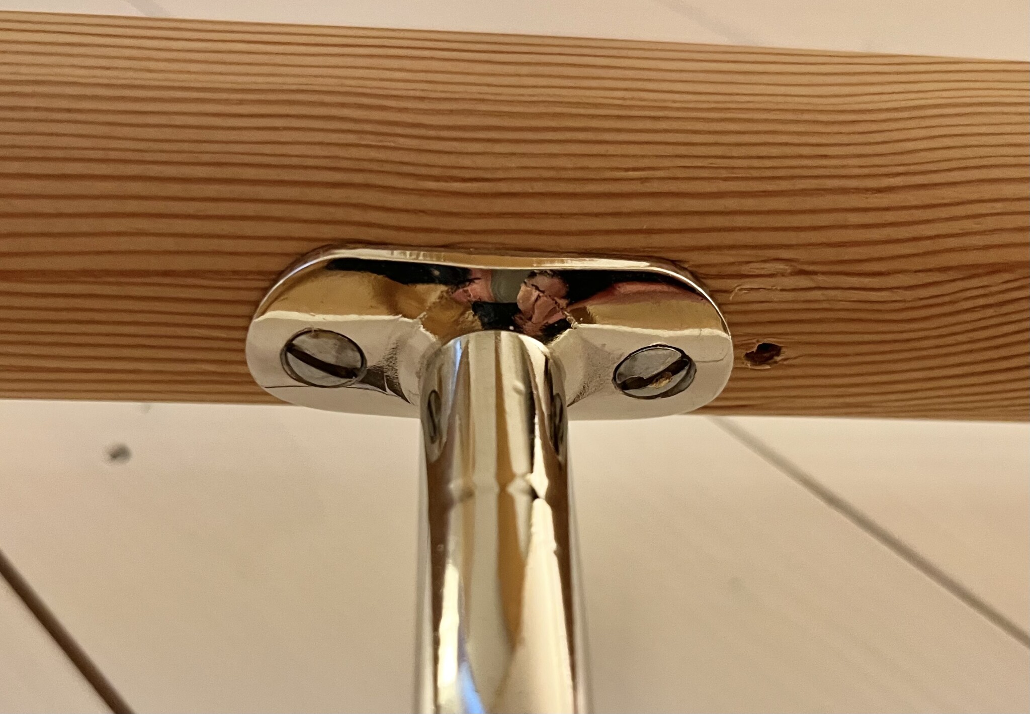

Nördig som jag är skulle det naturligtvis vara förkromade kullriga, försänkta, spårskruvar i handledarens infästning. Ingen som ser detta, men jag vet om det. 🤓

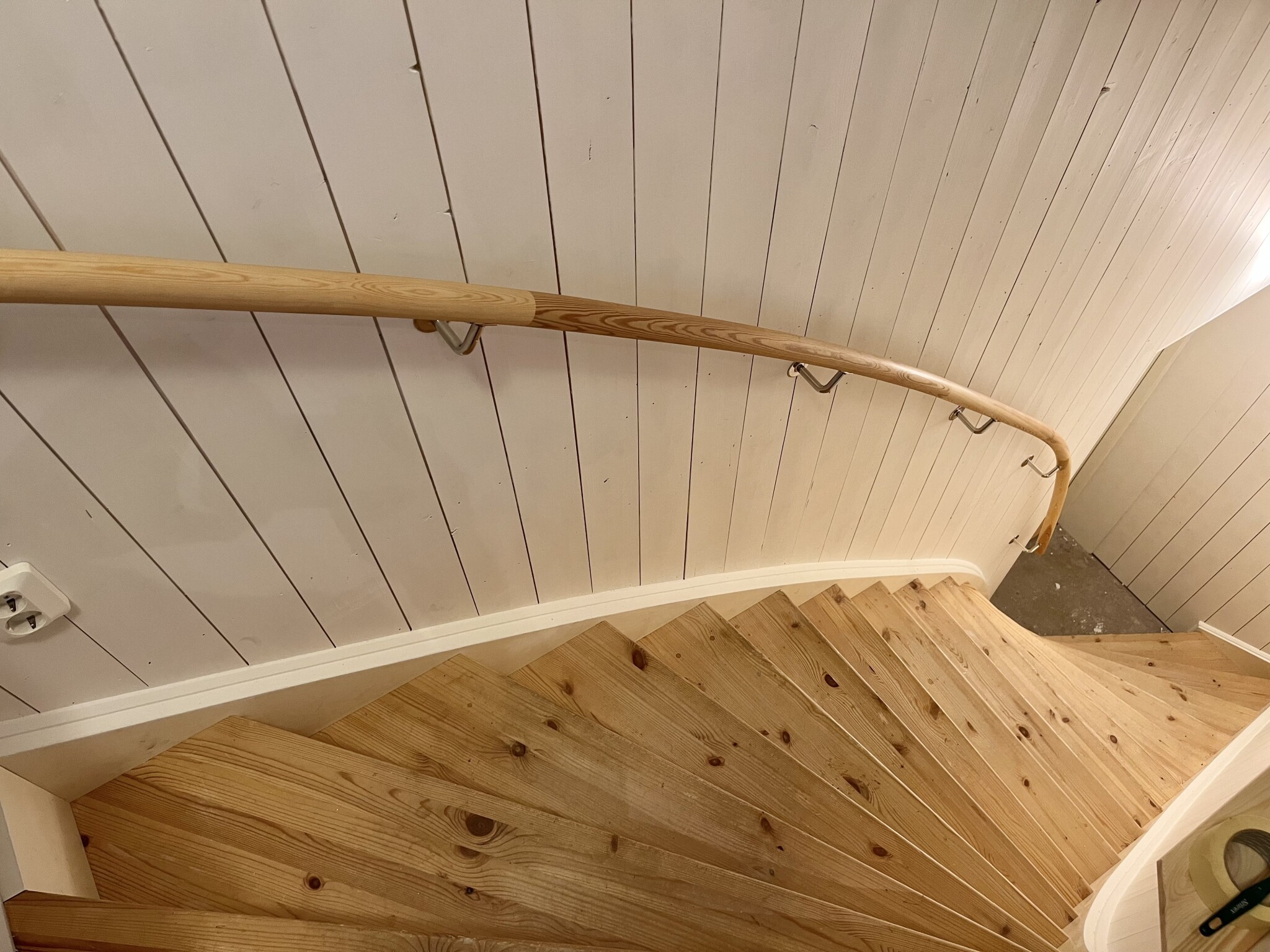

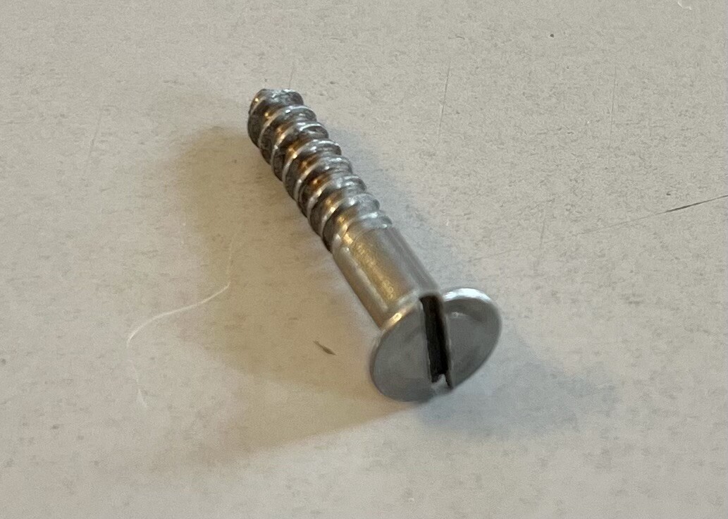

Trots försiktighet lyckades jag (hand-)dra av 3 av 12st 4x30-skruvar och insåg att de jag hade nog var i mjukaste laget. Ner till Specialbeslag och köpa andra. Ledstången flyttas 1 cm i längsled. Gamla hålen får jag väl plugga (ingen ser det heller). Funkade ju bättre den här gången…en stund. Nu har 2 av de nya gått med ett tydligt knäpp. Hårdare, men sprödare gods i dess. Det får bli försänkt stålskruv istället. Tredje gången gillt.
Hur fasen får jag ut desss avbrutna skruvar ur träet? De lär inte gå med en ”grispitt”. Något rörborr runt skruven kanske? Hittade ett tips med ett 5 mm kakelrörborr som skall testas. Sedan plugga igen hålen.
Någon här som har en elegantare och bättre lösning?
Trätrappa med vitmålade väggpaneler; en ledstång av trä är monterad på väggen med kromade skruvar.
Förkromad infästning med kullriga spårskruvar fäster i en ledstång av trä, synligt skruvhål bredvid.
Metallskruv med platt huvud och spårskruvskår, liggande på en ljus yta.
Att få ut allt blir svårt. Men för att lossa den så kan du nog lossa den hela skruven och lyfta samtidigt som du vrider på den som gått av.
