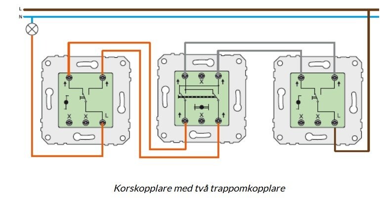

Jag har en belysningskrets i hallen som styrs av tre separata strömbrytare, där vilken som helst kan tända eller släcka samma taklampa.
Detta tyder på en klassisk korskoppling (dubbeltrapp) med tre brytarpunkter, vilket normalt innebär:
Enligt mina mätningar (och den bifogade bilden) verkar installationen vara utförd just så: två trappomkopplare och en korsomkopplare.
Jag vill nu automatisera kretsen genom att installera en Shelly-modul. Vilken Shelly-modell är mest lämplig för att hantera den här typen av korskoppling?
Räcker det med en enda Shelly-modul (med relä och/eller ingångar), eller behöver jag montera en Shelly bakom var och en av de tre strömbrytarna?
Jag har funderat på att använda Shelly i4 Gen3, eftersom den kan läsa av flera knappar. Men eftersom i4 endast är en input-modul utan relä blir jag osäker på hur den ska användas i en sådan installation.

Du kan använda en valfri Shelly som har minst en ingång och en utgång.
Tändtråden kopplas till ingången och utgången kopplas till lampan.
Sedan ställer man in Shellyns ingång på Toggle eller Edge.
Enklast är, som sagt var, att sätta Shellyn efter strömbrytarna som snaggeltooth är inne på.
Vill man ha återfädrande brytare för att tex kunna dimma lamporna kan man helt enkelt bryta upp trappkopplingen och parallellkoppla alla brytare på en och samma ingång på Shellyn.

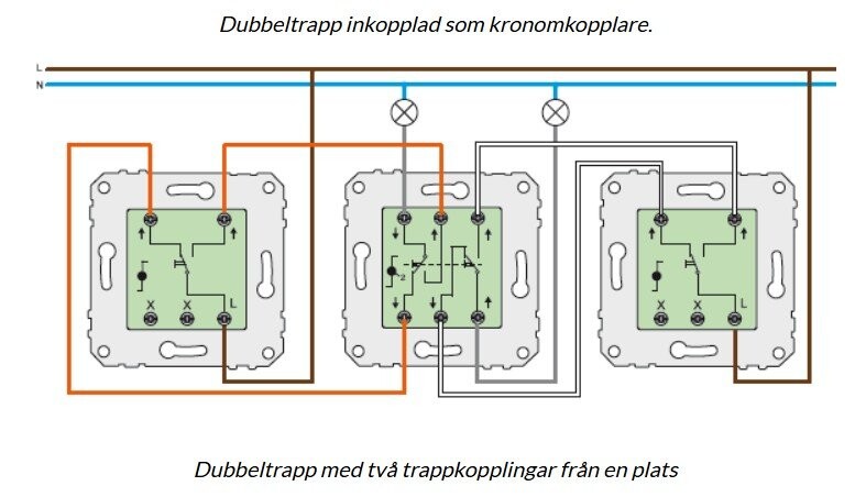

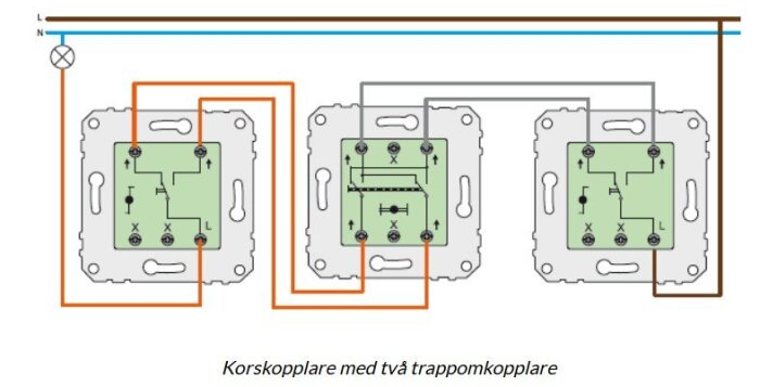

Ursäkta, jag insåg att jag hade bifogat fel bild tidigare. Den korrekta kopplingslösningen är en korsomkopplare, inte en dubbeltrapp/kronomkopplare som jag först visade. Beklagar förvirringen, här kommer den korrekta bilden.
Gäller samma sak även med den här rätta kopplingen?
Alltså: så länge en Shelly-enhet har en ingång och en utgång, fungerar den oavsett om installationen är utförd med korsomkopplare?
Behöver jag verkligen ha en Shelly bakom varje strömbrytare, eller räcker det med att placera en enda Shelly på rätt plats i kretsen?

Jag vill fortfarande kunna styra belysningen med en fysisk knapp, och därför vill jag placera dosan bakom strömbrytaren. På så sätt kan jag både använda knappen som vanligt och styra lampan via appen. Med Shelly bypass funkar det jättebra.useless skrev:
Det funkar exakt lika bra om Shellyn sitter vid lampan eller någon annan dosa på vägen där fas, nolla och tändtråd finns.A AZ. skrev:
Tack så hjärtligt för tipsen! Jag utgick först ifrån att enheten behövde sitta direkt bakom strömbrytaren och tänkte inte på att det fungerar lika bra att placera shelly i en annan dosa där kablarna ändå passerar. Nu fungerar allt som det ska och jag är verkligen tacksam för era svar.
Eftersom jag saknade neutral lät jag kopplingen på brytaren vara oförändrad. Jag följde istället ledaren från brytaren längst till vänster, den som går till lampan. Den kopplade jag till Shellys SW1.
Jag tog sedan tändtråden som går till lampan och kopplade den till Shellys utgång O.
Shellyn matades därefter med fas och neutral i dosan och då fungerade allt direkt.
