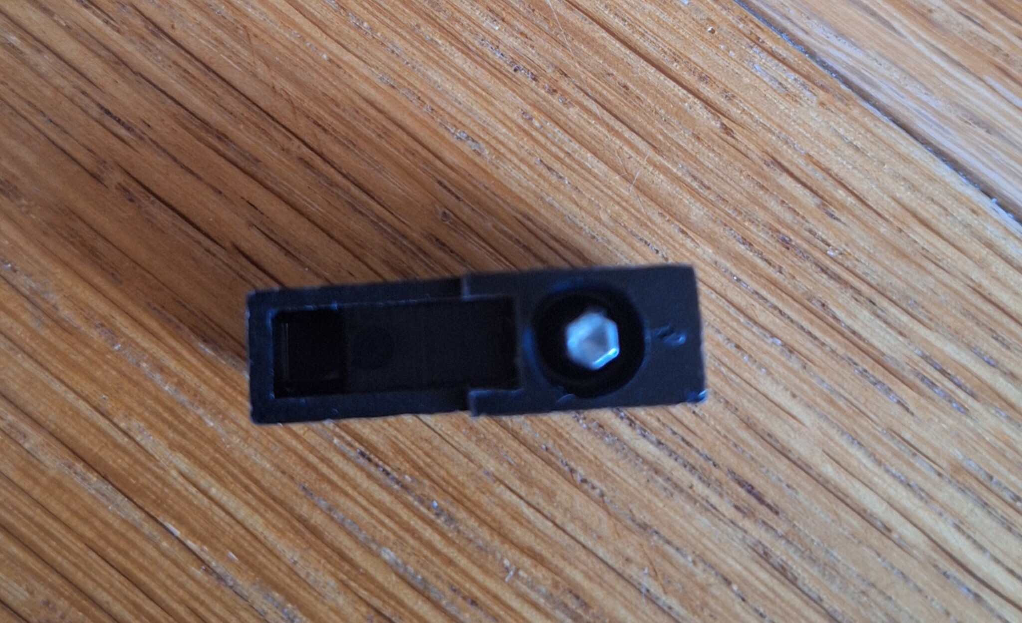

Jag har redan en Ballofix installerad, det jag är inne på är att automatisera vridmomentet på den så att den vrids 90 grader. Jag letar främst en lösning som inte modifierar rörinstallationen, bara manövrerar det befintliga så att säga.

På min Ballofix kan jag ta bort vredet genom att dra rakt ut. Det ser ut som det har likt en hexnyckel i sin axel. Men verkar inte samma som på den länkade sidan
  • Svart plastvred med metallaxel formad som en hexnyckel på ett träbord, relaterat till Ballofix-ventil.

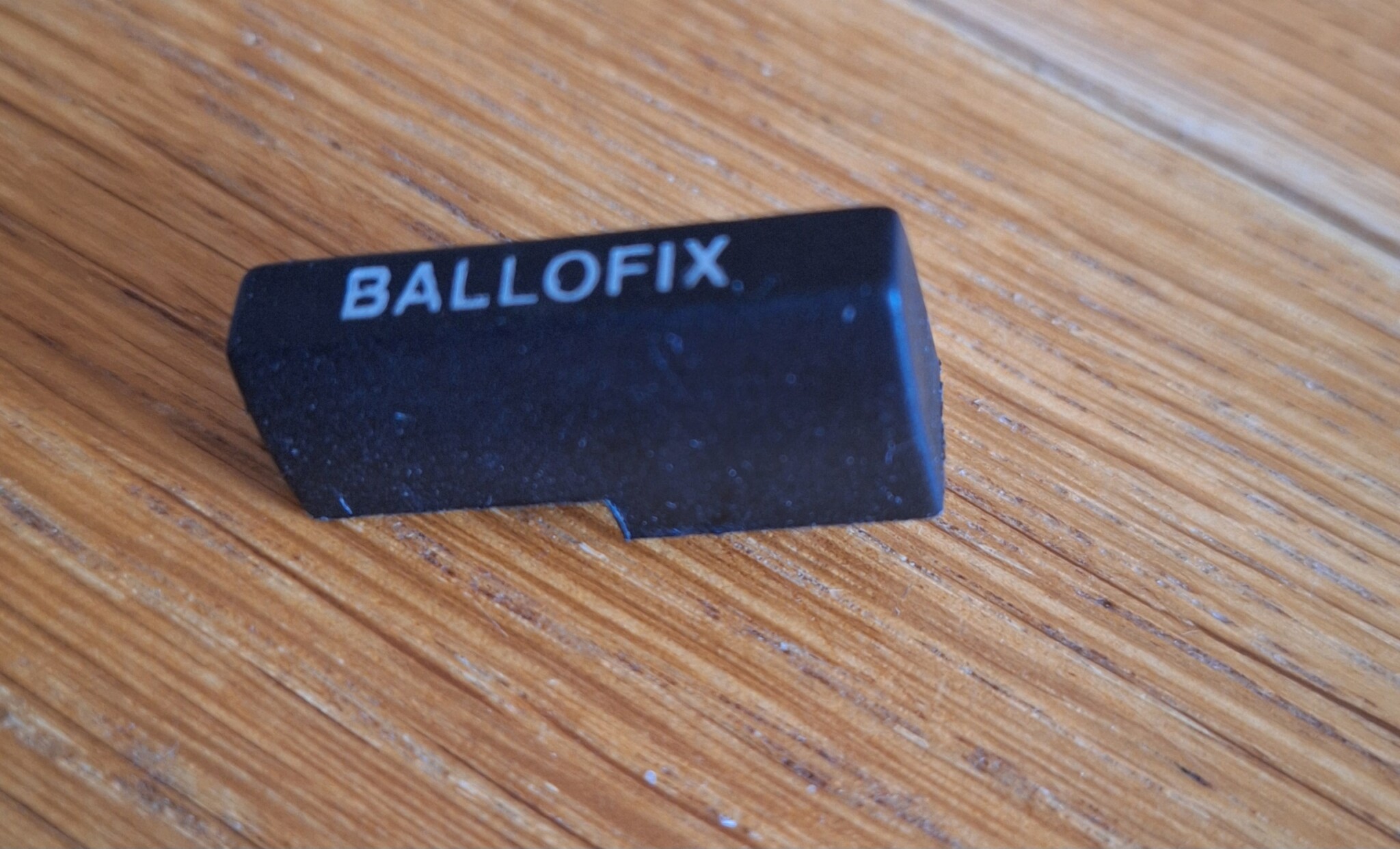

Ja det är Ballofix
  • Svart Ballofix-handtag av plast på en träyta.
mexitegel
Högst tveksamt om vatettemotorenheten passar då. Det är olika utseende på ”knoppen” som vreden fäster i.
