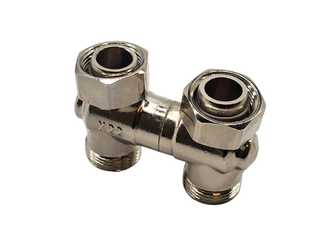

Jag ska sätta in ett korskoppel (MMA x-22) till ett MMA flex-koppel.
Vet någon om man skruvar korskopplet direkt i radiatorkopplet, eller måste man in med en rörstump och ny kona+mutter?

Den har följande gänga på bägge sidor, M22x1,5, radiatorkopplet har också M22x1,5.

Ja gängorna står ju.
Det som inte står, är om det är rätt koppling ut från korskopplingen (med presskona och mutter), för att skruva rätt in i radiatorkopplingen.
Det ser så ut på bilderna, men det är skönt att veta istället för att gissa.

Korskopplet är anpassat för att passa direkt på M22-anslutningarna på tex ett radiatorkoppel.
Inget annat, inte rör och kona, bara montera.
Plug And Play när det är som bäst!
Kromat korskopplingsbeslag för M22-anslutningar, används för exempelvis radiatorkoppel. Enkel installation, plug and play.

Jo, det står i klartext i databladet som finns på hemsidan under "dokument", följande är saxat från databladet, "Den har invändig gänga med lekande mutter för utvändig M22x1,5."
