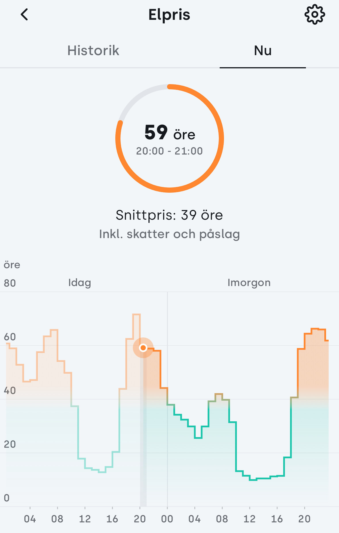

Går du över till timpris och laddar när elpriset är lågt så kommer du ner långt under 110 öre/kWh.
Personligen har jag ett spotpris under 2025 på 32 öre och på elbilsladdningen är det -9 öre. Det negativa priset är tack vare Grid rewards/ elnätsstöttning med Tibber.
buffyin
Detta! ett tipps är att ladda bilen de billigaste timmarna (fast man har kvar sitt avtal) o sen kollar t.e.x https://timpriskollen.se/ gjorde så innan vi bytte till timpris.

Ja dagarna är billigaste laddning numera, förutom grid rewards på natten.
  • Diagram över elpris som visar 59 öre mellan 20:00-21:00, med ett snittpris på 39 öre.
