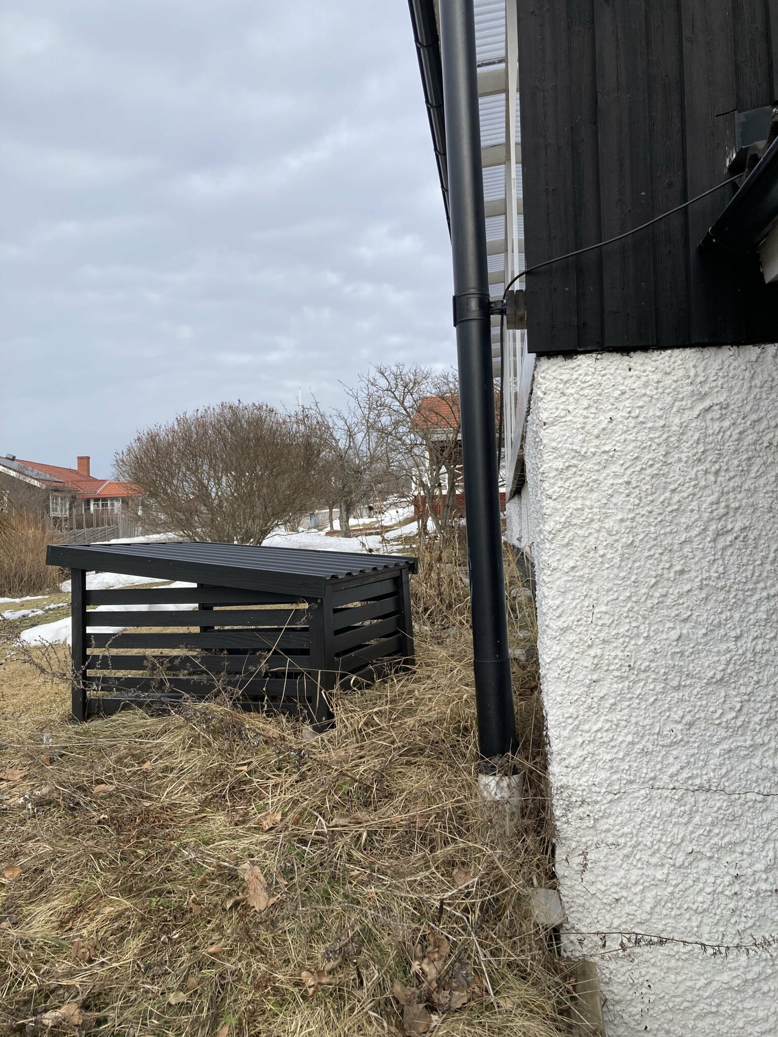

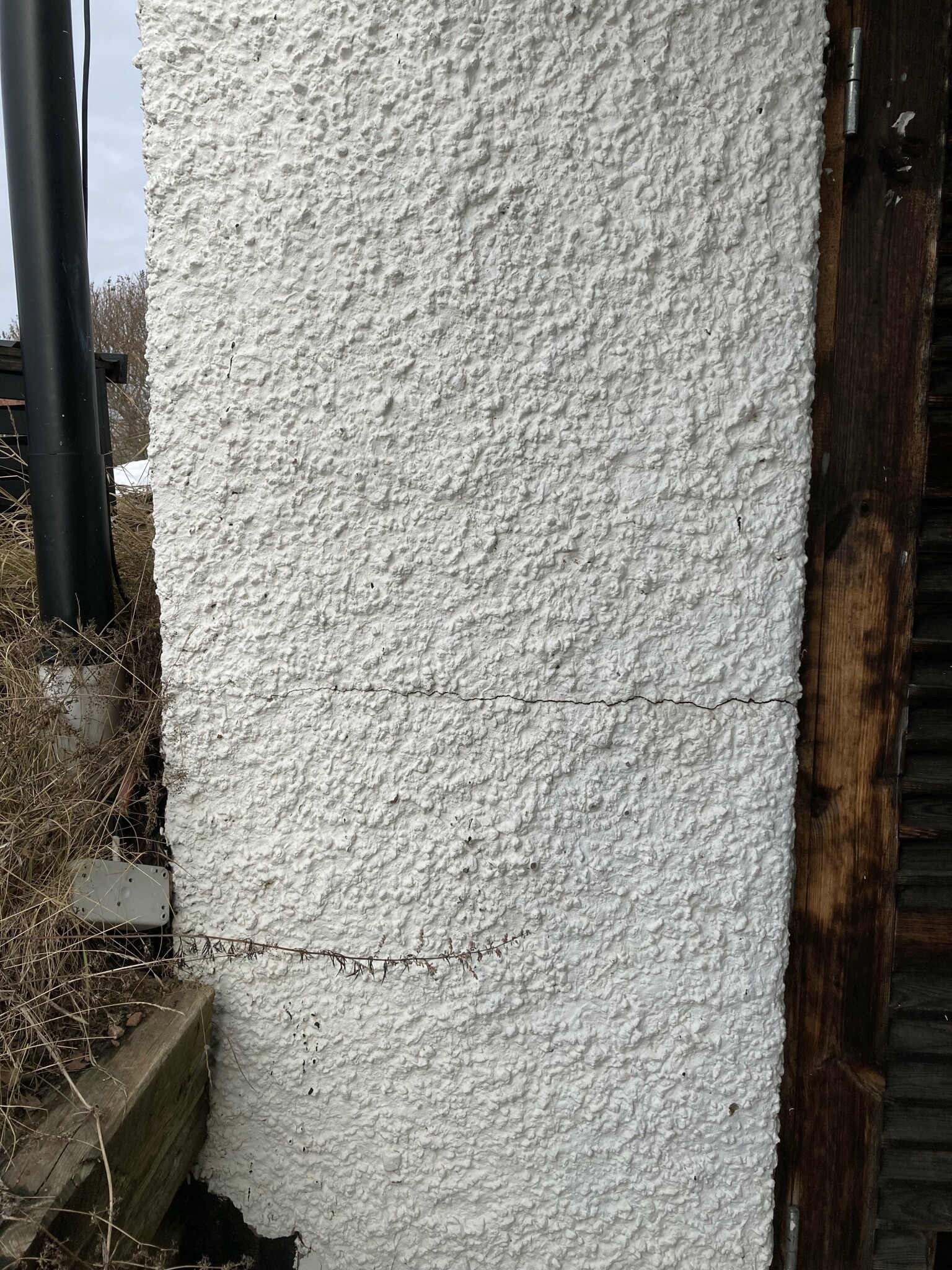

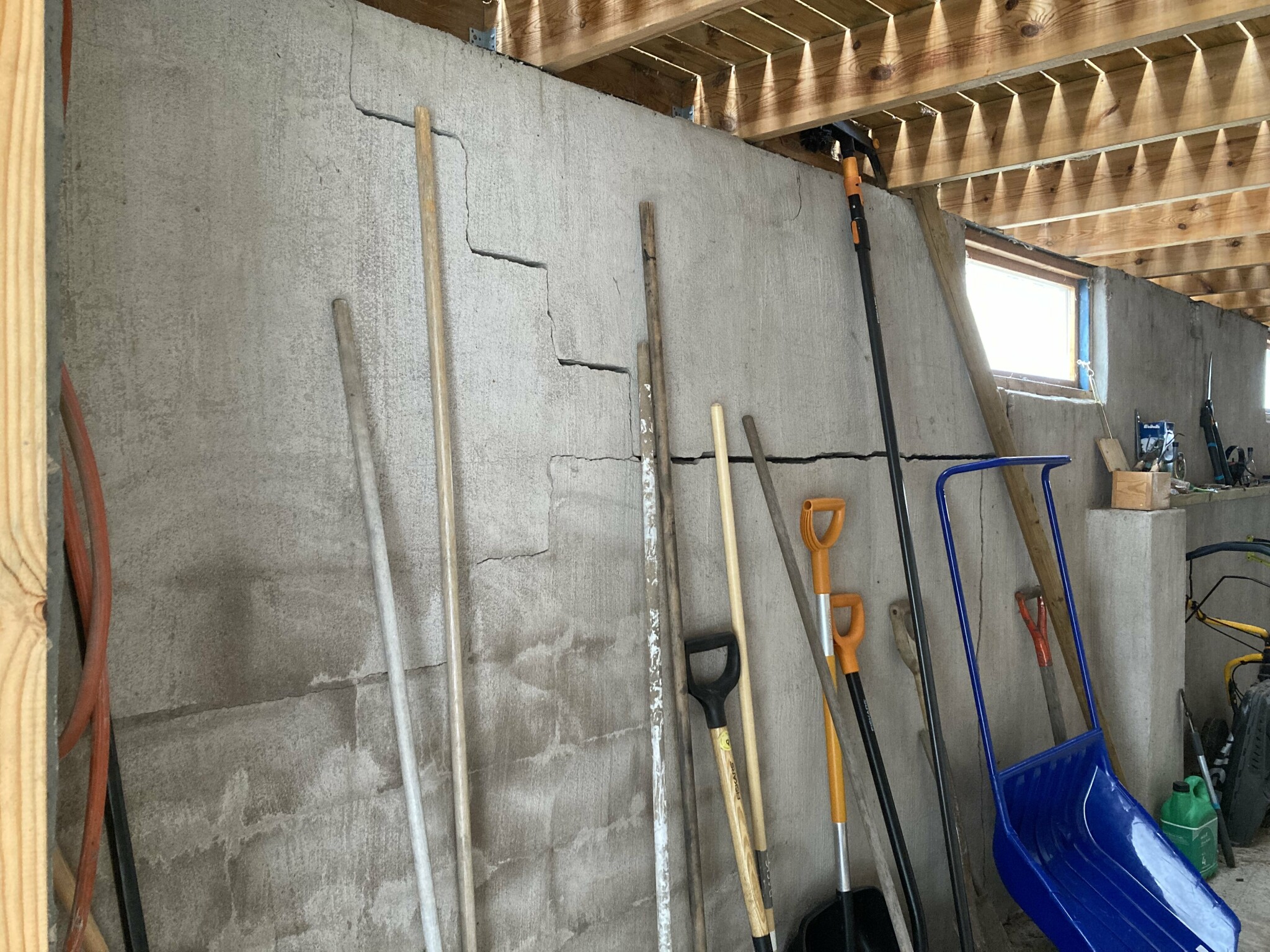

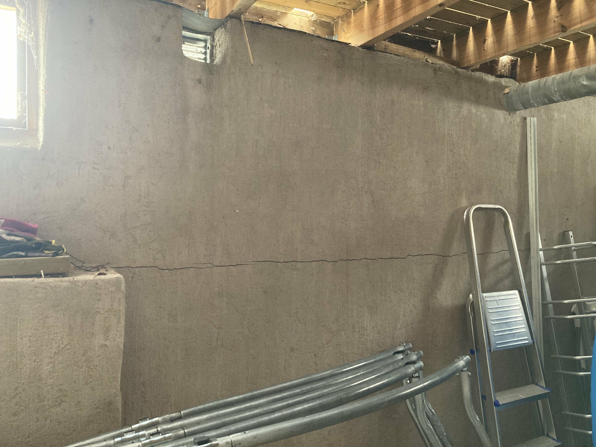

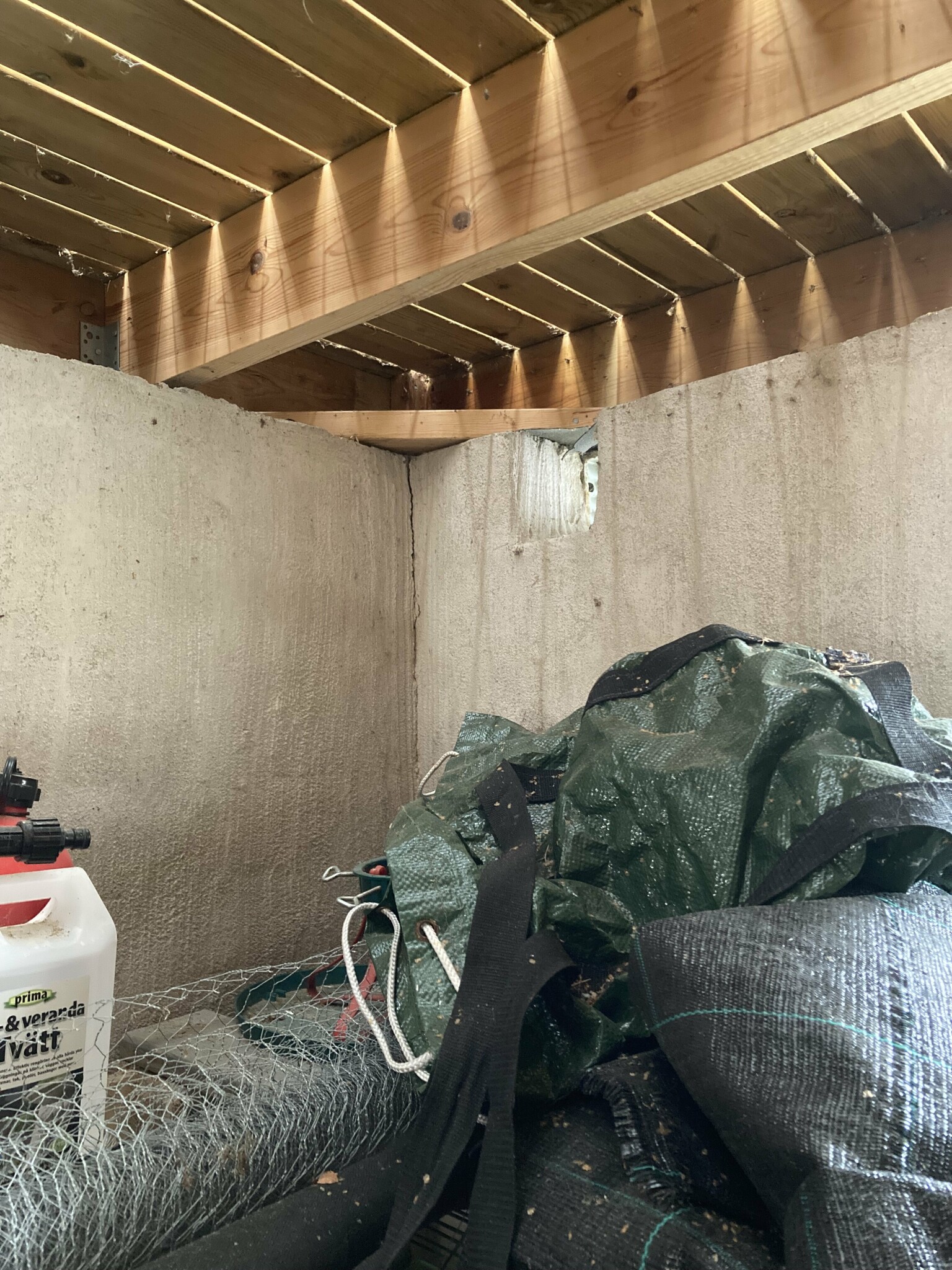

Hej forumet!
Det är dags för oss att ta tag i en riktig surdeg på huset. Vidbyggt under altanen finns ett kallförråd (helt oisolerat). Jordmassor ligger an direkt mot betongväggarna på förrådet och efter att det uppstått sprickor har det nu blivit såpass illa att marken tryckt på mot väggarna och dessa har börjat ge vika.
Altanen är byggd ovanpå förrådet, så denna stöttas alltså upp av förrådet.
Hur hade ni tänkt här? Vi kommer att ta in murare/markarbetare för att åtgärda detta, men frågan är om ni tror att det går att återställa utan att hela väggarna behöver rivas för att byggas upp på nytt? När man ändå är och gräver, finns det något snyggare/smartare sätt att göra, så att jordmassor inte ligger och trycker direkt mot betongen?
