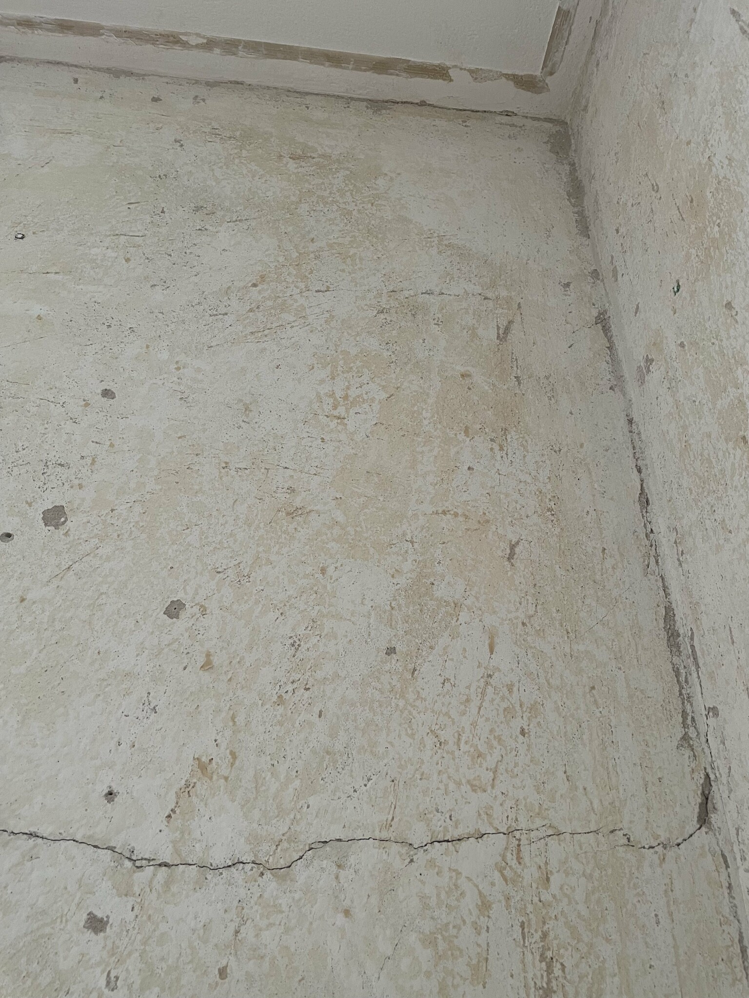

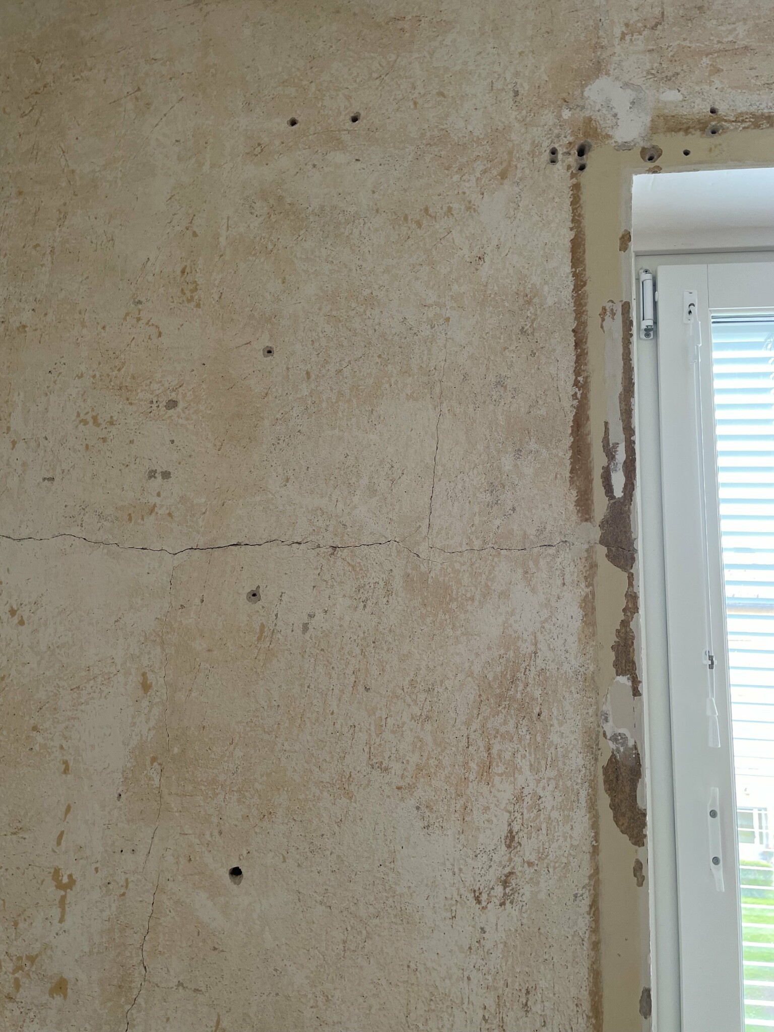

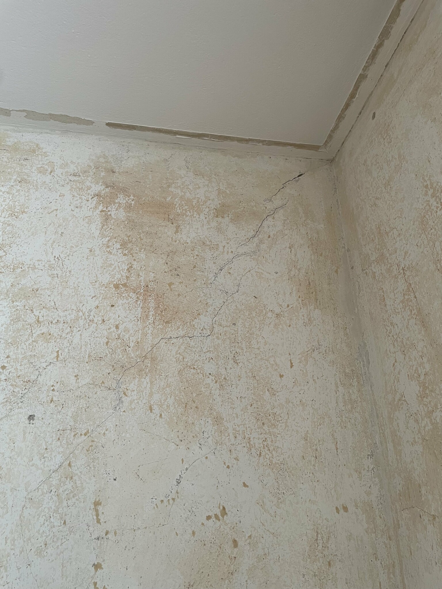

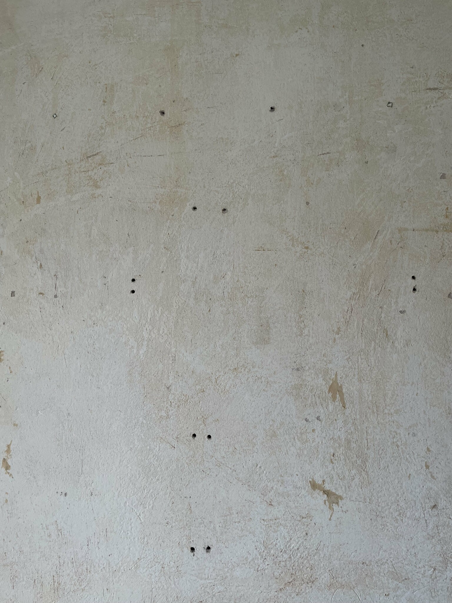

Hej! Jag försöker renovera en lägenhet från 1948, och behöver hjälp.
I vardagsrummet har jag tagit ner alla lager tapet, och kvar är (målad? putsad?) betong. Jag hade tänkt bredspackla väggarna, vilket jag aldrig gjort. Därav följande frågor:
måste man lägga någon primer innan spackling?
ska sprickor i betongen behandlas på något vis? Min pappa pratar om att limma väv?
visst bör man fylla igen hålen i väggen?
vilken sorts spackel(-massa, inte verktyg) är bäst att använda (både till sprickor, hål och generellt över väggarna)?
Min önskan är att kunna måla väggen efteråt med gott resultat. Kanske med kalkfärg!
Tack på förhand!

Kanske limma på renoveringsgips istället så slipper du allt spackel och slipdammshelvete!?
BirgitS
Det finns renoveringstapeter som är lite som väv och det finns pappersremsor som man kan limma över en spricka. För några årtionden sen var det vanligt med strukturerad glasfiberväv. Kanske något av de 3 alternativen han menade?
Välkommen till forumet också!
ianm1
C
Kör upp sprickorna lite med en slipskiva och fyll i med ny puts. Samt fyll i hålen. Därefter kan du måla.
C
Om du ska måla med kalkfärg blir det lite knasigt med väv tycker jag.
