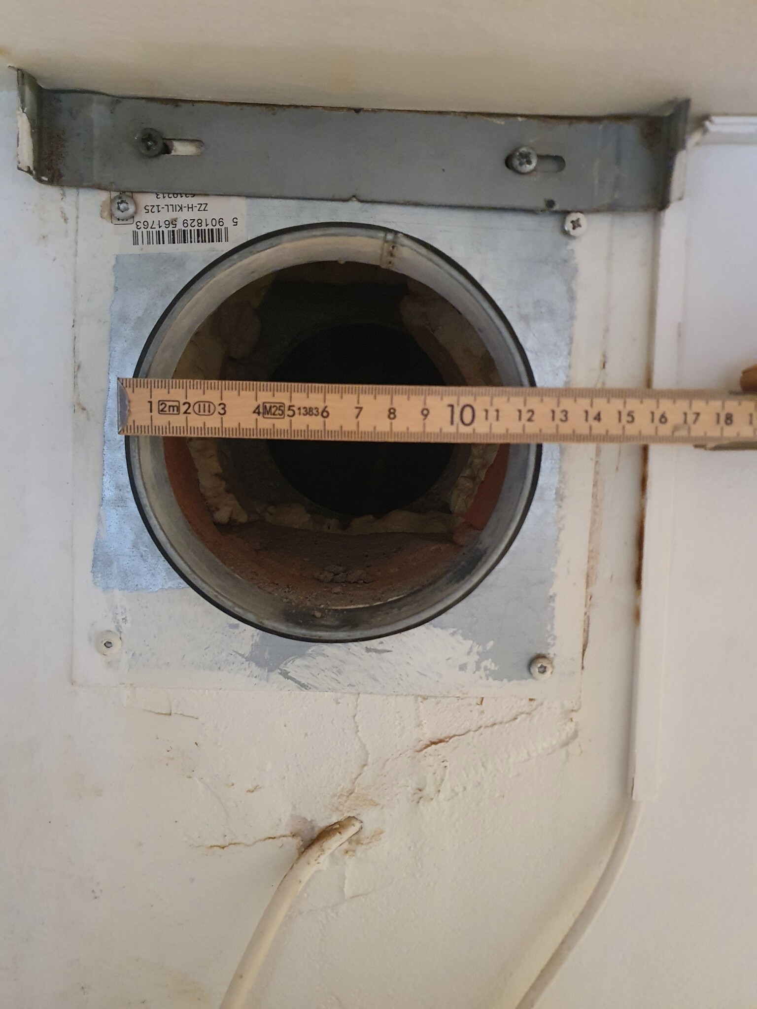

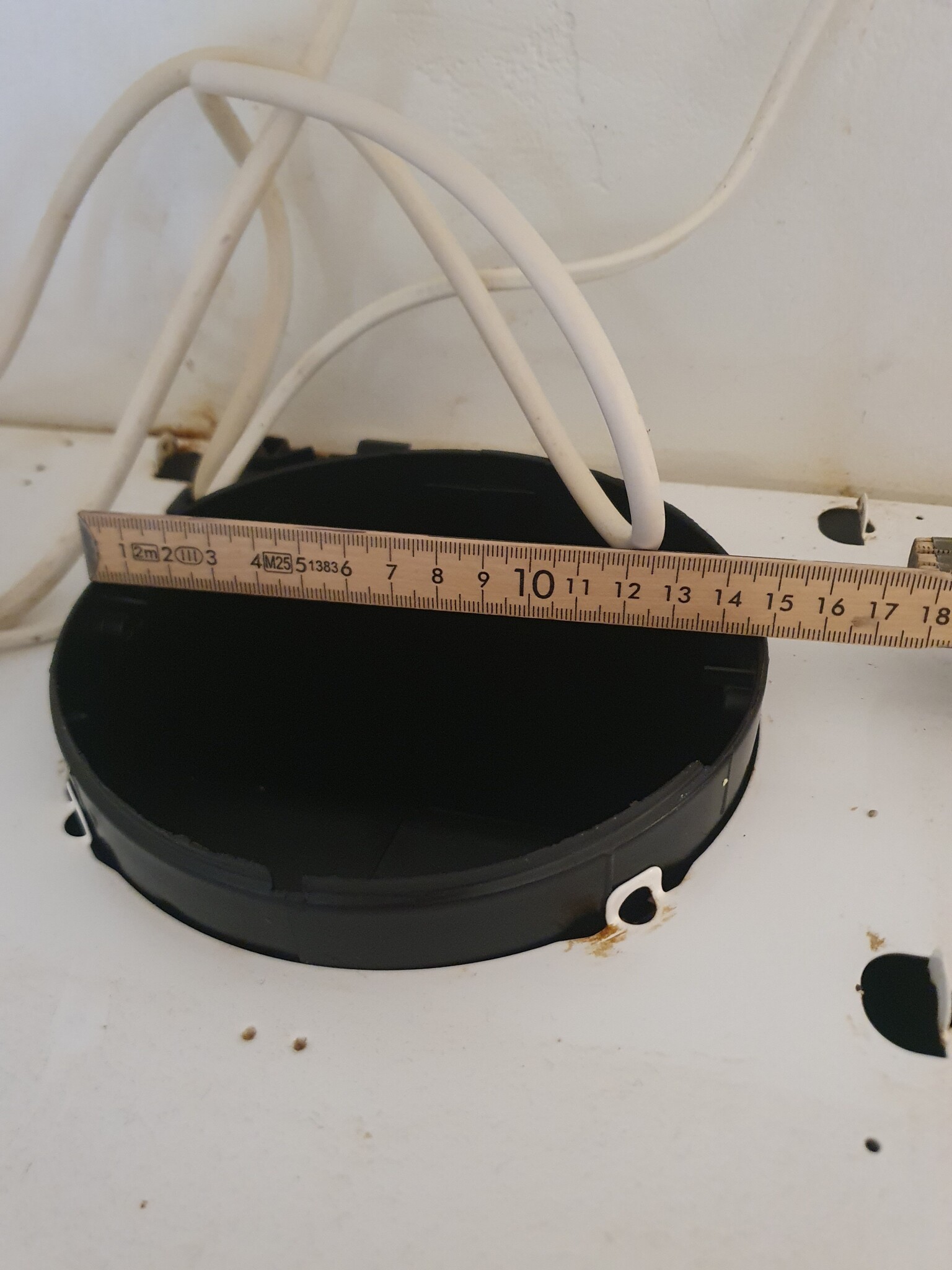

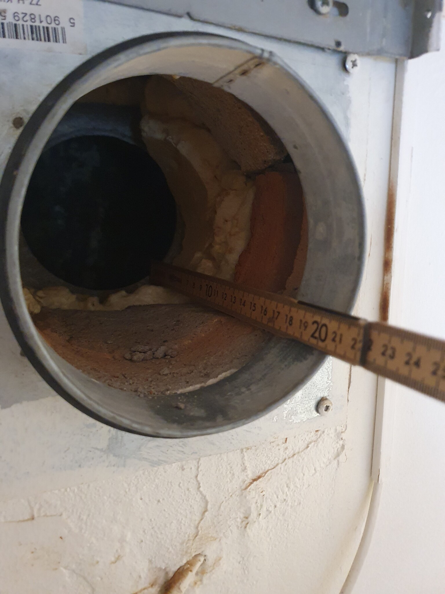

Åtgärda fuskrenovering: Brandisolera och täta köksvent. till IM-kanal
Köksventilationen har en flexslang som går från fläkten upp till väggstosen. Genom väggen är det borrat ett stort hål på runt 125mm, för att sedan borra ett cirka 110mm stort hål i eternit IM-kanalen. Det är inte gjort några försök med att täta hålet in till IM-kanalen, vilket då leder till att matos sprider sig till tvättstuga där kanalen sitter, samt fukt in till väggarna/bjälklaget. I tillägg är det inte en brandisolerad väggenomföring.
Tips på hur jag kan åtgärda detta?
Efter timmesvis läsning på forumet undrar jag om detta är en rimlig lösning:
Spirorör nån cm in i IM-kanalen, täta med Sikacryl Vent (eller liknande), och sen klä röret med en brandklassad isolerstrumpa.
Blir svårt att täta mellan spiro och IM, i tillägg att göra det helt brandsäkert mtp alla tätningar som skal till vid skarven.
Kan ev. koppla på ett brandspjäll på väggstosen om det räcker som för brandsäkerheten?

Liten uppdatering som kan va till nytta för andra i såna här märkliga situationer:
Fick mycket god hjälp av en anställd på en av de stora varuhusen med varor för renovering. Vi kollade på olika lösningar med rör, muffar, brandisolering osv.
Till slut kom vi fram till att jag ska kontakta Flexit som producerar rör och diverse tillbehör till ventilation m.m.
Tillsammans med dem, kan man visst få god rådgivning om exakt vilka produkter som är nödvändiga. Och så är det bara att gå till närmaste återförsäljare och handla in. Alternativt beställa om det är specialdelar som inte lagerförs i butik.

Uppdatering:
Fortfarande inte kommit fram till en solid lösning som en återförsäljare kan gå i god för. Mitt behov är för ovanligt och följer inte nån standard. Så jag måste finna på en egen lösning.
Tänker bara koppla på en muff till hålet i IM-kanalen, tätar muffen med en brandmassa, och kopplar på ett spirorör som brandisoleras enligt krav. Det är många gånger bättre än situationen som den är nu. Och så kan man överväga att få en sotare hit för att godkänna. Men med tanke på att huset är byggt på 60-talet, där hela IM-kanalen inte är isolerad kanske det inte godkänns ändå. Eller så anses eternitkanaler att vara brandklassade även om det inte följer dagens standard.
Det finns många olika brandklassade fogar att välja mellan.
Tänker att tråden är färdig, men är öppen för förslag på lösningar. Kan också bidra med den lilla erfarenhet jag tillägnat mig från detta projekt om nån är i liknande situation i framtiden.

Jag tror att asbestkanalerna ansågs vara brandisolerade pga. asbesten. Jag har sett många sådana på bild i forumet men jag kan inte påminna mig att de har varit brandisolerade.D.K. skrev:
