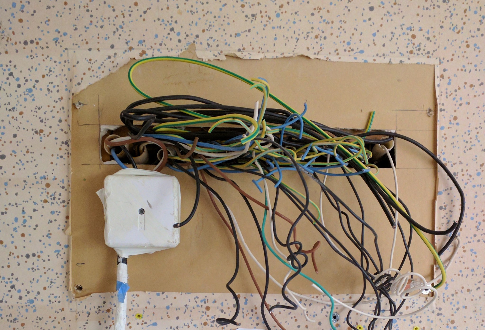

Är i process att eventuellt avsluta samarbete med byggföretag. Det första de gjorde när de började arbeta var att klippa all el till proppskåpet och kasta denna, dvs ingenting är uppmärkt vilka kablar som går till vad. De vill inte återställa eller kompensera mig för detta. Jag undrar därför hur man återställer detta på enkelt sett och/eller hur mycket det kostar?
Det är antagligen lika mycket som vid ett centralbyte. Ny central, gruppförteckning samt anslutning etc. Eventuellt några omdragningar där de kapat trådarna väldigt korta. Du kan tyvärr få lite alla möjliga priser för detta, men räkna med en dags jobb och 3-4 tusen i material kanske. Med lite tur går det snabbare, inte många grupper som behöver dras om etc.

Är strömmen ändå av (antar det eftersom hela centralen saknas) så kanske man kan reda lite själv i det och sortera kablarna från varje rör för att bedömma skadan för varje grupp. Man kan även koppla ihop fas och noll-tråd i centraländen och sen mäta kontinuitet i olika vägguttag för att hitta vilken grupp som hör ihop med vad och sen sätta på tejpbitar i central-änden.
Även om en elektriker sen såklart vill mäta och bekräfta själv så sparar man dens jobb att behöva springa runt som en tok och mäta överallt utan denna kan börja mäta där du hittat att det borde vara. Är kablarna för korta så de behöver dras om underlättar ditt förarbete även där, att elektrikern vet var man ska dra för att få ut kablarna.
Om du följer ovanstående råd vilket absolut inte är en dum idé. Så kontrollera så inget är i spänning.

Fast, skulle det vara så illa om kunden gjorde det grova detektivjobbet? Lite masktejp på varje rörutgång med en notis om vilken dosa röret går till? Det är ju såklart upp till elektrikern att dubbelkolla, men du slipper springa runt hela huset gång på gång för att hitta rätt.E elmont skrev:Och som elektriker så skulle jag knappast lita på någon "kunds" uppgifter angående mätningar och mätningarnas utfall. OM jag inte redan visste att "kunden" visste exakt vad han sysslade med. Och om kunden är så pass insatt i jobbet att han vet hur och varför kan man ju börja undra varför man ska komma på besök.

@elmont: Men menar du alltså att det inte underlättar det minsta om det skulle sitta tejpmarkeringar med exempelvis "kök" på kabelstumparna innan du kommer dit? Självklart ska du dubbelkolla märkningarna med egna mätningar men du slipper ju springa runt mer eller mindre på måfå, eller? Jag är själv inte elektriker så du vet bättre men brukar man som elektriker efter att ha hittat var en rör från centralen går till sen även springa runt till resten av huset för att verifiera att den inte går till alla uttag i hela huset?
Jag har iallafall haft uppfattningen att elektriker som kommit hem till mig uppskattat att jag i förväg exempelvis kunnat tala om vilka uttag i köket som går på vilka grupper och vilka förutsättningar som finns.

Mätningen var ju en metod för att få till märkningen. Naturligtvis ska elektrikern verifiera att märkningarna stämmer. Men det gör helt klart arbetet snabbare.
Ja precis som Daniel säger, ingen mätning med resultat eller mätvärden, enbart för att ta reda på var rören tar vägen och sätta tejpbitar. Går väl att byta ut mätningen mot att rycka i kablarna eller suga med en dammsugare men då måste man ju ha öppna dosor med. Elektrikern öppnar väl ioförsig kanske dosorna ändå.

För att underlätta elektrikerns arbete. Vet man vilket håll rören går åt går arbetet snabbare.
Det brukar nog vara vanligare att "kundernas hjälp" i stället stjälper mer än det hjälper. Mer än en gång har man fått "tipps/råd" från kunder som vet/förstår som har gjort att man låst sig lite i tankebanor som senare visat sig helt felaktiga och därmed försvårat arbetet. Det är alltid att föredra om man helt utan påverkan får skaffa sig en egen bild, för det är mycket lätt att man blir "vilseledd".

Och just i fall som här där en massa ledningar är klippta brukar jag använda en "sökare" som man har en sändare till vilket gör att jag kan lokalisera ledningarna på någon minut.
