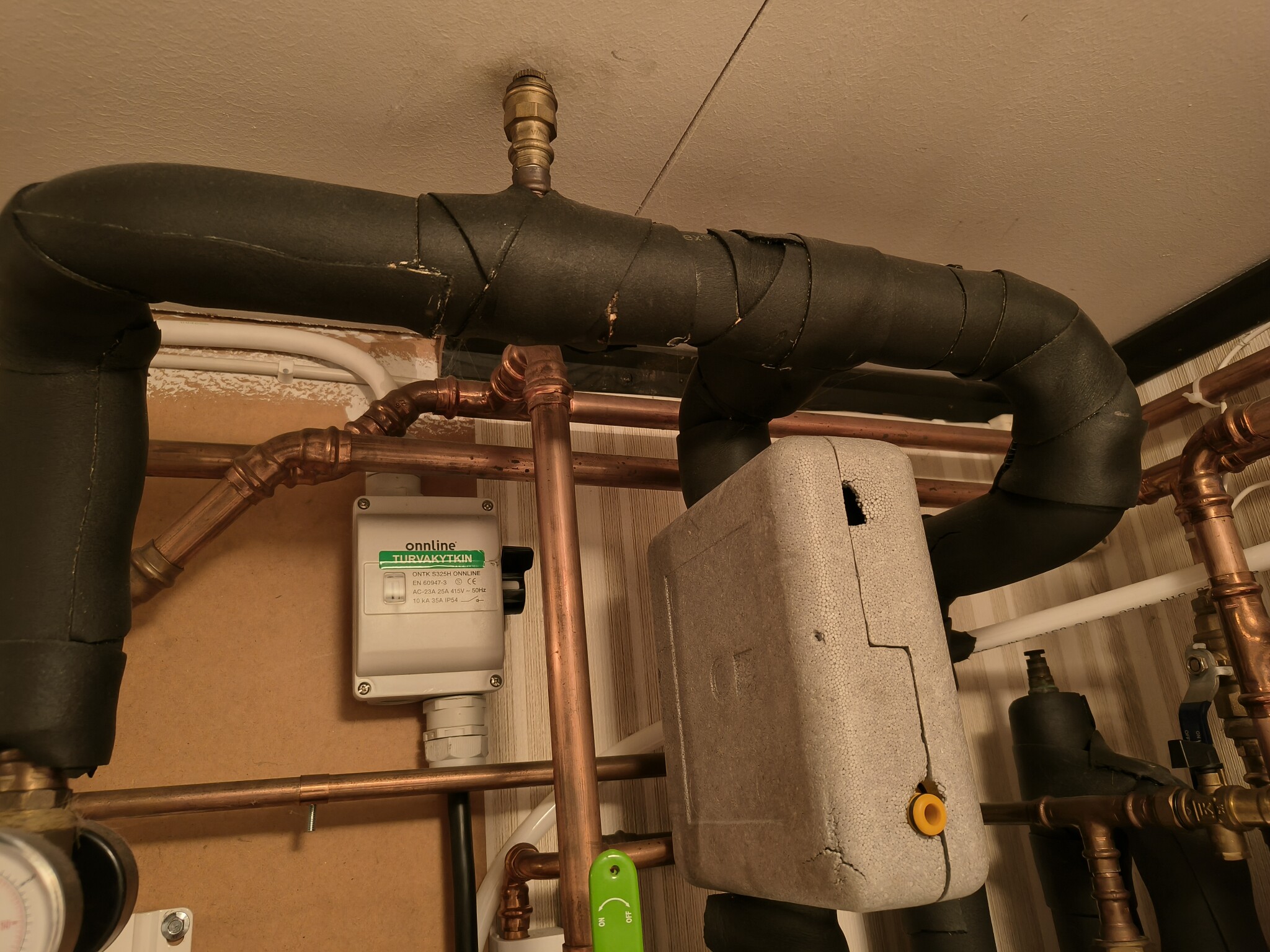

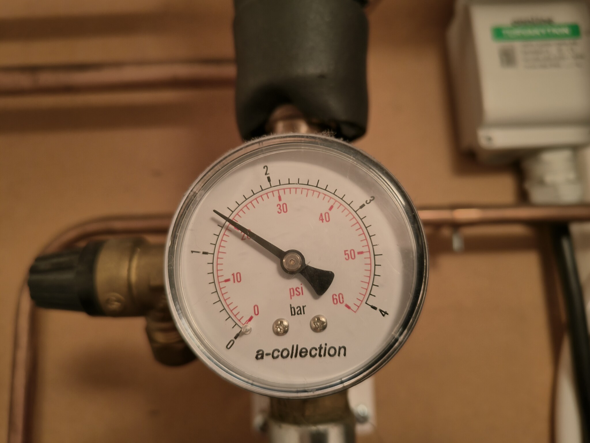

Det är lite oroväckande att du har ett stigande tryck på expansionskärlet på KB-sidan. Där behövs det nästan inte ens ett kärl att expandera mot.kisumisu skrev:

Första du kan göra är att justera förtrycket i kärlet och sen fylla på med rätt drifttryck. Förtryck 0,5 bar, sedan systemtryck till ca 1 bar (särskilt om KB är kall).
Fortsätter säkerhetsventilen blåsa låter det som att förångaren spruckit och börja läcka över köldmedium till KB-sidan. Förhoppningsvis inte, men kontrollera/justera kärlet först.
Ok nu är det här lite som hebreiska.R Real-House skrev:Det är lite oroväckande att du har ett stigande tryck på expansionskärlet på KB-sidan. Där behövs det nästan inte ens ett kärl att expandera mot.

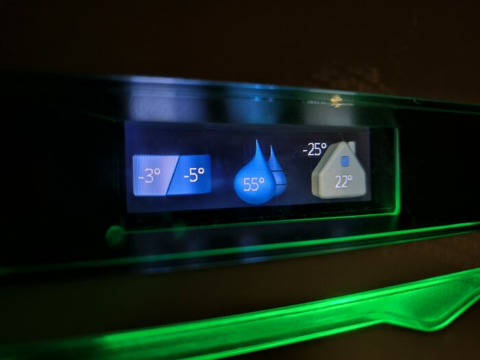

Historik:
Pumpen installerades i november 2016. Hålet är 160m djupt och i grundaste laget för en 8kw bergvärmepump i norra Sverige, men vi lämnar det åt sidan så länge. Vi hade också 43m lera innan vi fick kontakt med berg.
Pumpen har fungerat bra fram tills november 2022 då jag fick larmet "Lågtryck löst". Testade kvittera larmet och starta om pumpen, men den var stendöd. Kontaktade installatören och han konstaterade att brinepumpen var kass. Pumpen byttes och sedan fungerade allt fram till november 2023 när larmet kom tillbaka. Denna gång kunde jag kvittera larmet och allt fungerade igen, i 30 min. Gjorde samma procedur och allt var frid och fröjd. Pumpen gick i en dag, sedan kom larmet tillbaka. Jag kontaktade nya auktoriserade therima åf (gamla hade tagit pension) och efter felsökning konstaterades att brinepumpen var dålig. Den byttes igen och allt fungerade i en vecka. Sedan fick jag kvittera och starta om pumpen mellan 5 och 30ggr/dag i väntan på att reparatören skulle komma. Nu byttes det kretskort, ventiler, givare och allt möjligt. Det gjordes en full kontroll med mätningar m.m. och allt var OK. Nu har pumpen fungerat fram till november 2024 och larmen är tillbaka.
Vi har haft reparatören här och tittat på pumpen medans den har aktivt larm, men han hittar inget fel. Allt ser ok ut.
Just nu har vi 27 härliga minusgrader ute och bara idag har jag fått starta om pumpen en 30-tal ggr. Den startar och går 10 minuter och sen klipper den. Till saken hör också att den har gått bra när det varit såhär kallt, det är när det är kring 10-15 minusgrader som det tjorvat som värst. Både jag och reparatören ställer oss frågande till detta och han vet inte heller riktigt hur han ska gå vidare med detta.
Jag jobbar själv med förebyggande underhåll i en annan bransch där jag analyserar och sammanställer mycket data för att hitta felkällor och gör regelbundna RCA (root cause analysis), så jag är lika ivrig att få veta vad det är som kan trigga det här, som jag är att få pumpen att fungera.
Är det någon som varit med om något liknande och kan dela med sig av sina erfarenheter?
Edit: Tycker ni att det saknas info så ställ gärna frågor. Hade jag inte redan varit flint så hade jag slitit håret av mig.
