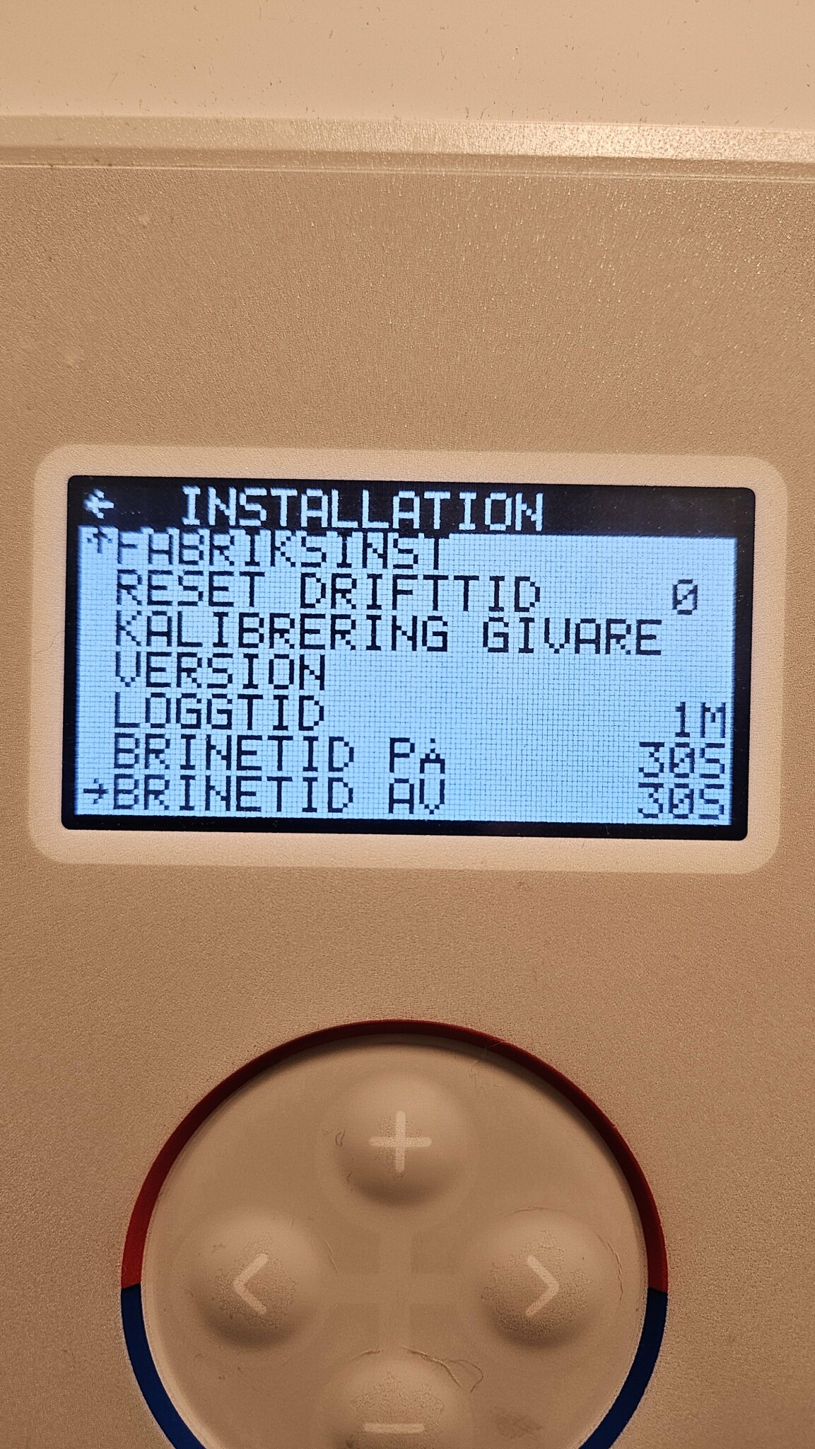

-Kolla synglaset om du har en sådan om det är klart.
-Kolla hetgastemperaturen (vad ligger den på i jämförelse med värmebäraren).
-Testa att knacka lite lätt på lågtryckspressostaten.
Därför skulle det vara intressant att se din LOGG-tid.Om du går in i servicemenyn(håll vänsterknappen intryckt i 5 sekunder) och gå in på INSTALLATION och pila ner till LOGGTID och på din står det 3 om du har standard och ändra till 6 så ser du grafen under en längre tid.Tryck vänsterknappen 3 gånger så du går ur servicemenyn och sedan går du in på TEMPERATURER och markera BRINE och tryck på + tecknet och håll den intryckt så ser du tiden på din brinepump hur den grafen ser ut.H HerrK skrev:Uppdatering på läget.

Loggtid var på 1. Ändrade till 6.

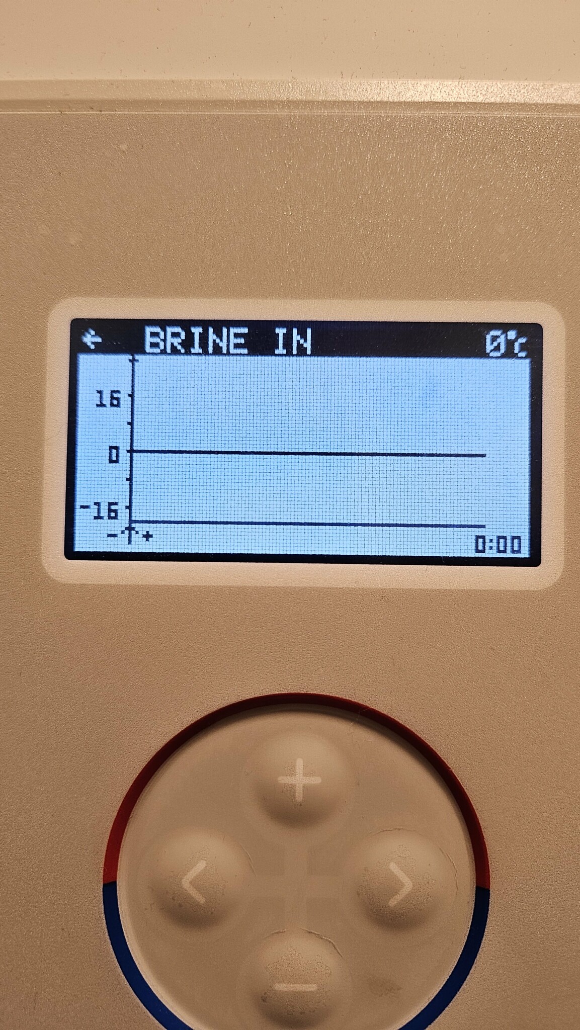

Brine in är 0 grader och ut är -2.
Ser inget konstigt ut men om du ändrar til 7 loggtid har du 24/7 men grafen blir liten men du måste vänta några timmar innan du ser någon förändring för nu visar den från loggtid ca 1 timme.Verkar skumt att den slutar fungera och måste bytas.Du har inte sett en liten fyrkant i displayen?H HerrK skrev:
