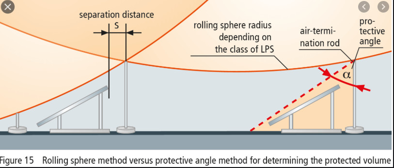

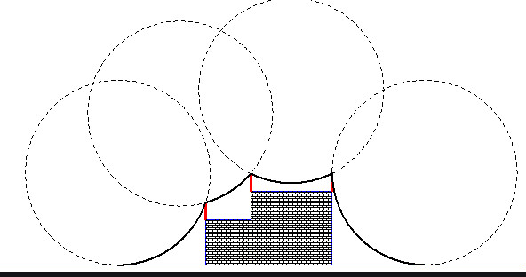

Nu är jag ute på avdelningen vilda funderingar;
Skulle man kunna bygga en åskledare en bra bit ifrån huset, tex wire i ett träd och ett spröt i toppen. Sedan leder man ner vajern i ett ordentligt jordtag. Skulle det kunna fungera så att åskan letar sig dig istället för huset/träd nära huset?

Om du har tur...
Det får dock inte vara långt ifrån huset. Man brukar använda en boll för att visa vilket område som blir skyddat. Om man rullar bollen mot åskfångaren så ska huset befinna sig under, utanför bollens radie. Här är några exempel.
Haken är att bollens radie beror på vilken grad av skydd man vill ha... standarden nämner 20 till 60 meter.
