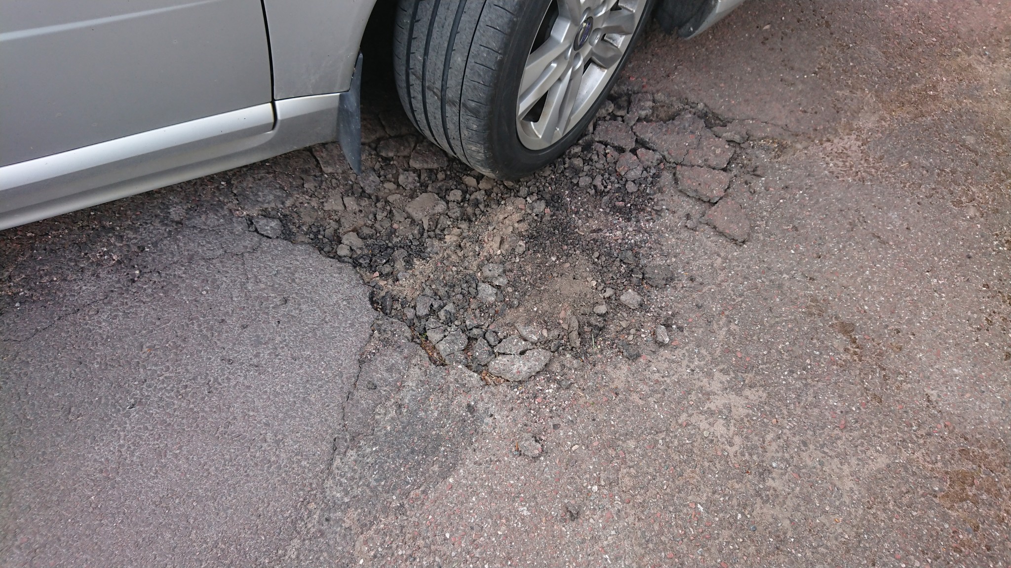

En del av asfalten på garageuppfarten har lossnat (se bild)
Vad gör jag?
Är totalt ohändig.
Finns det hantverkare som fixar sådant?

Även om du är helt ohändig så lär du inte behöva en hantverkare till det.
Skrapa bort all den gamla lösa asfalten.
Köp en hink kallasfalt
https://www.jula.se/katalog/bygg-och-farg/farg-och-fog/lim-fog-och-spackel/reparationsasfalt/kall-reparationsasfalt-348011/
Sprid ut över där asfalten lossnat och banka till, kör gärna med bilen fram och tillbaka över din eminenta lagning.

Aah, rulla bildäcken fram och tillbaka, det lät ju lätt. Tack för tipset!
Ser att det finns något som heter primer för förbehandling.
Det är sand under, ska jag använda Primer innan jag häller på kallasfalt?
Hur länge ska man "packa" asfalten?
Behöver man använda primer innan kallasfalten läggs på? Det är sand/grus under.
varför smulas det sönder då? Är det så tunt lagt så lär det ju inte bli bättre av att laga på nåt vis. Kanske är läge att ta bort allt (som man kanske kan göra själv) och sen få ny asfalt lagd. Ofta inte jättedyrt.
