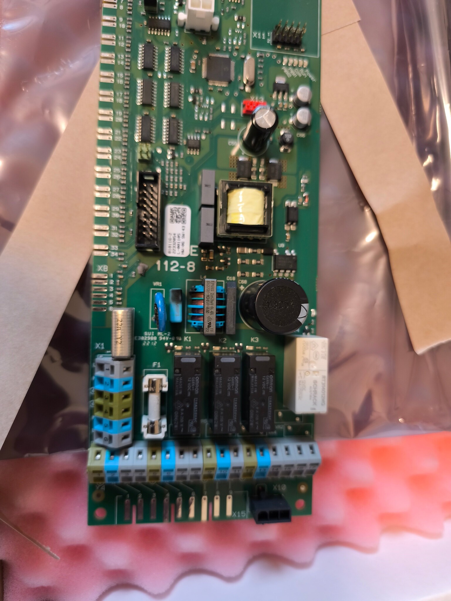

Så här såg kortet ut som dom bytte utC Cedrix skrev:Varför skulle den inte brinna upp? Antar att det är en 3-fas panna, om nollan försvinner och det fanns flera 1-fas laster som tex trafo till detta kretskort samt cirkulationspump och dessa går på olika fas blir det samma fenomen som i centralen. Kretskort och pump hamnar i serie mellan 2 faser, pumpen har lägre impedans och då blir det för hög spänning till kretskortet.
Har du kortet kvar så vore det väl lite intressant att skicka det till nån firma som lagar kretskort för att få nån elektronik kunnig att berätta om felet på kortet stämmer med förklaringen..

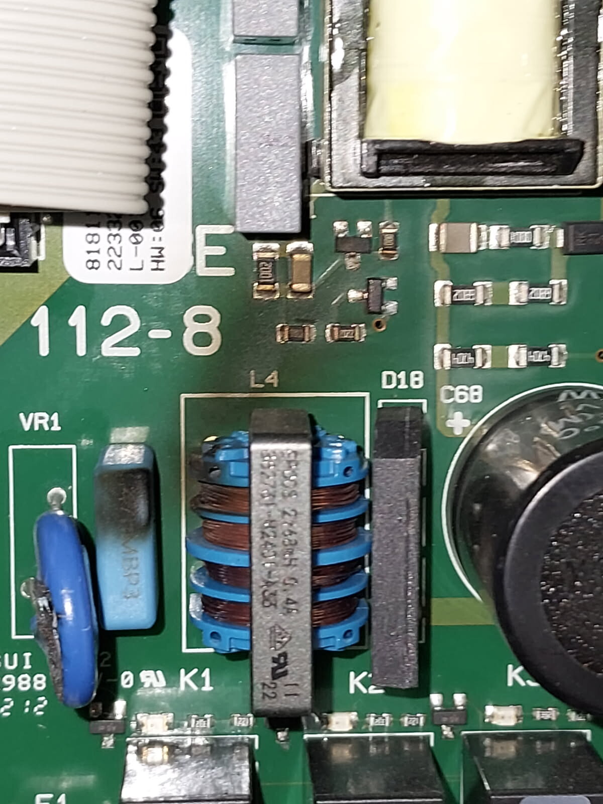

Lite svårt att se exakt på bilderna, men det ser ut som att där är två komponenter som gått sönder på spektakulärt sätt. Dels VR1 men även L4. Utifrån hur komponenterna sitter gissar jag på att L4 är en drossel för att minska brus ut från enheten och VR1 är en variabel resistor vara jobb är att klippa strömmen om den blir för hög. Båda dessa sitter före likriktarbryggan D18. Så väldigt tidigt i kretsachemat sett från AC matningen. Felen som syns är ganska rimliga vid nollsläpp, spänningen blir för hög varvid isoleringen i drosseln bryts ner och det blir kortslutning. VR1 offrar sig genom att gå sönder. Det bryter kortslutningen och förhindrar eventuell brand eller liknande.
Man kan ju tycka att designern av kretskortet hade kunnat förutspå detta och välja komponenter som klarar 470V, vilket den säkert gjorde, sen kom projektledare samt ekonomerna och kostnad effektiviserade. Dessutom kan de ju sälja fler reservdelar på detta vis 🙄

Det är definitivt resultatet av ett nollsläpp.
Varistorn sitter där som överspänningsskydd och har gjort sitt jobb, dvs. kortslutit när spänningen blivit för hög och då säkerligen blåst säkringen F1.
Jag hade bytt VR1, F1 och kondensatorn till höger om VR1, jag tror iofs den är hel, men jag hade bytt den för säkerhets skull.
Jag lagar mycket elektronik och är rätt övertygad om att det där hade gått att laga med komponenter för cirka 20-30kr

Intressanta tankar. Men hur förklarar ni "nollsläppet" dvs ingen krets längre jmf med brunnen trafo ? Strömmen blir noll ingen krets längre... Överslag mot jord är enda chansen för det o den finns ju inte på kortet.S SueCia skrev:Det är definitivt resultatet av ett nollsläpp.
