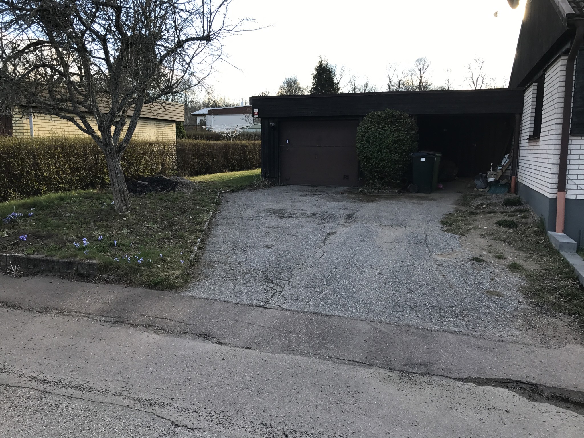

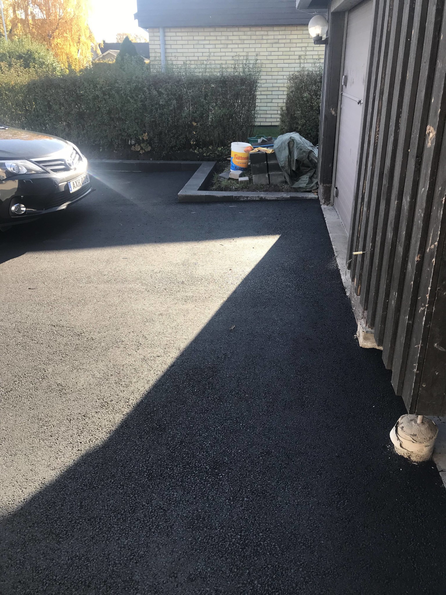

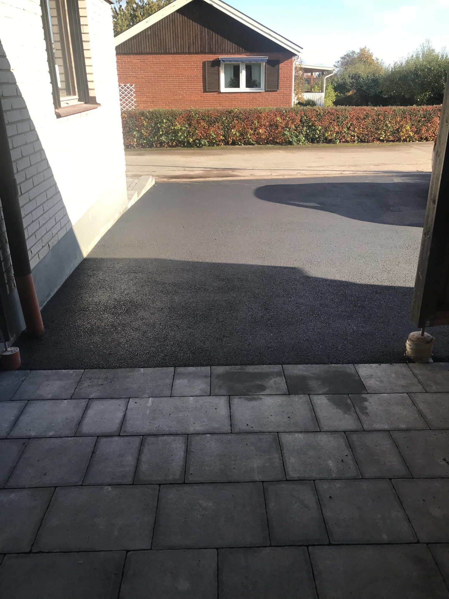

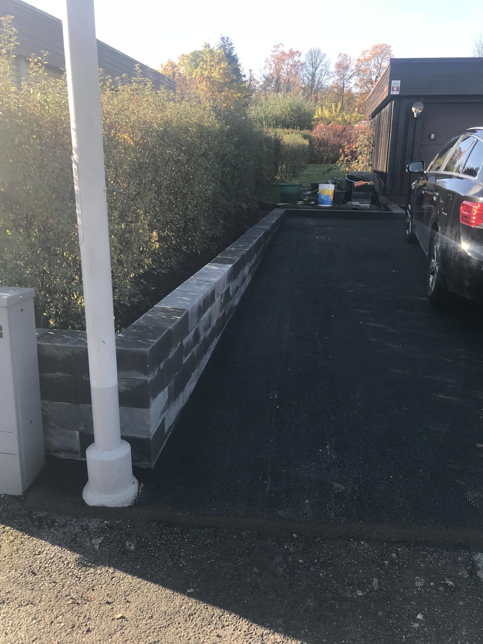

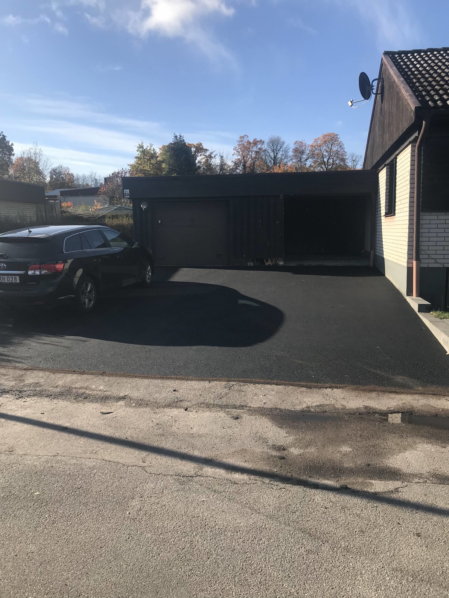

L larsa_n skrev:
Skrev detta i nån annan tråd för ett tag sen.. men nåt att utgå ifrån
Jag betalade 440 kr/m2 inkl allt. En garageuppfart på 95 m2 i Linköping. I det ingick också att riva bort en stubbe och göra underarbetet på en carport om 15 m2. Fick vänta ett halvår på att maskinerna var lediga, men lätt värt det sett till jobbet de gjort. Offerterna jag tog in låg mellan 400-600 kr/m2
Vilket företag gjorde jobbet? Bor i området och smider liknnade planer..
Det var asfaltsgruppen.. för 6 år sen var de väl lite mindre men förhoppningsvis är de fortfarande bra
En före och några efter bilder.. ser mycket bra ut än idag
