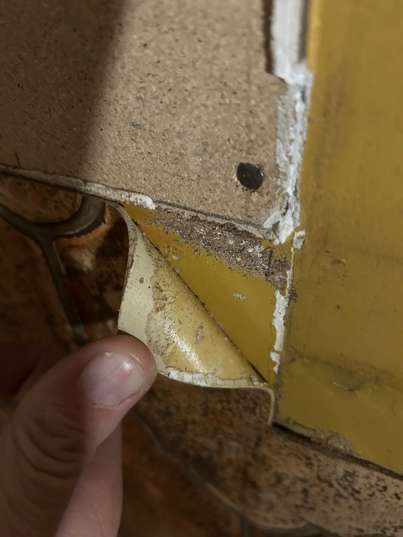

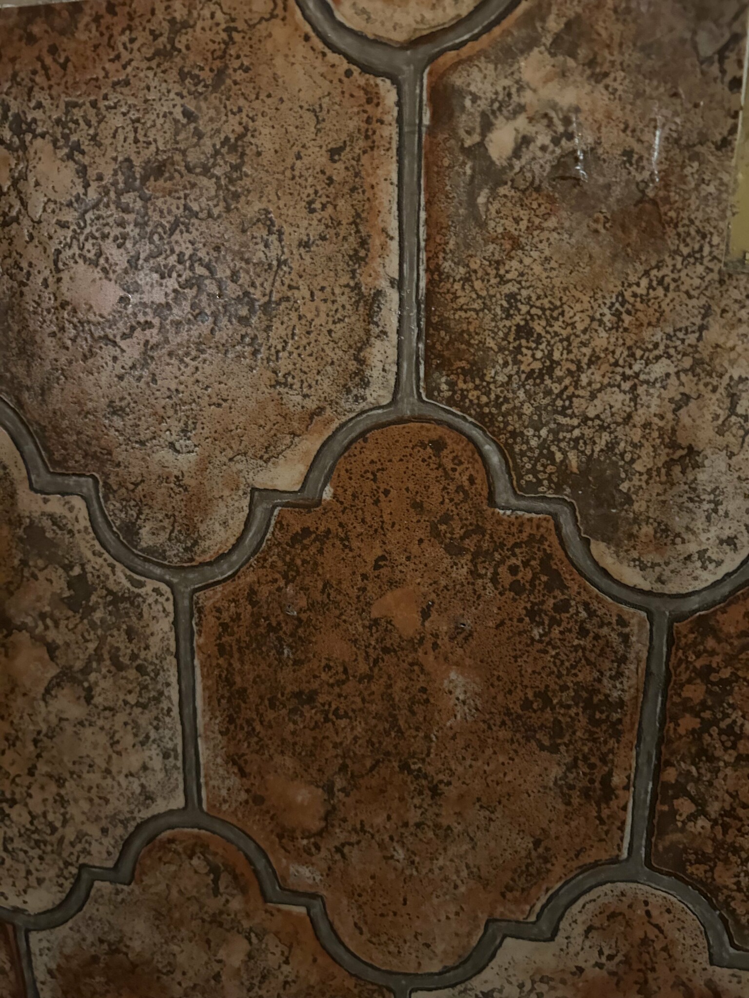

Vad jag har förstått så är det varningsflagg för asbest om limmet är svart.
Ska riva bort denna matta som verkar lossna enkelt när jag testat på ett hörn.
Frågan är om jag det går att avgöra om det är asbest eller om det krävs analys?
ingen asbest där bara skit
Marboda
