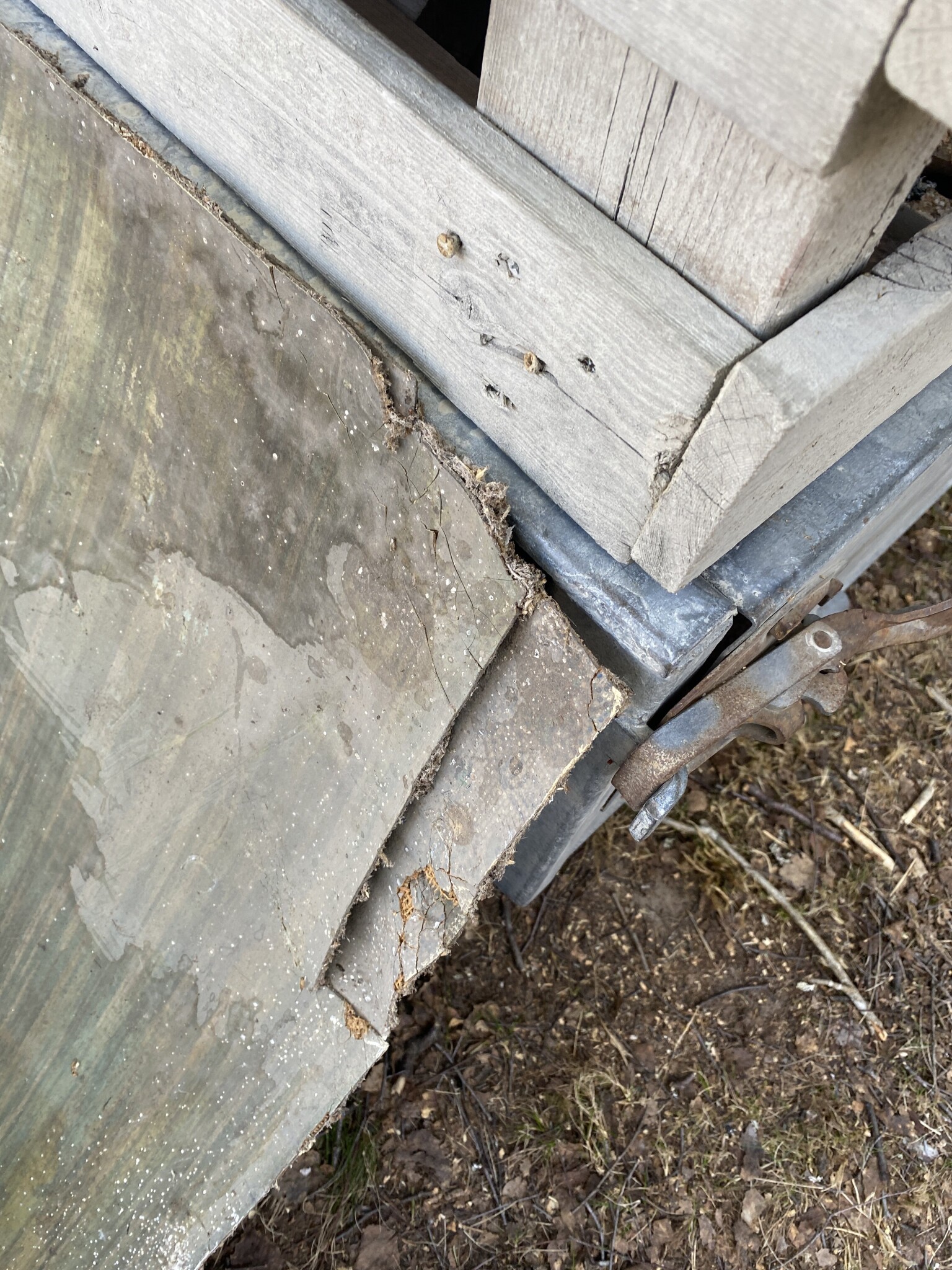

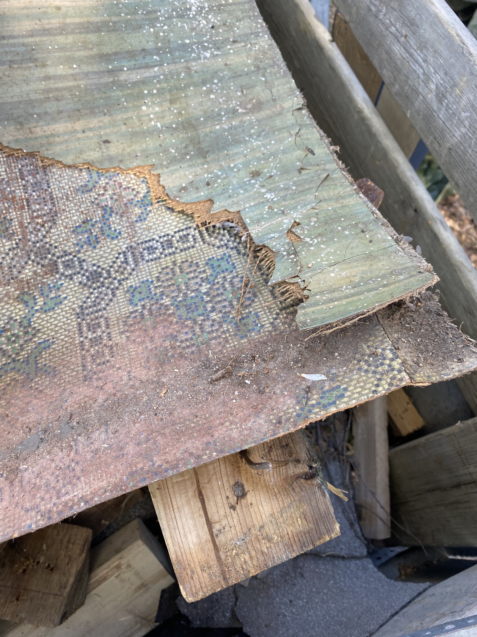

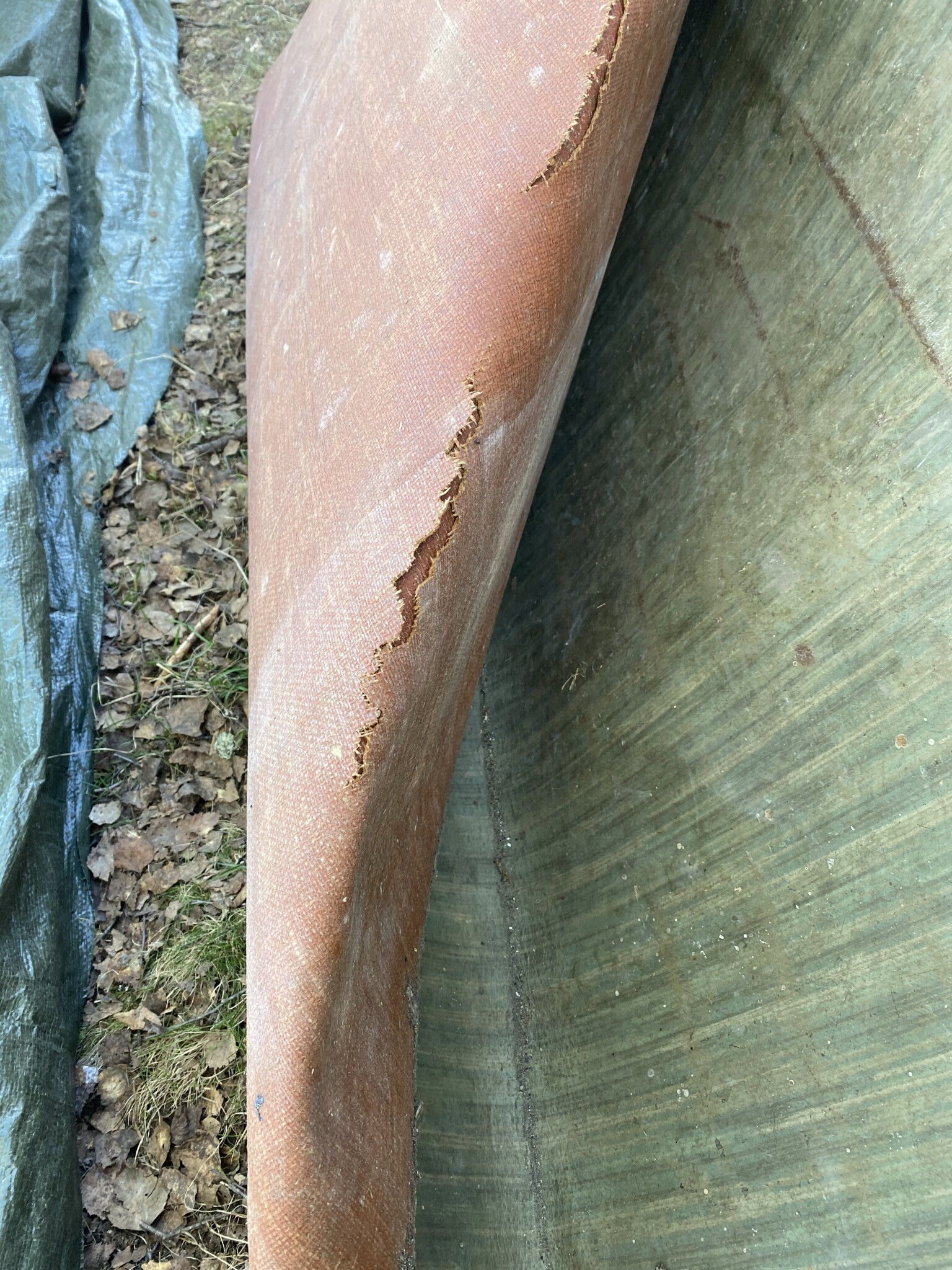

Vad tror ni? Olimmad matta som legat på trägolv i stuga från 1929, oklart när den lagts dit. Två mattor dessutom på vissa bitar..
ska testas men är risken hög vill man ju inte klippa bort testprov heller hur som helst..

Gamla linuoleum-mattor. Ingen asbest där om man nu skall tro nåt.
Men varför testa om du redan rivit ut den?
Hej, tack för snabbt svar! Det ska vidare till återvinning och även städas ur där de låg, tänkte att det kunde vara bra att ha stenkoll så man inte gör nått dumt (mer än att riva ur dem själv )
Ser ut som helt vanlig jutevävförstärkt linoleummatta. Brinner bra, så testa det på en bit. Asbest brinner inte.
Visst är det, det.
Sådan matta eldade jag i vår gamla Götaverken Kalfaktorpanna. Hade varmvatten I en vecka. Linoleum består av linolja och krita, så det brinner attans bra.
Asbesthysterin är nog vår mest omotiverade rädsla. Ren internetproducerad masspsykos.
Bästerortarn
Skulle nog vilja slå ett slag för radon där med, o parkslide 😆
Bästerortarn och 3 till
Intet Intet skrev:
Visst är det, det.
Skulle nog även säga att linoleummatta av den typen skulle försvinna i sin helhet efter några år i en varmkompost. Någon annan på forumet sökte geotextil i naturmaterial (!?), Kanske TS utrivna matta skulle duga till det. 😁
