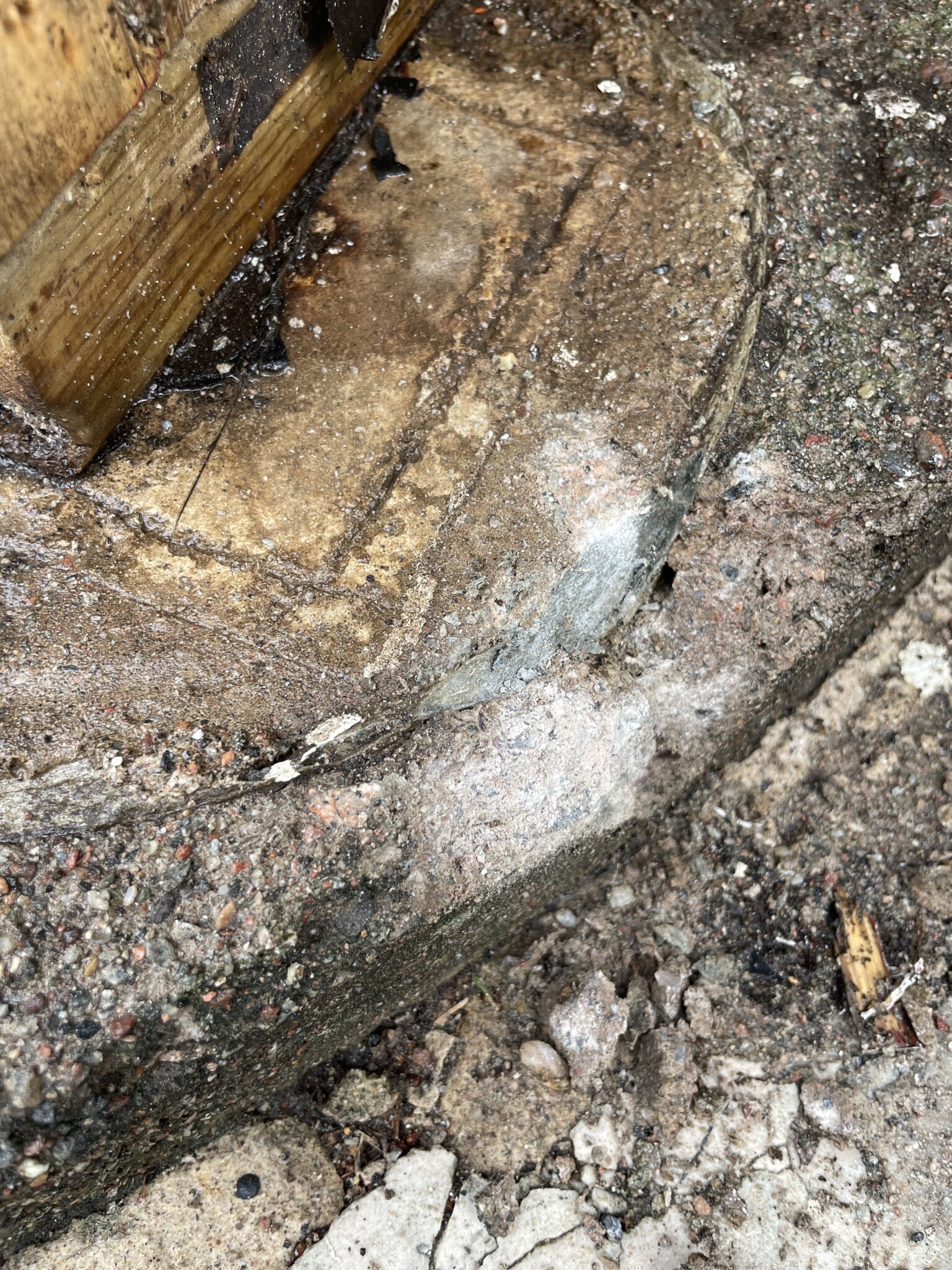

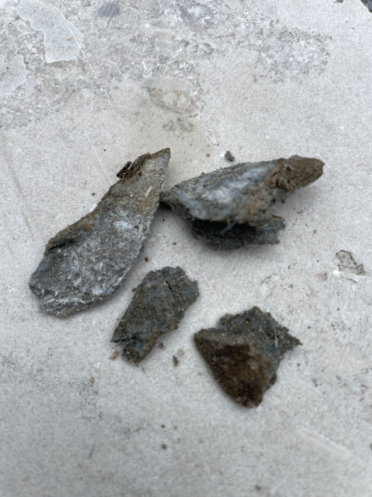

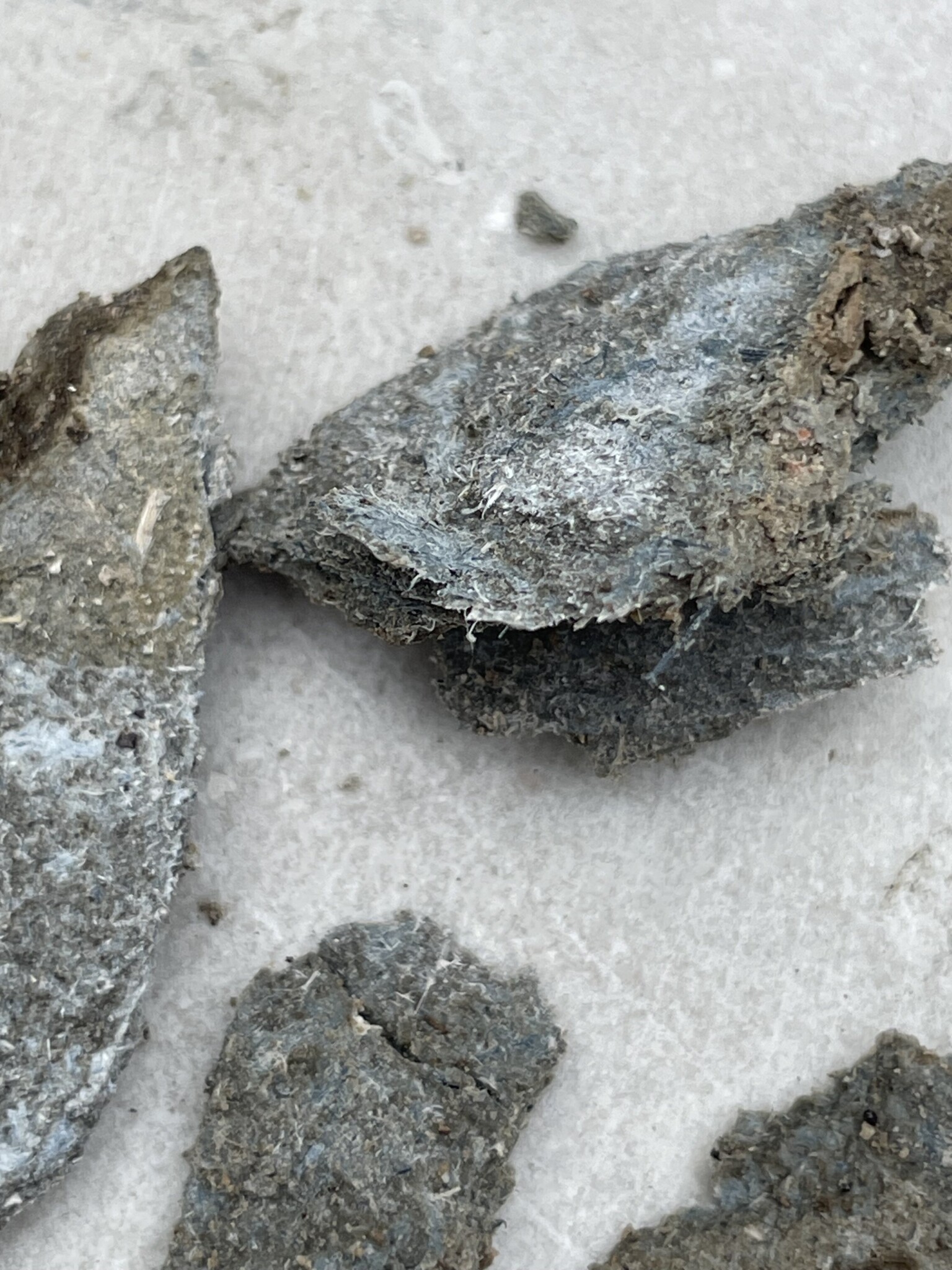

Betongplinten verkar klädd med ngt konstigt material. Kan detta vara asbest? Någon kunnig?
Bifogar bilder.
Med vänlig hälsning, Johan

Är det en rund plint så är det nog ett gjutrör i papp där man låtit pappen vara kvar efter gjutning inget farligt du kan ta bort pappen eller ha den kvar spelar ingen roll mer än estetiskt
det som ser ut som papp är lika stenhårt som betongen. Fick hacka loss det med hammaren. Förändrar det något

det som ser ut som papp är lika stenhårt som betongen. Fick hacka loss det med hammaren. Förändrar det ngt i hur du tänker eller kan papp bli så med åren tänker du?
Jag tycker inte det är nått konstigt om man använt ett eternitrör som gjutform.

Du har rätt kan vara eternitrör men varför hackar du bort det låt det vara gör ingen skada däremot kan du försvaga plinten om du tar bort det

Blir till att lämna ett prov så får vi se. Tack

Vad är det du håller på med?

Vad ska det tjäna till, som gjutform fungerar ju eternit utmärkt och om man nån gång behöver ta bort eternit får man ju lämna det kostnadsfritt på "tippen" så vitt jag vet.

plintarna har sedan lång tid tillbaka gjutits in i en platta där en byggnad står nu

Plintarna är sedan länge ingjutna i en platta och nu ska det ändras i byggnationen som står där. Det innebär att det ska skäras med betongkap rakt igenom plinten.

Verkar dumt, kapa runt eterniten istället och lämna in den på avsedd plats.
