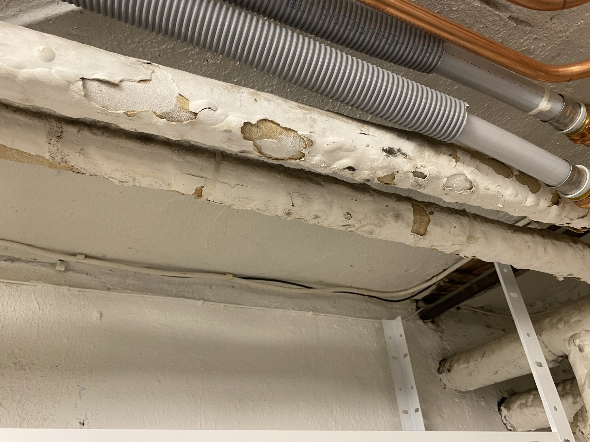

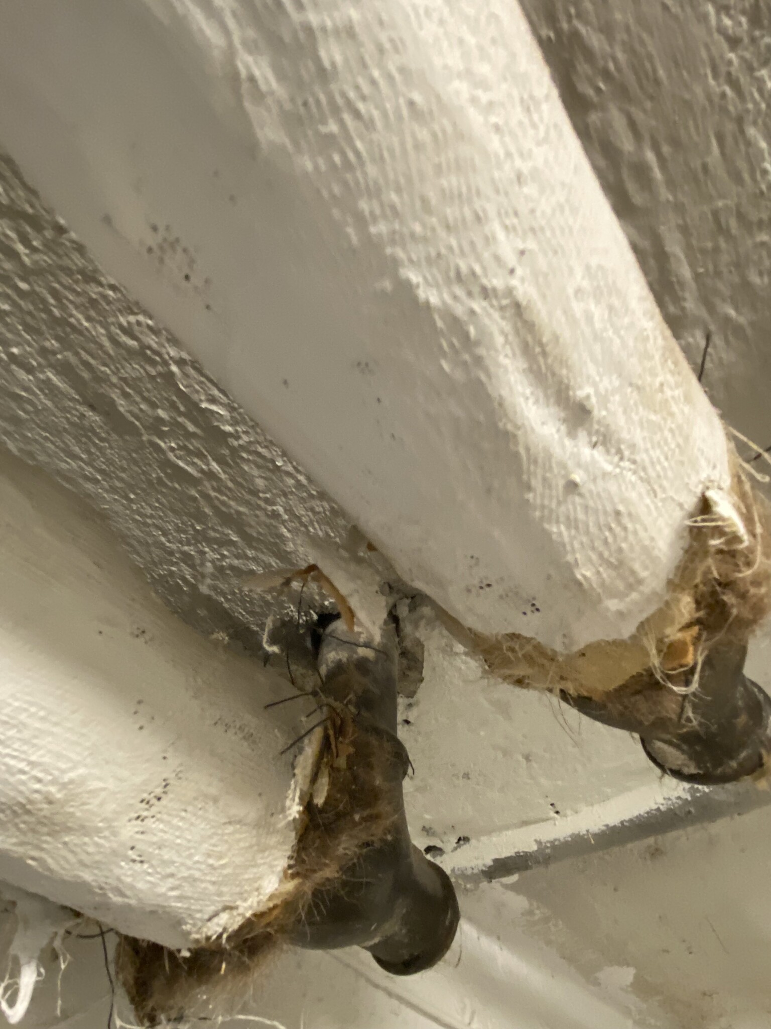

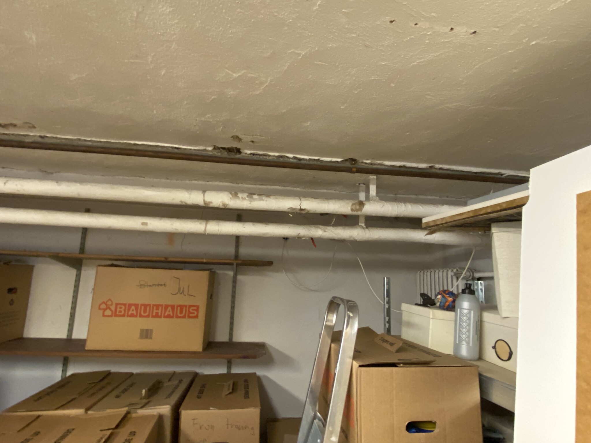

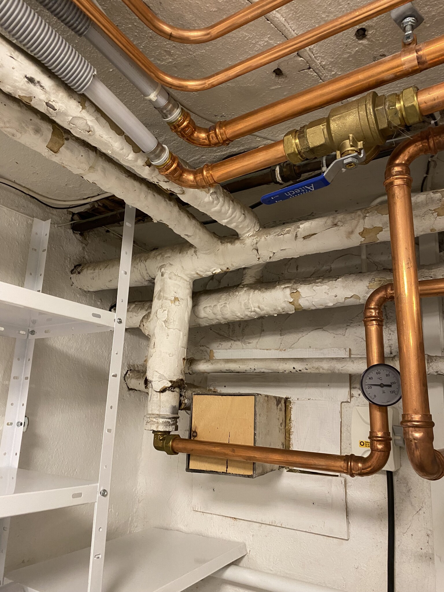

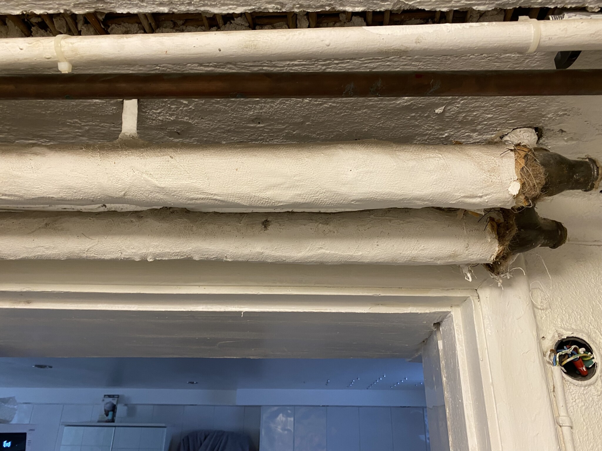

Vi är nyinflyttade i ett hus från 1927. I källaren finns vattenrör med misstänkt isolering runt. Enligt besiktningsmannen innehåller de asbest, vilket därav starkt kan misstänkas. Vi ska boka sanering av rören inom de närmsta veckorna. Frågan är om hur stor risken är för oss under tiden? Kan vibrationer från vattenrören utgöra en risk för utsöndring av asbestfibrer? Vad tror ni?

Har det brunnit? Sådär brukar det inte se ut på isoleringen med bubblor. Asbest sitter normalt i böjar och förgreningar (blir lätt till pulver om det skadas). I vissa fall även närmast rören också (i form av vit asbestpappp).
Det bruna är nöthår och den bruna pappen är "vanligt" papper som oftast lindades med gasbinda.

Det tror jag inte, inget vi fått någon information om i alla fall. Menar du att det vita är bubbligt? Kan bubblorna bero på något annat?imported_Benno skrev:

Absolut, men känns lite olustigt att ha kvar det i källaren när rören ser ut som de gör. Vill inte riskera att mina barn andas in asbestfiber på grund av att isoleringen är gammal och kanske går sönder.J JonasSun skrev:
Även om det saneras av en seriös firma så kommer det bli fler asbestfibrer i luften av saneringen än om du inte gör nånting de kommande decennierna.J JosephineNo skrev:

Måla över där det är löst eller sätt plastfolie över om det ska saneras om några veckor.J JosephineNo skrev:
Köp en bred gasbinda på apteket och linda runt. i T-delning och knän nlir det som att linda en fot eller armbåge. Kan med fördel lingas tätt och sedan bara måla över med vanlig billig målarfärg. Att sanera, har du fått pris på det. kan nämna att dt inte är gratis, dom tar bra betalt för en sanring. Att linda själv och måla kostar bara en bråkdel av sanering och det blir lika säkert och det är bara i böjarna och T-koppingarna det finns ev asbets.J JosephineNo skrev:
