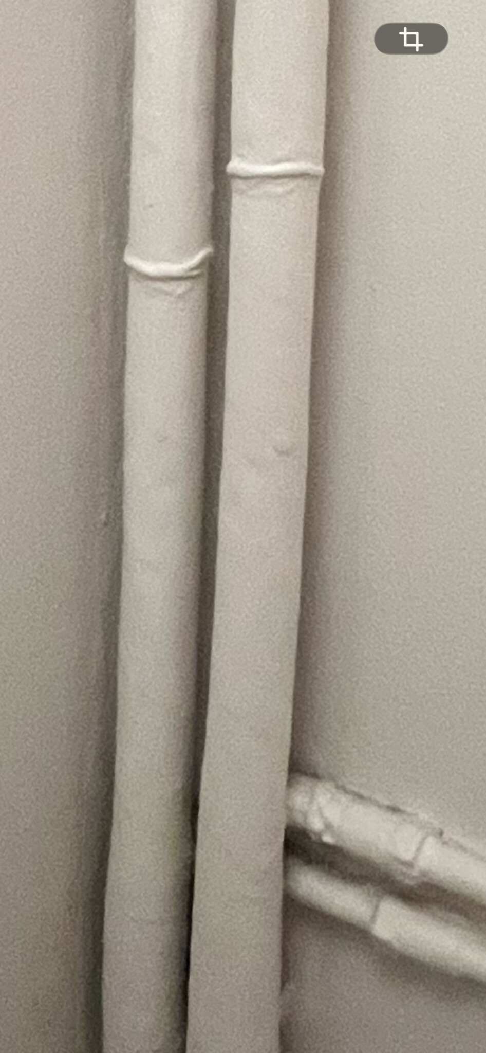

N nffn #1 Medlem · 2 inlägg 16 nov 2025 21:34 nffn Medlem 2 inlägg 16 nov 2025 21:34 #1 Är det asbest runt rören? På baksidan kan man se att det ser ut som nät. Inloggade ser högupplösta bilder Logga in Skapa konto Gratis och tar endast 30 sekunder Redigerat av moderator: 2025-11-16 #rör
Demmpa #2 Husägare · Kalmar · 26 244 inlägg 16 nov 2025 23:14 Demmpa Husägare Kalmar 26 244 inlägg 16 nov 2025 23:14 #2 På raksträckor ej troligt. I böjar samt eventuellt förgreningar, där är det troligen asbest, lite beroende på ålder.
