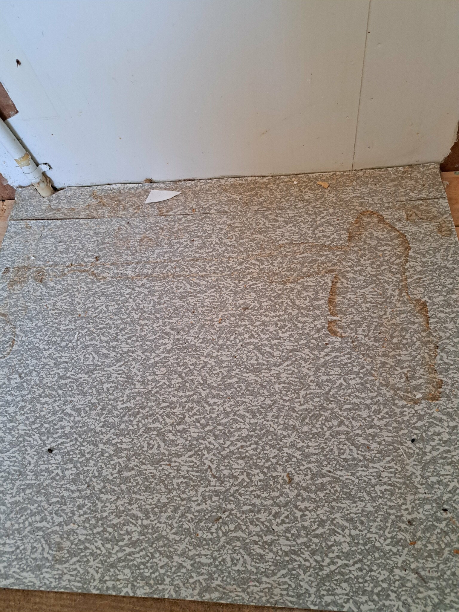

Har en villa från 75 med platta på mark. Den gröna plastmattan på bilden ligger på betongplattan i några rum. Kan det vara asbest i denna? Det bruna under känns mjukt och har lite grövre trådar i ett rutnät. Hand lyfter grön plastmatta där brun, trådig material syns under på betonggolv.
Mvh
Johan
BirgitS
Farliga asbesttrådar syns inte. Man kan inte på en bild avgöra om något innehåller asbest eller inte, vare sig mattan i sig eller eventuellt lim utan vill man vara säker får man skicka in ett prov för analys.
Linoleummattor har en normalt en juteväv i botten.
Det där är en så kallad plastfiltmatta filt av jute eller glasfiber ingen asbest jag har lagt sådana mattor förr

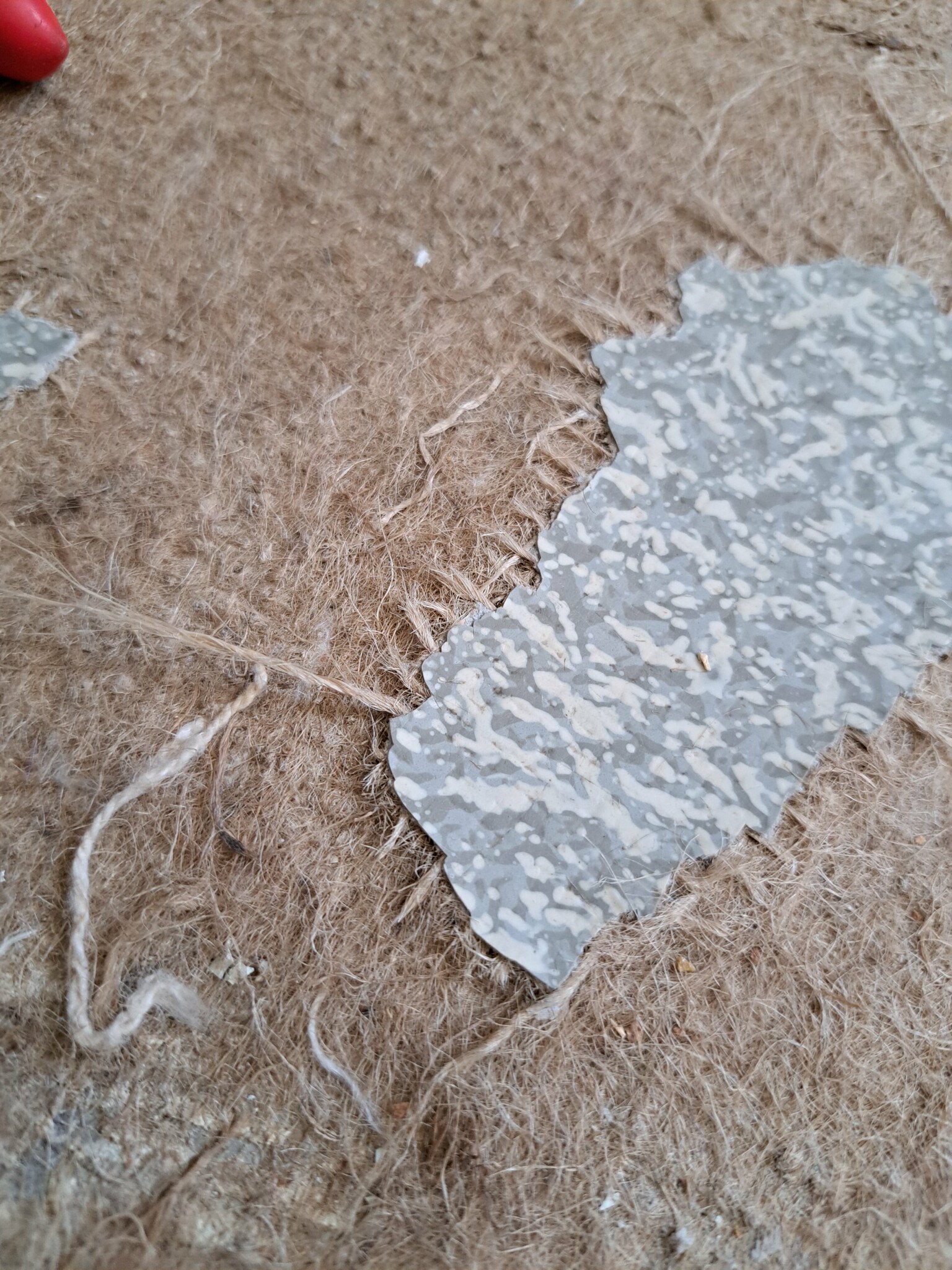

Hej! Återupptar denna tråd... har samma plastmatta i köket vad det ser ut som. Finns det något som säger för/emot att det skulle vara asbest?
  • Närbild av grov textil med en bit flagnad, mönstrad färg eller material. Slitna och fransiga fibrer syns.

Ju senare på 70-talet som mattan är från desto lägre risk för asbest.
