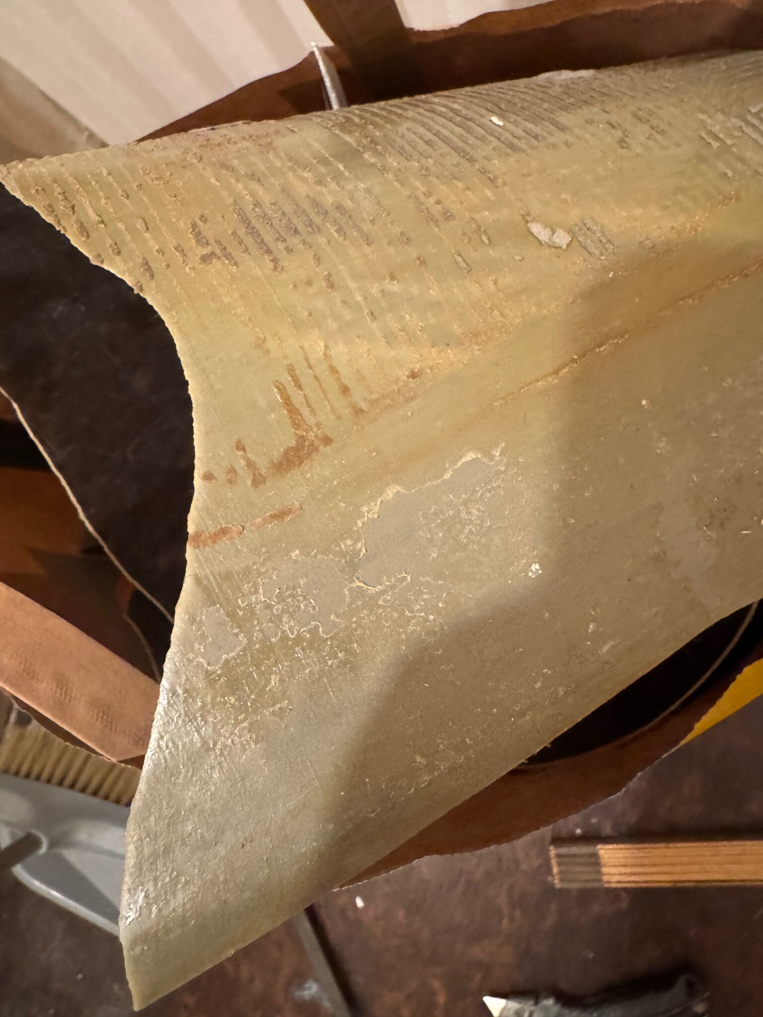

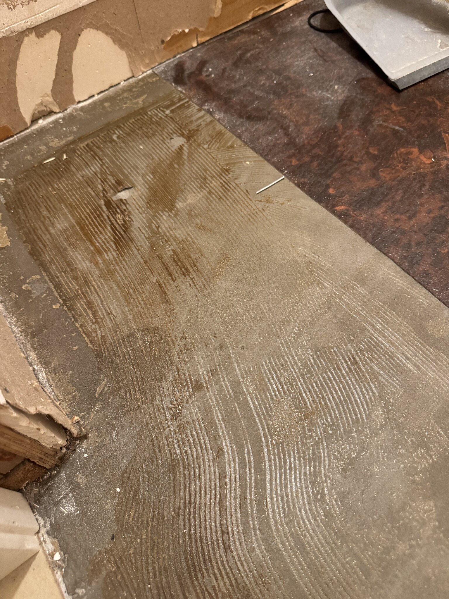

Kom på när jag börjarde riva i min matta från 1978 om det var asbest lim. Mattan är i plast
Jag är oerhört tveksam till att det där är Svartlim
Han som byggde huset åt sig själv var byggmästare/arkitekt
Jag vet att man skall ta prov om man är osäker men slänger ut frågan !
Är det abest i limmet ?
Nej skulle jag säga
Tacksam för tips

Det går inte att se om det är asbest med blotta ögat och absolut inte på ett foto. Vill du vara säker så får du skicka in ett materialprov för kontroll.

Jag vet
Men sannolikheten känns dock låg. Inte det klassiska svartlimmet

-78 hade man i stor utsträckning slutat med asbest. Ditt lim ser mer ut som vanligt kontaktlim. Men inga garantier vare sig gällande limmet eller mattan.
Provtagning gjord
Ingen asbest
Det som fick mig att göra provet var att mattan var lagd 1974, inte 1978 som jag initialt skrev
