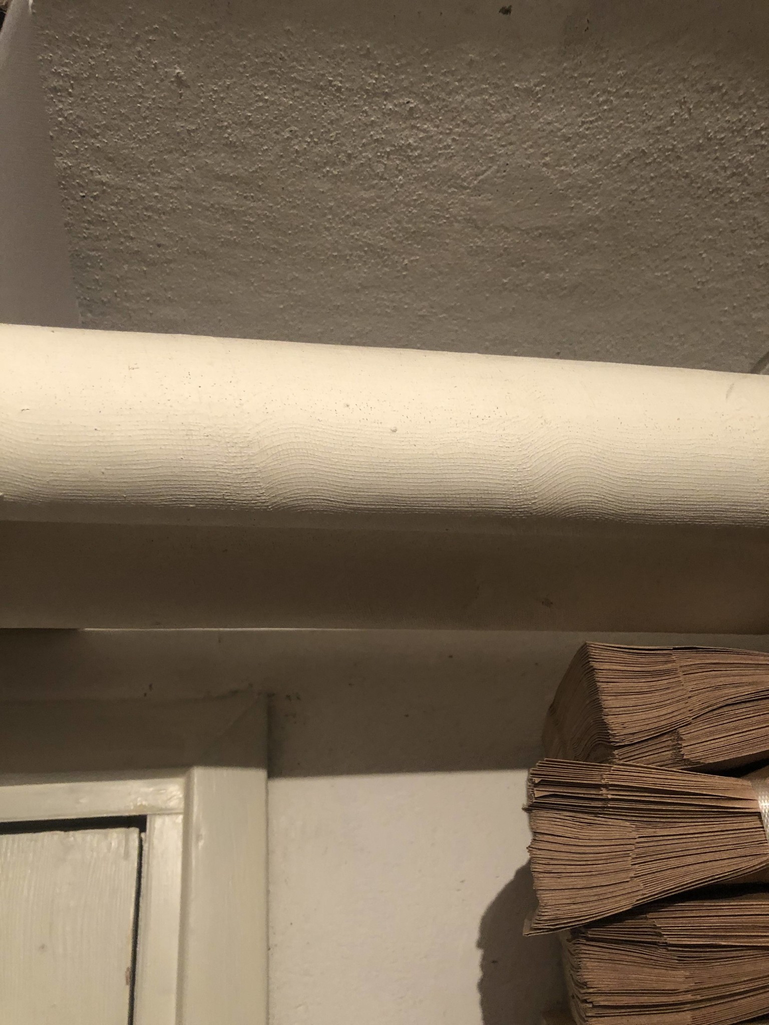

Undrar om det kan vara asbest i denna typ rörisolering? Jag har tidigare plockat bort från en annan del av källaren och är lite orolig samtidigt som jag vill byta ut dessa som syns på bilden

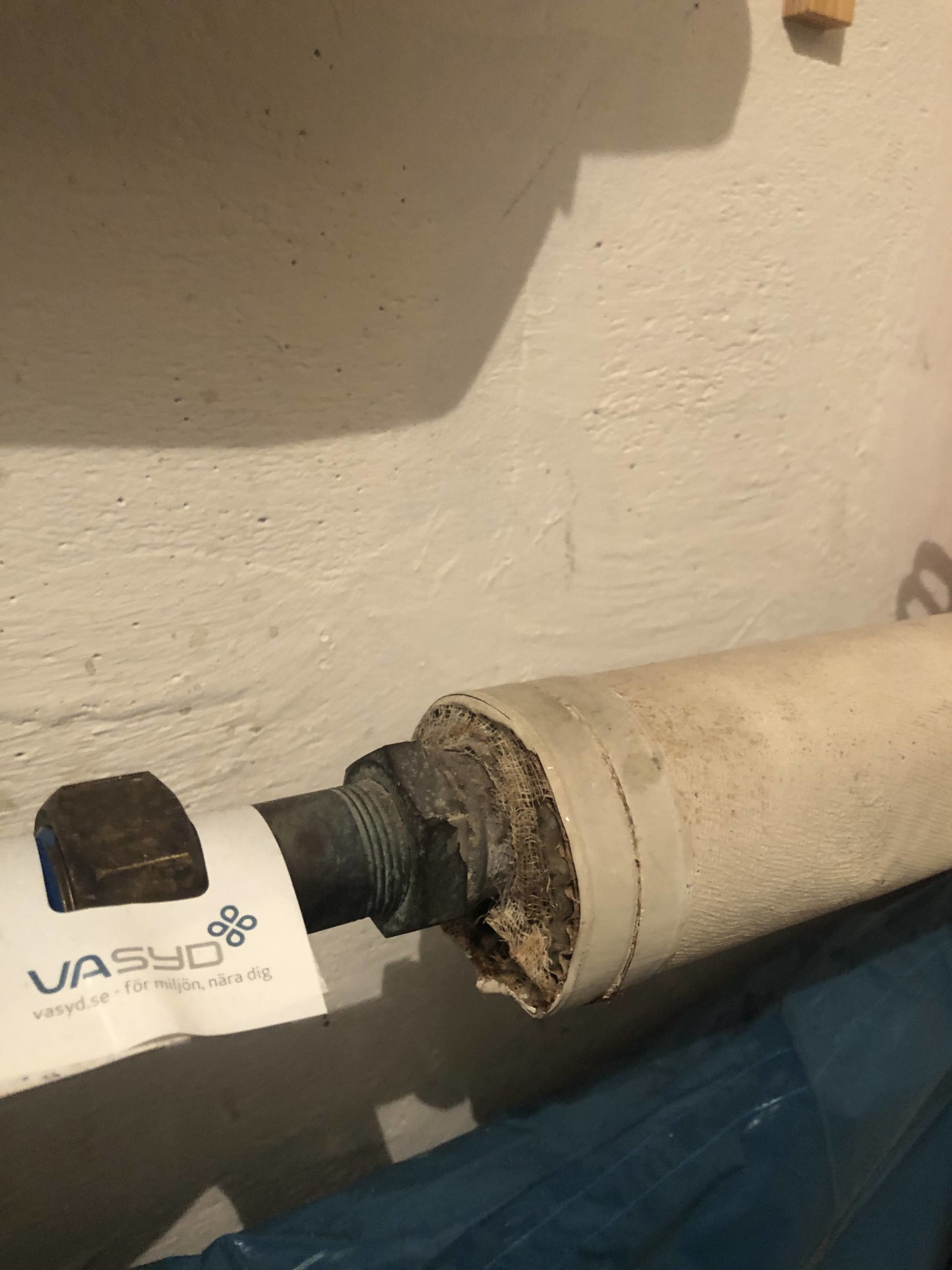

Det är sannolikt asbest i den isoleringen. Men det är nästan alltid bara i böjar elle anslutningar. Alltså, inte på raka rör.
Ett gott tips är att INTE Googla i ämnet. För asbesthysterinojan verka vara smittsam även via internet. Och blir du kontaminerad, finns risken att du för resten av dina dagar går och mummlar "sanera sanera sanera", samtidigt som hushållskassan går rakt in i städfirmornas fickor.
Istället bör du kapa rören på raksträckorna och bära ut dem. Asbesten binds av vatten. Så bösar det kan du vattna böjarna. Eller/och linda in dem i plast.

Asbest binds inte av vatten, fibrerna är för små. Det krävs ytspänningsnedsättande medel, vilket marknadsförs som asbestbinder. Om man kan använda diskmedel istället vet jag inte, binder är rätt billigt.
För att sanera bort isoleringen kan man använda en sk glovebox/glovebag. Det finns säkert att köpa någonstans.
